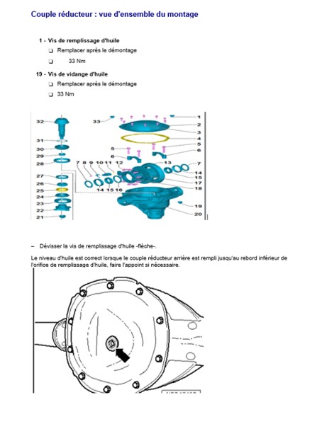

Moi d’après les schémas de Eric j’ai davantage l’impression que le niveau de -35mm sous le débordement correspond au niveau minimum et le débordement correspond au niveau maximum, non ?

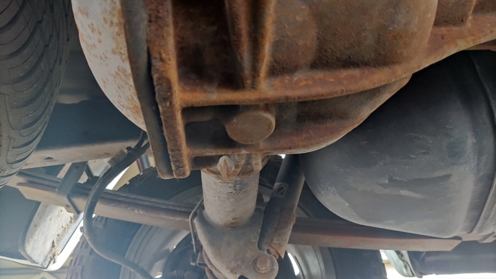

J’allais attaquer le différentiel arrière et là je m’aperçois comme sur le schéma de Eric → pas de bouchon de vidange ça ne me fait pas trop peur de démonter toutes les vis autour mais ce qui me fait davantage peur c’est que je ne trouve pas de référence de joint pour cette partie ? Quelqu’un saurait ça ? il y a un joint ? ou de la pâte ? Merci d’avance pour vos avis !

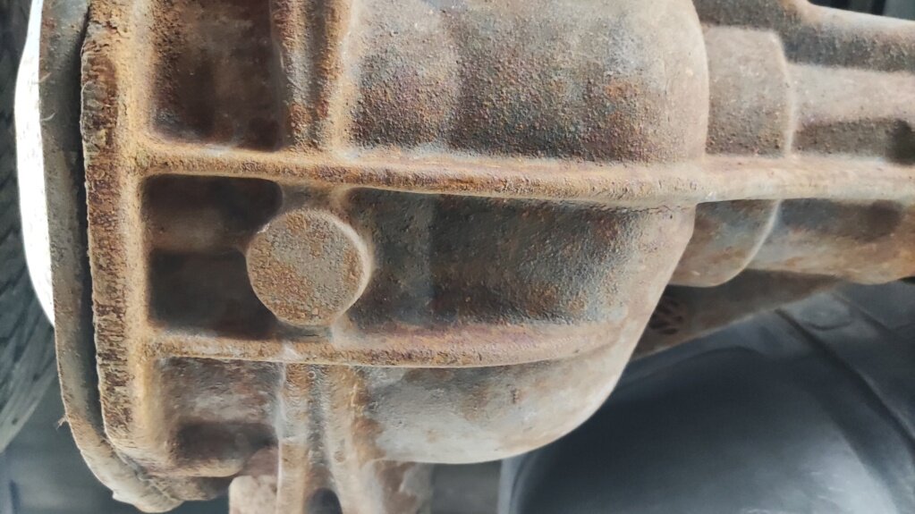

Mais je ne parle pas du bouchon de vidange, car justement je ne trouve pas de bouchon de vidange j’ai juste un bouchon de remplissage comme sur le schéma que t’avais envoyé sur la page précédente.
Du coup j’envisage de dévisser la dizaine de vis tout autour pour tomber le couvercle de différentiel arrière pour pouvoir vidanger et c’est là que je me demande s’il n’y aurait pas un joint ou s’il faut éventuellement mettre de la pâte ?
et pour l’humour sur le bouchon de remplissage c’est un carré, je sors mes carrés de 8mm et 10mm le 8 trop petit le 10 trop gros Volkswagen aurait eu l’idée farfelue d’un carré 9mm ?? bien sûr ça n’existe pas dans les magasins autour de chez moi
