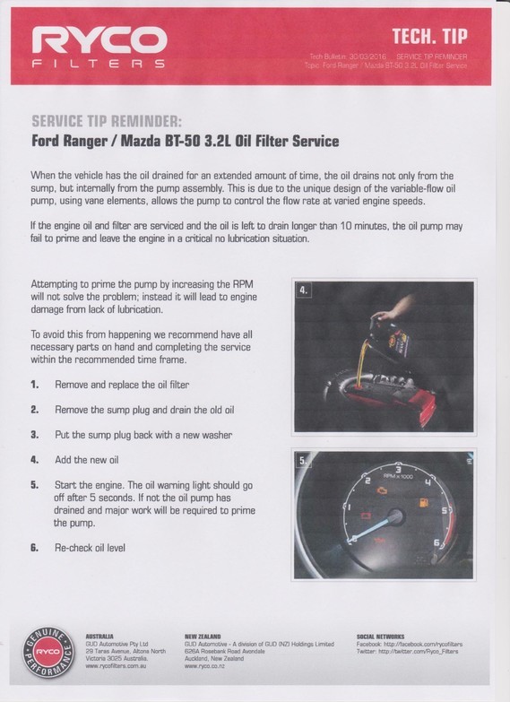

Attention comme les Ford Ranger on va pas chercher la dernière goute car gros risque avec la pompe à huile
c’est une panne hyper courante pour ce vehicule

Peux tu donner une explication ?
il y aurait une fiche dans ce style chez Ford a ce sujet…
Et quand tu arrêtes ton moteur, l’huile retourne bien dans le carter.
Quand tu vidanges tu vidange l’huile qui est uniquement dans le carter… à moins que Ford ait une pompe immergée dans le carter d’huile.
Pas clair.
Et si ne pas remettre de l’huile rapidement sous peine de ne plus pouvoir avoir de pression d’huile… c’est un défaut de conception grave.
Pour avoir eu 5 problèmes dans le réseau
il faut pas laisser goutter le véhicule et ne pas trainer dans le remplissage d’huile sinon la pompe à huile se décharge et Là
Moteur HS .
Je peux en parler car j’ai vu le problème de mes yeux sur un moteur (Mazda PU) qui a bloqué 3mn après le remplissage moteur,
Elle est immergée dans l’huile du carter cette pompe ?
Si ce n’est pas le cas, alors le problème existerait à chaque fois que l’on arrête le moteur en rentrant chez le soir à la maison… plus de 8 heures immobile.
J’aimerai comprendre comment c’est possible.
je connais des moteurs dont il faut amorcer la pompe à huile…mais c’est après intervention sur celle-ci.
3 min !!!
Dedieu, si vite ? non, sans dec.
Ben c’est vraiment de la cochonnerie ces moteurs.
