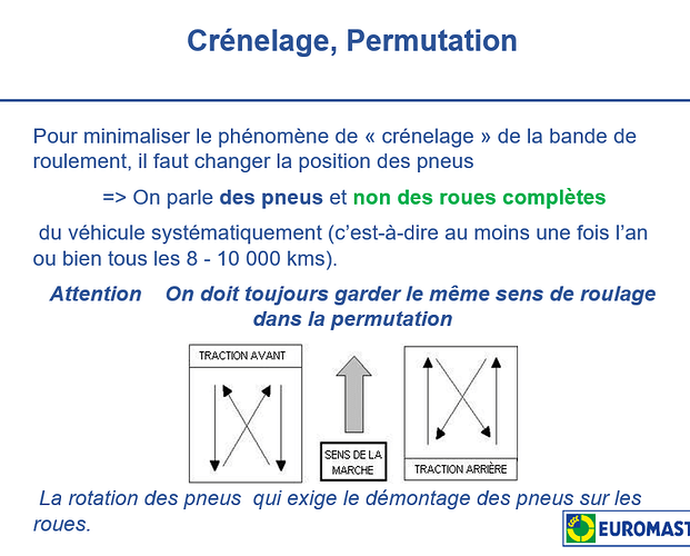

Personnellement je permute les arrières avec les avant tous les 10 000 km ±
en restant les gauche a gauche et les droite a droite .
J’avais remarqué une légère usure sur les flans des pneus avant et comme c’a il s’égalise .
Tous ça en surveillant que l’usure soit la mème sur les 4 pneus .
Tu peut me dire si je suis dans le bon ?
Merci d’avance.
Oui on permette les roues avant G => arriere G et Avant D => arriere D tous les 10.000 kms

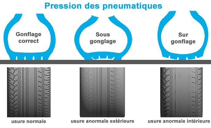

Mais l’usure se fait sur l’intérieur et l’extérieur du pneus de chaque coté, je pensai que c’était le fait que ce sont les roue directrice .
corrige tes pressions en premier
pression contructeur + 0.200b sur les l’ensemble des 4 pneus
OK je vais refaire la pression .
Merci .

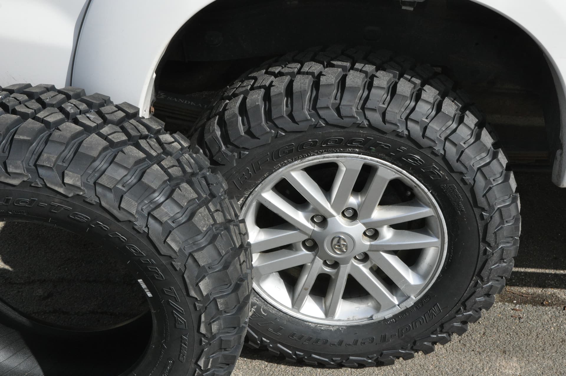

Et avec la roue de secours sur un 4x4 non permanent ? @eric_def_90_300_dti :pray:
Elle reste roue de secours pour ma part avec cette technique je suis sur une base d’usure de 50/70.000 kms suivant le type de roulage et cela depuis plus de 30 ans la roue de secours va faire deux jeux roulant … en plus sur le Hilux la roue de secours est en roue acier et le roulant en roue alu donc cela demande un vrai mouvement de demonte et équilibrage … Donc si tu additionnes le tarif est plus onéreux .

Si dans mon cas j’ai un jeu de 5 jantes alu ainsi que le montage et l’équilibrage gratuit lorsque que j’en ai besoin… Je ne serai pas plus sécuritaire et économique à rouler 5 roues plutôt que 4 dans ce cas ?
Merci et bonne journée à tous !!
Oui mais il y a une chose a bien garder en tête
Quand tu roules la carcasse se déforme et va se positionner dans cette déformation.
Si tu changes le sens de roulement, tu a une Grande chance d’avoir des vibrations car avec ce changement de sens de roulage, la carcasse doit revenir a sa position initiale puis repartir en déformation dans le nouveau sens de roulage .

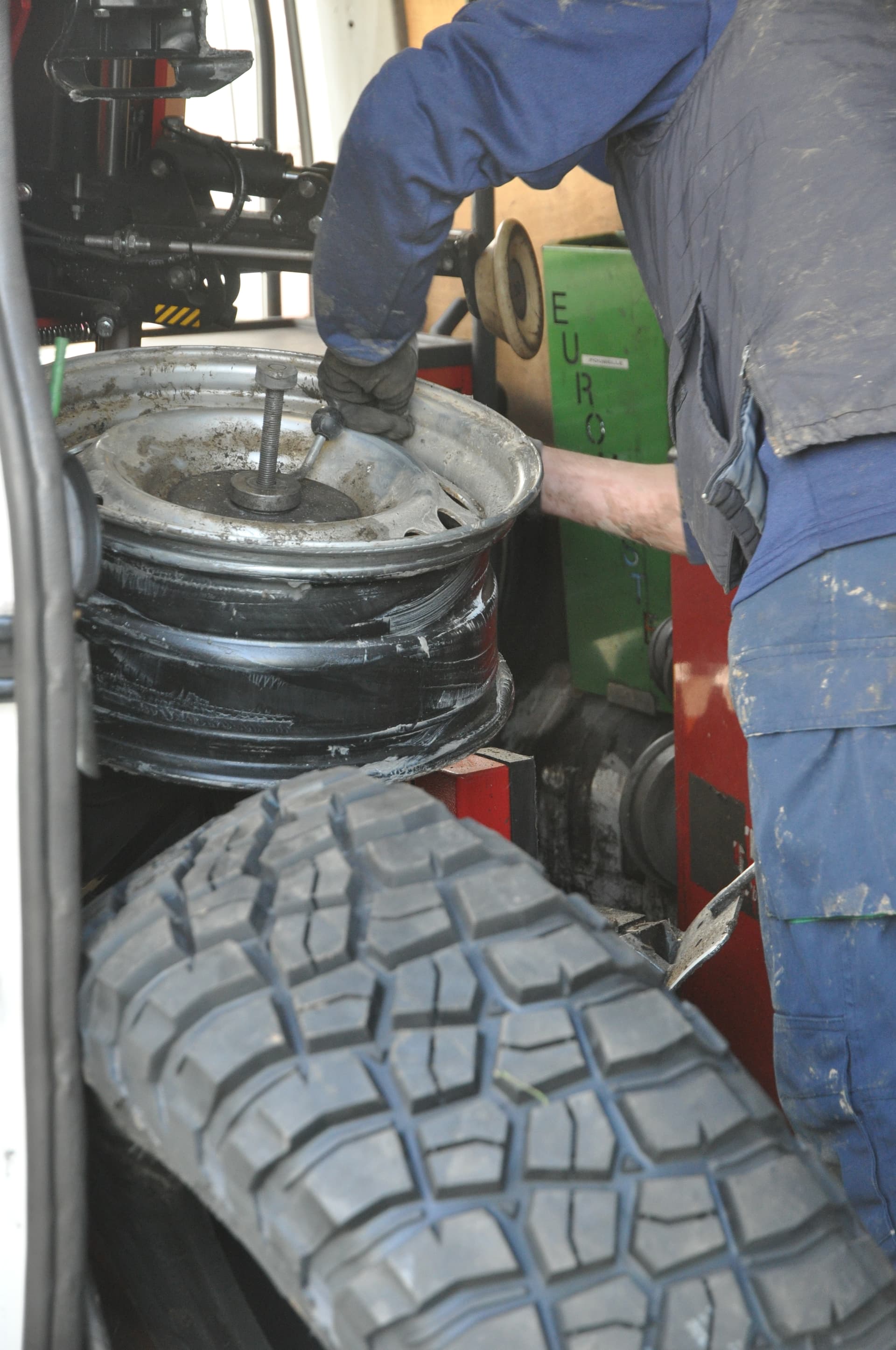

Cela peut donner des grosses vibrations pour certains véhicules chauffent des pneus vers les 90° de T°. et surtout un bruit car il faut annuler l’effet de crénelage.
Donc si tu souhaites mettre en roulage ta RDS il faut faire démonter les pneus des roues tu repositionnes
Pneu ar D vers av G
Pneu ar G vers av D
et toutes les docs constructeurs parlent de pneu en permutation
Pour ma part je fais cela depuis 30 ans (mes véhicules, véhicules de la famille, véhicule boulot et copains)
et j’ai jamais rien eu en problème.
Et dans le réseau Michelin si un technicien avait un tendance a faire autrement …Faute professionnelle …Et j’ai eu un gars au top pour faire partie de l’équipe Dakar en 2006 et suite a cette faute pro il a pas pu venir …
