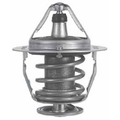

certains disent : ils suffit de changer le calorstat (76° pour certain) et de coller un gros radiateur
d’autres disent que c’est intrinsèque au moteur (design culasse) et que le circuit de refroidissement a été modifié dans la génération suivante (1KD). les parties extérieures sont upgradables (radiateur, calorstat, ventilateur et viscocoupleur, éventuellement même changer l’emplacement du calorstat) mais que le risque sera toujours présent.
