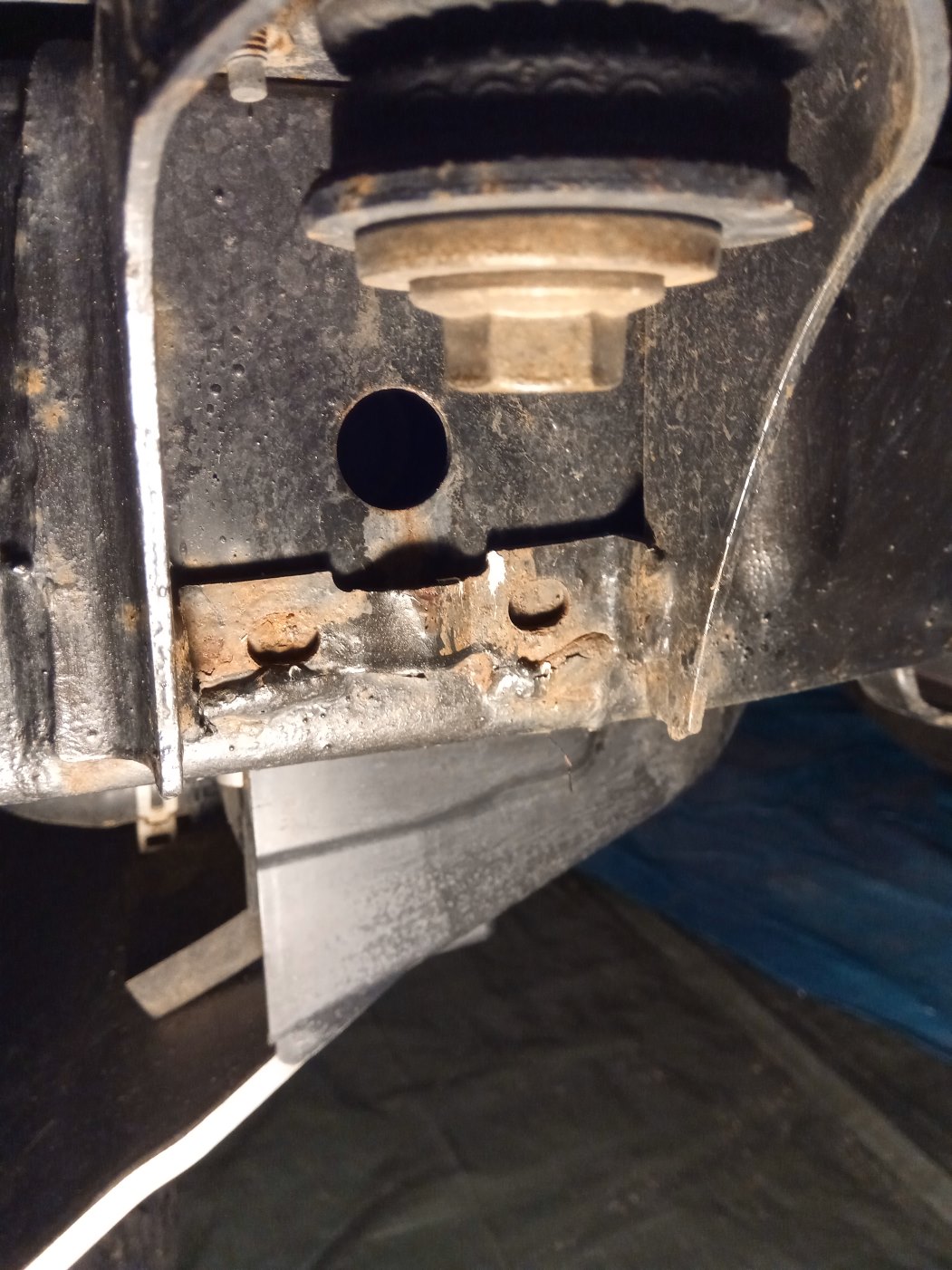

Traitement du châssis du ranger, je l’avais fais l’année dernière avec frameto + hammerite mais en nettoyant seulement rapidement le chassis (karcher). Et cette année après l’hiver …

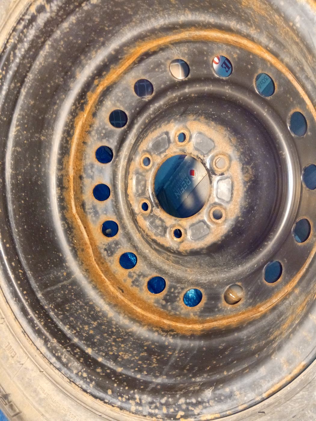

État de la roue de secours jamais traitée :
État de certaines parties du châssis déjà traité mais surement mal préparé l’année dernière :

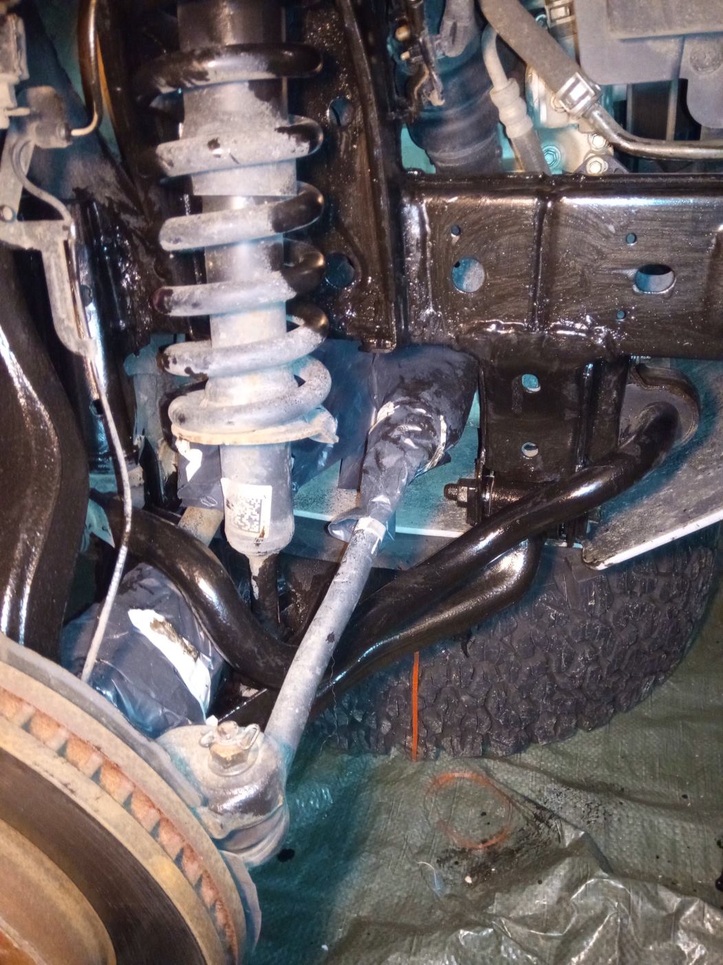

Donc rebelote, nettoyage en profondeur au dégraissant de tout le châssis, frameto + 2 couche d’hammerite avec 10% de rustol dedans en espérant que ça tienne dans le temps :

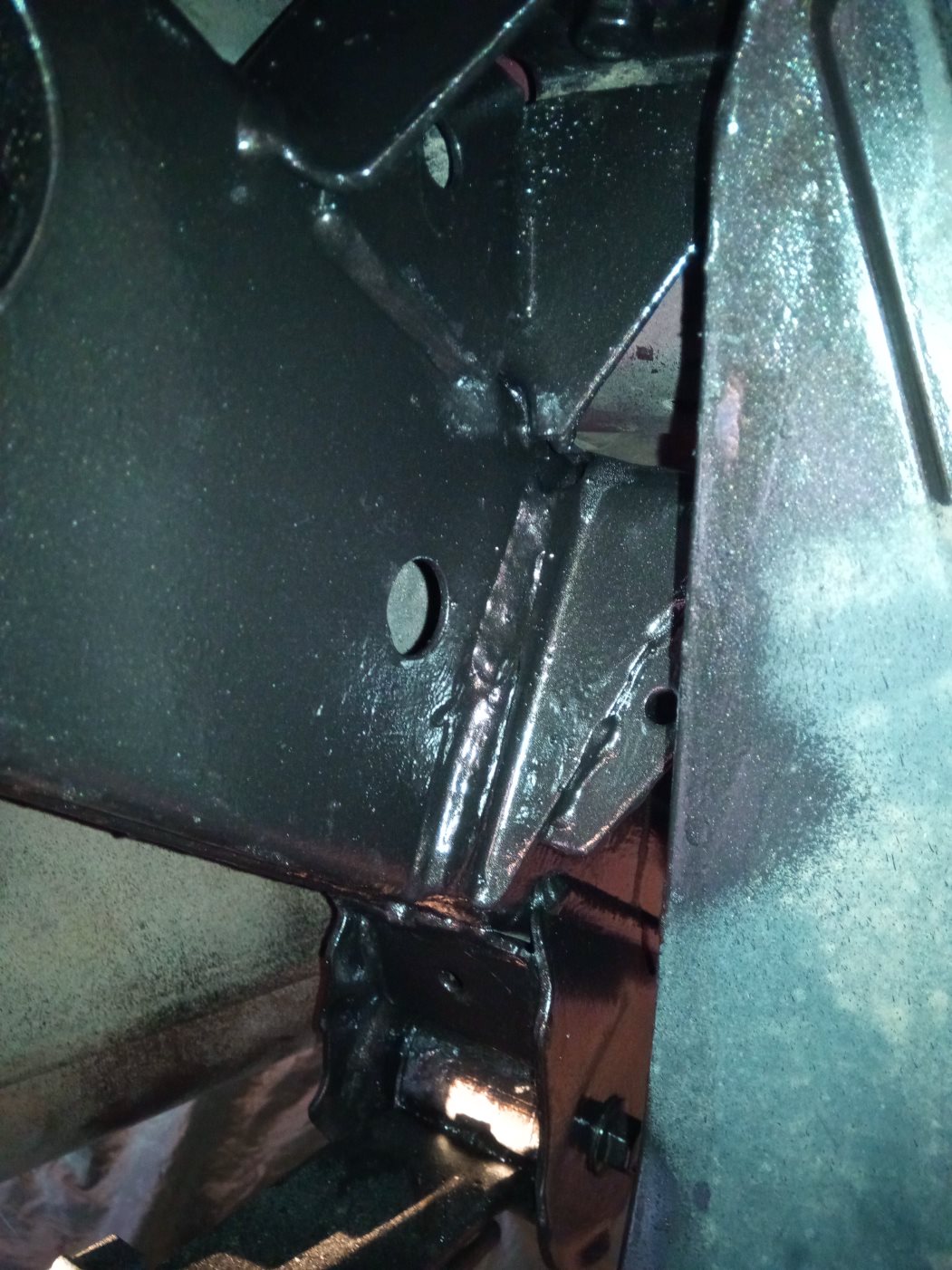

Après le frameto (j’ai pensé à protéger les soufflets de cardan) :

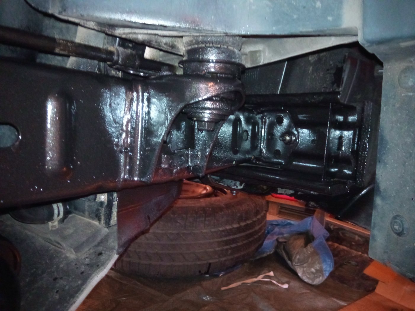

Résultat final :

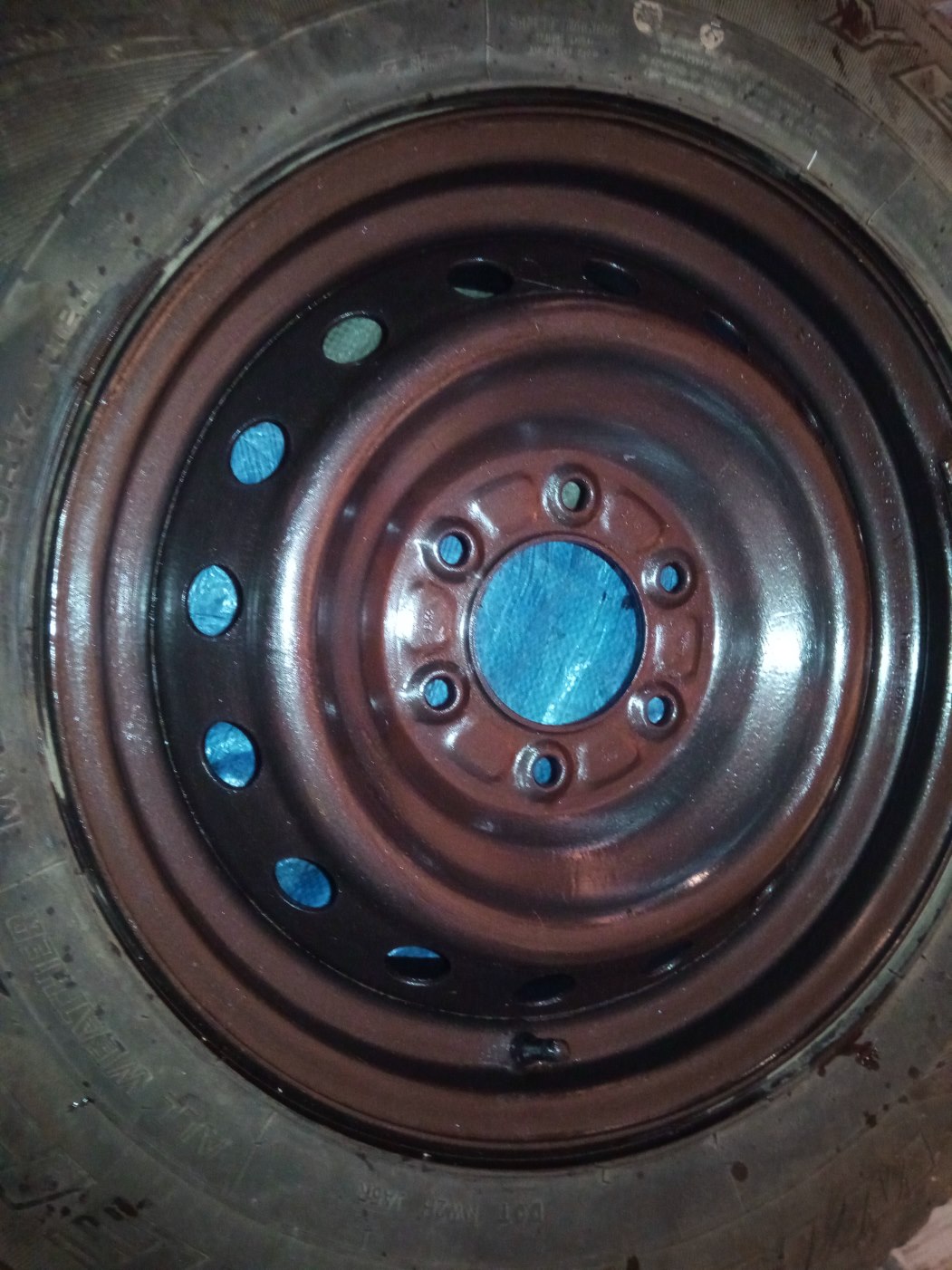

Et la roue de secours (la teinte rougeatre ça doit être le flash, elle est noire).
Le tout m’a couté environ 60€ de produit/pinceaux mais j’en ai plein le cul :fessée: , pas agréable à faire à l’envers sous le gros…
Faudrait aussi faire l’intérieur des longerons mais je vois pas comment faire.
