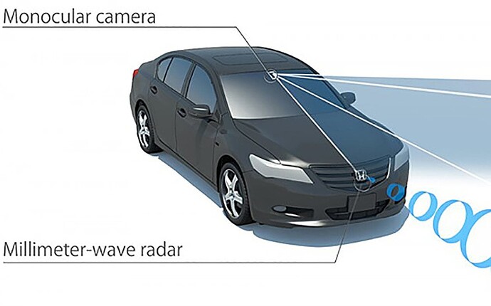

Même constat pour le radar anti Collision qui a souvent tendance a se déclencher par temp de pluie , ou au passage de certaine zones , (systématique a un endroit précis où je passe régulièrement… apparemment ondes qui interféres…d’après nissan ) .
Mais cela reste ponctuel et s’efface tout seul…
Pas de capteurs de pression dans mon cas …
des ondes sur un radar ???
