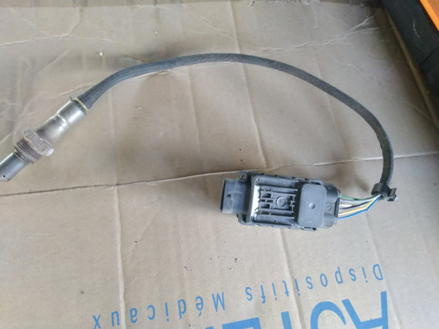

Divers échanges avec la team Forscan (le logiciel) et ils me renvoient vers la bonne sonde en question !
Voici deux photos :
La sonde en question

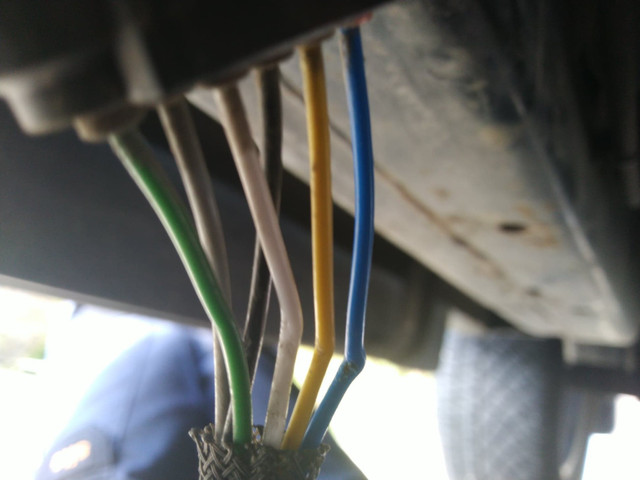

Là on peux voir que le fil bleu est abîmé … On ne voit pas sur la phot mais je peux voir du gris donc certainement le(s) fil(s) …
Cela pourrait-il être le soucis ?
Je n’arrive pas à trouver la référence sur le net …
Si les fils sont abîmés, Tu les recoupes proprement tu places une gaine thermorétractables puis tu refais une épissure sur chaque fil. Ce problème sera écarté. Si en plus le câble est un poil court tu peux en profiter pour le rallonger.

Ils me changent normalement vendredi la sonde qui avait le fil bleu abimé …
En espérant ce changement de sonde solutionne le problème …

La sonde a été changée et “la manip a fonctionnée du premier coup ! C’était sûrement un truc a l’intérieur, un fil arraché en interne du calculateur de la sonde” …
Ouai ou alors le câble de la sonde simplement vu qu’il était abîmé :mdr2:
