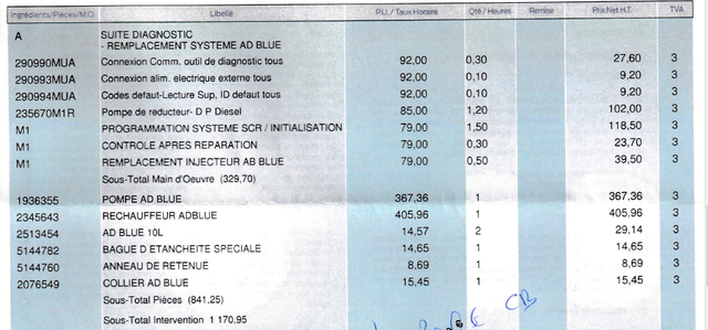

Bon et bien voilà, j’ai récupéré le Ranger …
Je me sens plus léger de 1422€ !
Après changement de la pompe + réchauffeur AdBlue (sans l’injecteur), le défaut et les voyants ont disparus … Jusqu’à quand … ?!
En revanche, aucune prise en charge accordée par Ford France, même partielle … Ils ont même le culot de répondre que “Le devis étant inférieur à 5000€” (dixit leur réponse à la concession), c’est à la concession de faire un geste en regardant dans leurs budgets, et non à Ford France ! Ok, bah c’est à moi de faire une demande en direct avec Ford France, sans passer par la concession … Ils vont se prendre un dossier, je vais appuyer et plaider ma cause en espérant avoir un geste de leur part … ! C’est quand même grave hein …
Bref, pour l’instant ça a l’air ok, mais jusqu’à quand ? Ouai je me répète mais bon 2ème fois (sonde/calculateur NoX + Sonde lamba il y a 2 ans)

Par hasard est il possible davoir une photo de la facture avec les references de la pompe et du réchauffeur ?
Merci bcp de ton retour

Oui c’est dingue … Voici la facture en photo !
Enfin, les éléments qui nous intéresse, pas mes persos :stuck_out_tongue:
Pour info, c’est un Wildtrak 3.2 BVA Double Cab. de Octobre 2017 qui possède 131xxx Km à ce jour.
