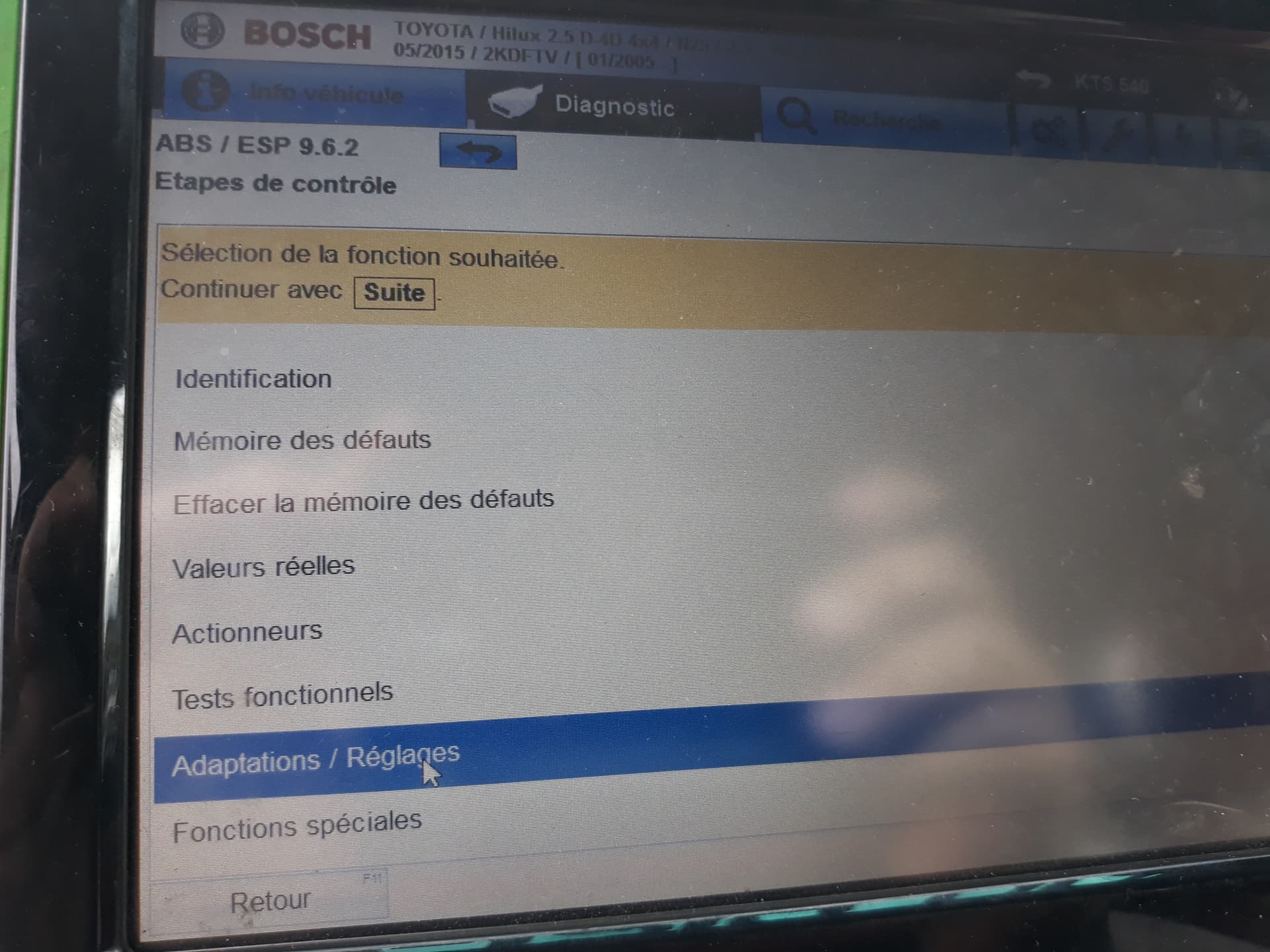

Mon d max de 2011 à le témoin d airbag allumé,après deux passage de valise pro aucun défaut et toujours le témoin allumé.
Que faire docteur, on me parle du boîtier calculateur airbag HS.
Ou ce trouve ce boîtier car je n’ai pas de revue technique.
Ou si une personne a déjà eu le problème.
tu es sur de la valise car Isuzu c’est un truc a part
si voyant= defaut donc il faut aller voir le defaut avant de changer les pieces
si un pro il y a une édition donc si tu as une facture il faut demander la preuve
Car sur mon matos pro Isuzu je ne pouvais pas y aller sauf sous code Poids lourd
Il y souvent des fils avec des connecteurs sous les sièges avant et souvent quand ce voyant s’allume c’est lié à ces connecteurs. Avant d’aller chercher plus loin , je te conseille de regarder sous les sièges et de vérifier que ces connecteurs sont bien branchés, puis de les débrancher, de pulvériser un petit coup de bombe nettoyant contact dessus avant de les rebrancher. J’avais ce problème sur une Peugeot et j’avais vu cette astuce sur le net. Et dans mon cas ça a marché.
