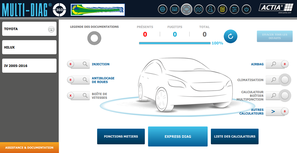

SI tu as un problème qui provoque un code défaut
il faut souvent une valise pour vider la mémoire
j’ai eu cela sur mon Hilux
j’ai débranché le capteur airbag siège et démarré le véhiculé
donc le code défaut est resté dans la mémoire et au tableau de bord
Pour effacer Valise
