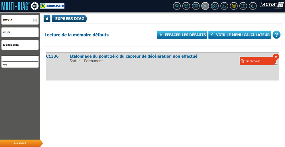

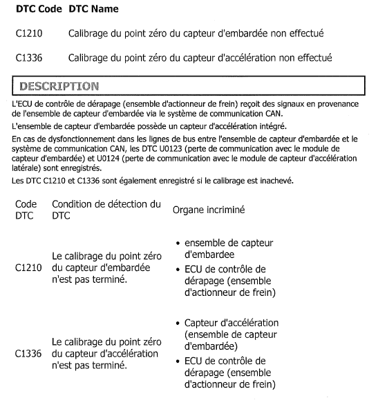

J’ai le voyant Esp allumé et je n’arrive pas à l’enlever. Des astuces, ou des vérification ?
Merci.

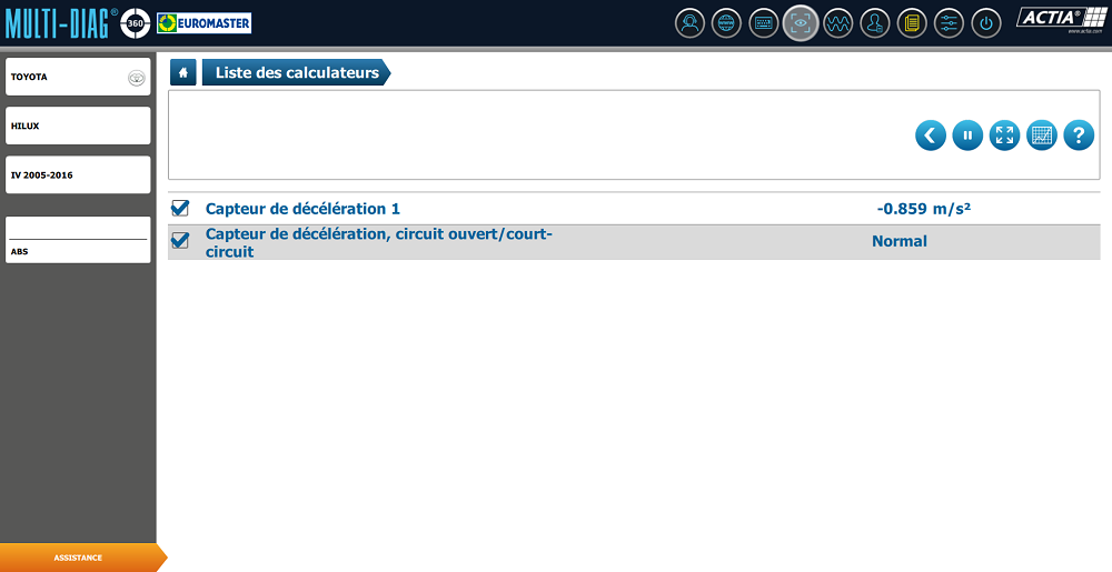

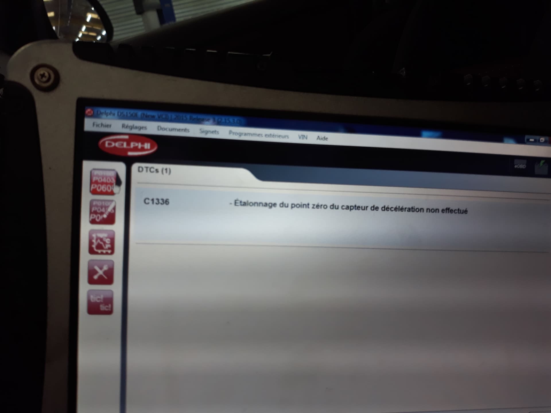

Oui il faut controler les capteurs ABS point zéro volant et aussi voir le code défaut
et souvent une remise a niveau du mode ESP avec la valise Diag
OK, je pense faire un diag avec la valise pour être sûr.
Merci de votre réponse.
