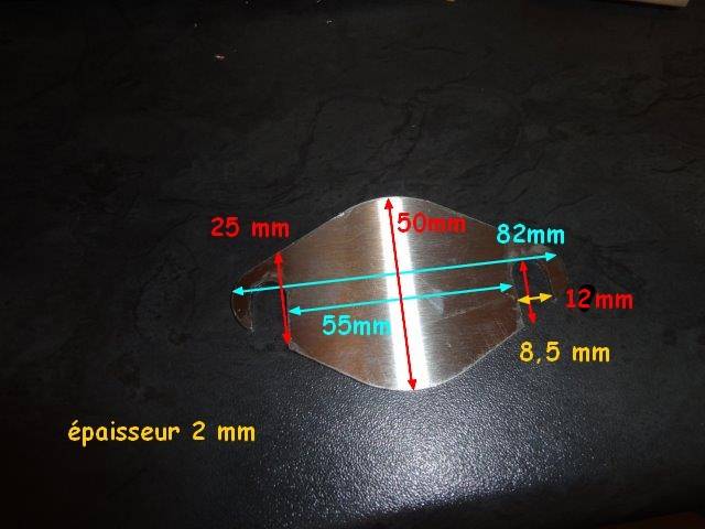

Je voulais la shunter avec une plaque, mais impossible a la démonter pour moi. Les vis été super grippée et trop inaccessible.

Il existe des plaques (pleine sur tout) à intercaler avant la vanne pour la shunter, ça pourrait résoudre ton problème pour une dizaine d’euros environ.

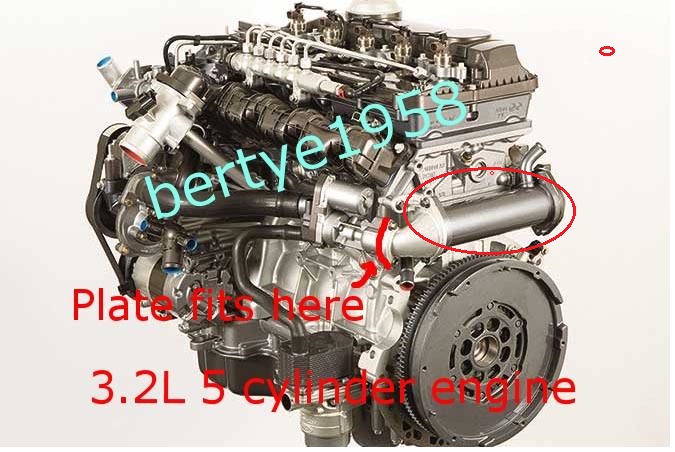

Je ne suis malheureusement pas chez moi en ce moment et n’ai donc pas accès à ma « base de données » pour te montrer l’endroit où intercaler cette plaque, si quelqu’un d’autre ne le fait j’essaierai de m’en souvenir quand j’aurai accès à mon ordinateur.

Pour la vanne EGR, ça ne me dérange pas de la démonter et de la nettoyer, ou alors de la shunter tout simplement.
J’aimerais juste savoir où elle se situe ?

bonjour dub26, c’est bien un T6, la plaque s’installe là…
tu peux aussi la faire toi même.
