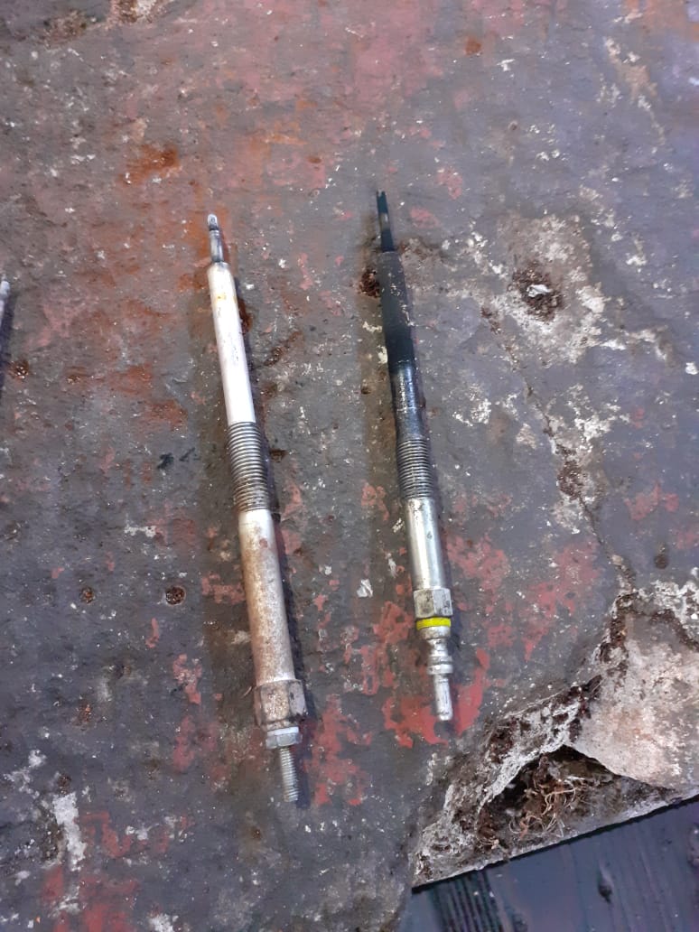

J’ai acheté en décembre 2020 un D40 de 2013 avec 180000 km, régulièrement entretenu. Le vendeur que je connais par ailleurs m’a dit qu’un voyant moteur orange est constamment allumé (ce qui est effectivement le cas) et que son mécano avait identifié une bougie de préchauffage morte sur les 4.
3 questions :
  • est ce que le voyant moteur peut être lié à ce pb de bougie ?
  • comment identifier le bon modèle de bougie car il en existe pas mal ?
  • ce matin (temps frais pour ici) le moteur s’est éteint plusieurs fois de suite après démarrage. J’ai pas osé continué et j’ai finalement pris la moto. Un lien avec les bougies ?
    Merci d’avance pour les pistes
PS : en photo la bonne est celle de droite (celle à gauche est un autre modèle)

La référence OEM : 11065AD20A
Avec ça, tu ne peux pas te tromper.

Merci @Céphée, avec la référence que tu m’as donné j’ai pu commander les bonnes bougies (autre réf = IBP1209)
Suite au remplacement des 4, le voyant moteur a disparu mais j’ai toujours le pb de calage à froid.
