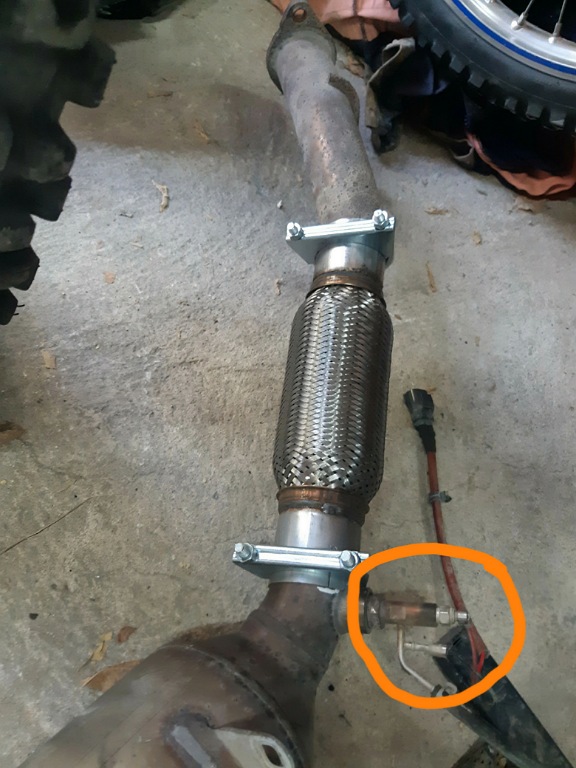

Voilà, je vous explique la panne que j’ai eu et la solution trouvée après plus d’un mois de recherche.
Un jour le voyant roue dentée c’est allumé mais sans conséquences sur le moteur. Quelques jours plus tard voyant moteur et là, mise en sécurité.
Comme d’habitude, arrêt du moteur et ça repart.
Cela se produisant de plus en plus reproché, j’ai scanné l’odb pour vérifier les erreurs : diagnostic Fap colmaté.
Démontage de la ligne, et je trouve un garage qui fait un nettoyage avec un liquide injecté en pression.
Remontage de la ligne et tout fonctionne… pendant une semaine.
Je refais un diagnostic et je trouve que le capteur de pression entrée et sortie du Fap est défectueux. Donc changement. Problème non résolu.
Entre temps, je suis passé chez Ford pour leur demander si il connaissait ce problème, réponse (comme toujours) “il faut nous la laisser pour passer la valise”. C’est 200€ (l’heure) et ça dure entre 2 et 4 heures.
A ce tarif, je préfère continuer à chercher.
Comme le problème venait vraisemblablement du Fap, j’ai profité des long moments passés sous le PU pour brancher la led qui s’allume lors de la régénération. Et là, je constate que le moteur se met en sécurité dès que la led s’allume. En cherchant sur internet, je trouve sur une vue éclaté qu’il y a une bougie de préchauffage avec un injecteur qui envois le GO pour la régénération. Démontage et tests : bougie de préchauffage qui ne rougie pas. Impossible de trouver ailleur que chez Ford 350€.
Le problème venait de là. Depuis plus de voyant.
J’en ai profité pour installer la plaque qui colmate l’ EGR. Il n’y a plus de trou à l’accélération.

Je ne pense pas que ce soit le vanne EGR. Pour être plus précis dans le déroulement des faits, j’ai commencé par mettre la plaque pour colmater l’EGR. Les symptômes sont arrivés le lendemain. J’ai enlevé cette plaque pensant que c’etait la cause, mais le problème à persisté. Je ne l’ai remis qu’une fois tout les voyants éteints après avoir changé la bougie de préchauffage. Je pense que le fait d’avoir mis la plaque et la panne ne sont pas lié, juste une coïncidence qui m’a cassé les “coudes” pendant plus d’un mois.

tu peux changer la bougie seul ou c’est un ensemble avec le vaporisateur (vu le prix j’ai un doute)
C’est l’ensemble
