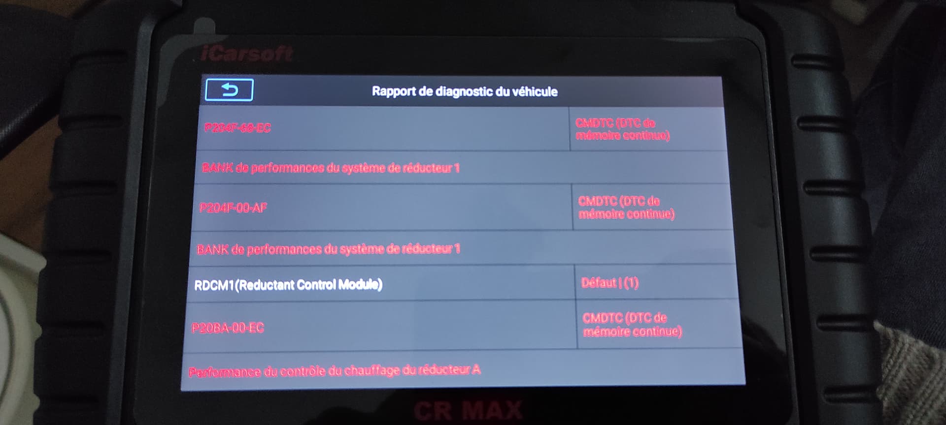

Petit passage à la valise multimarque : codes défaut P204F + P20BA
D’après le message, cela semble s’orienter vers le réchauffeur d’AdBlue HS…
Un effacement des défauts fonctionne mais il réapparait au bout d’une 40 aine de kms.

Bonsoir c est bien le voyant moteur orange et la resistance pour chauffe adb en cas de froid et gele…
Sur le circuit electrique adb il y a 4 circuits.
Injecteur adb,pompe adb,puit de jauge adb qui fait aussis rechauffeur adb . Sur le gros connecteur au dessus du reservoir c est les deux gros fils.4,5 ohm la valeurs de la resistance.
La depose du reservoir pas complique mais beaucoup de precaution a prendre pour eviter de la crystalisation dans les pieces.
Bonjour je rempli le reservoir ,la pompe adb et le tube de depart injecteur avec grosse seringue rempli d eau d m . Il ne faut pas hesiter de birn rincer.puis le redemarrage avec eau demineralise. Il faudra reapairer la nouvelle resistance valise.pour changer injecteur adb non seulement faire +/_ 40km d affile et le voyant c eteind. Bon boulot.
J’ai un copain qui vient de faire 28.000 kms en forme du tour du monde avec un Adblue …que de l’eau déminéralisée pendant 8mois et Parfait plus que parfait …
Oui sa marche et rince bien le circuit.je roule de +/_ mai a fin septembre avec eau demineraliser puis je remet de adb a ec aditifs anti chrystaux pour l hiver car adb gele a partir de _11* . C est tout de meme des contrainte mais je prefere mettre toutes les astuces de mon cote.

J’ai eu le même problème le mois dernier. Voyant moteur. Ford Ranger wildtrak x de 2018 et 68000 km. Résultat direction Ford pour faire changer cette piece. Heureusement que la garantie de mon Ford l’a prise en compte. Sinon c’était 400 euros la pièce sans la main d’œuvre. Avant d’effectuer les réparations disposant du valise j’ai effacé le voyant mais il est revenu plus tard.
