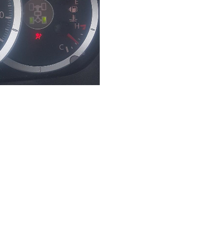

Bonjour a tous j ai un voyant qui reste allumé au tableau de bord comment faire pour le faire disparaitre , mis a part de sortir l ampoule du tableau de bord
Salut.
C’est le voyant d’airbag ,donc tu as un problème à ce niveau.
Supprimer le voyant (c’est une LED) ne passera pas au contrôle technique , ils vérifient son bon fonctionnement et liront le défaut via la prise OBD.

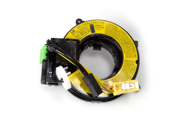

Bonjour a toutes et tous , j ai enfin résolu mon problème d airbag ( voyant allumé depuis 3 ans)
Après plusieurs diagnostiques a gauche a droite , chez Mitsu et ailleurs, c était bien le cable spiralé dans le volant.
Après un essai avec un module neuf HS ( commandé pas cher en Angleterre ) testé avec un ohmmétre
un autre pris chez Hyeres auto pieces testé OK ( BF autoparts)montage réalisé en 40 min.
L200 DID 2007 136 CVS sans commandes au volant sauf KLAXON
Bien aligner les roues avant bien droites avec le volant également bien droit
Débrancher la batterie
enlever les 2 vis Torx 30 sur les cotés du volant ( gauche et droit )
tirer l airbag/klaxon d abord en haut puis en bas ( clips de maintien)
enlever 2 vis sous la commande hauteur volant
une autre vis coté droit sous le commodo essuie glaces
debrancher les 2 connecteurs ( jaune et noir)trappe de visite sous le volant
séparer le cache englobant les commodos ( clips aucun problème)
dévisser le volant ( clée tube 17)
enlever le volant
dévisser les 2 vis qui tiennent le bloc spirale airbag
ôter le bloc spirale airbag
aligner avec le nouveau le capteur d angle volant ( 2 gros pions de centrage , 1 plus petit)
il faut absolument faire coïncider les 3 pions avec le volant roues bien droites) sinon pertes des angles de braquage
et problème de voyant ESP et anti patinage qui s allument a partir de 40 KM/H!!!
Ne pas hesiter a faire un demi tour avec le nouveau bloc spirale ( 2 repères interne qui tournent) VOIR PHOTOS en bas
Remonter le volant avec les 2 GROS PIONS DE CENTRAGE ET LE PLUS PETIT !!!brancher les connecteurs, Remettre les 2 vis de fixations TORX 30 sur l airbag reclipsé
refixer les capot des commodos + une vis a droite
Les 2 vis sous la commande réglage hauteur volant
remettre la batterie et aller faire effacer le code défaut chez un garagiste sympa
Depuis 3 ans et 60 000 kms, plus de voyant d airbag allumé et pour un devis de 410 euros chez Mitsu et chez AD
j en ai eu pour 75 euros de pièces ( un HS l autre pour 53,10 port compris)

Moi aussi j’ai changé la spirale du volant il y a 2 ans cout de la pièce neuve 7.19€ + valise de réinitialisation et de lecture des défauts 102.66€
Et réparation faite par moi même et oui en effet vu la conception de la pièce normal que ce soit fragile

la piece est chere, je la trouve pas a moins de 200 euros…
piece no : 8651A006
