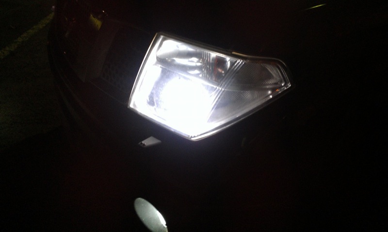

si vous etent sage , je vous fait une photo de mes phare perso unique sur le d40 , angel eyes avec bulbe-projector , sa eclair au top , et c’est fiable

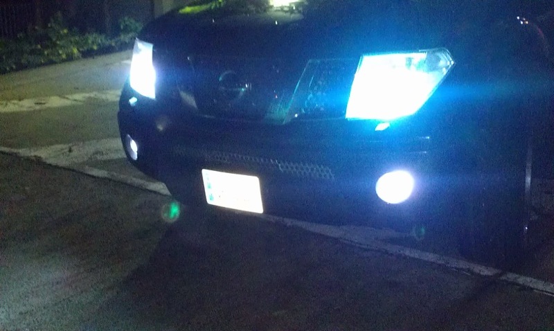

donc voila , niveau branchement moi c’est du plug&play sur le culot h4 origine , et 2 masse , une a chaque ballaste , et un + repiqué a la batterie pour le faisceau des xenon
se que j’ai instalé coute 100e au plus bas prix et presque 180e en europe , c’est du 35w 8000k
pour les instalé j’ai du retravaillé le suport du culot , en bref je ne peut plus posé des ampoule d’origine
je suis passé au CT sans probleme le gars ma méme félicité sur le fait qu’il été bien réglé
il y a les O-rings , qui donne un look d’enfer , bref mes phare eclair super fort et sont unique , car soit c’est phare d’origine ou alor tunning made in taiwan que tous le monde pose et que j’aime pas
voila , si d’autre question n’hésitez pas

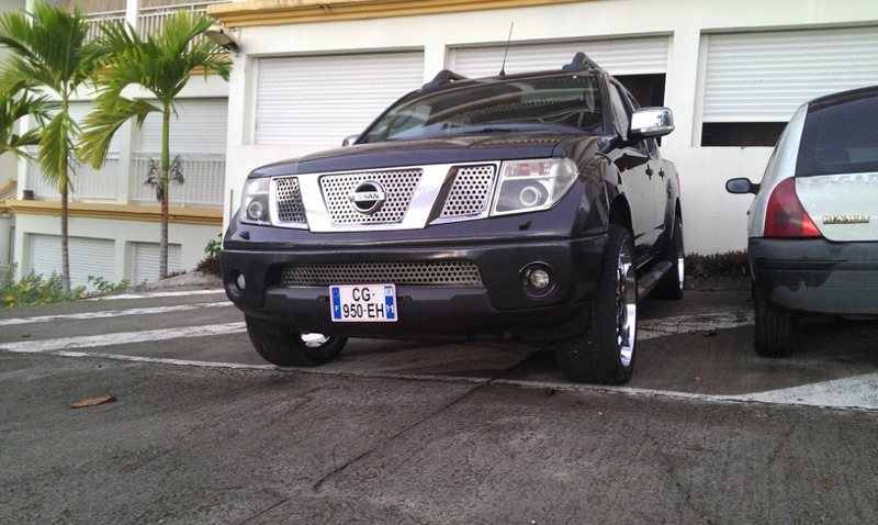

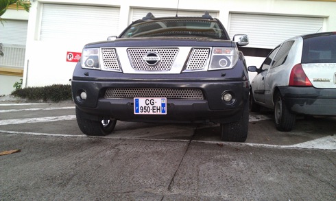

J’aime bien les grilles de calandre et du pare-chocs qui empêche les feuilles voir un projectile d’aller percer le radiateur .
e.c.s , ou as tu trouvé ces grilles , tu as un lien ???

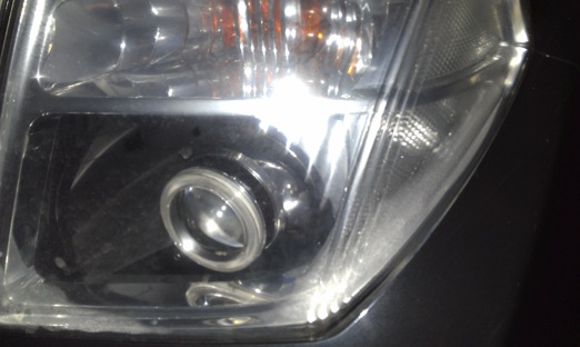

Super boulot et très beau rendu , peux tu détaillé la modif ?
La loupe installé provient de quel véhicule ?
alor la grille de calandre vien de californie , sur ebay usa un magasin propose des milier de motif
la loupe est une loupe universel il existe plusieur taille ( longeure en " )
pour l’instalé il faut ouvrire le phare , séparé la vitre du bloc optique , donc passer le phare au four
pour decolé la vitre instalé la loupe la vissé pas deriere la réglé droite et aligné au 2e et réinstallé
en gros il y a pour 6h de boulot en demontant le par choc et remonté tous avec reglage
