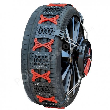

Puis tranquille tu achètes des chaines de bande de roulement
comme ce ci dessus
comme il y pas de chaines sur le flanc intérieur du pneu
pas de problème pour le montage
on a un collègue a nous qui va s’en équiper pour partir dans le Grand Nord de l’Europe
