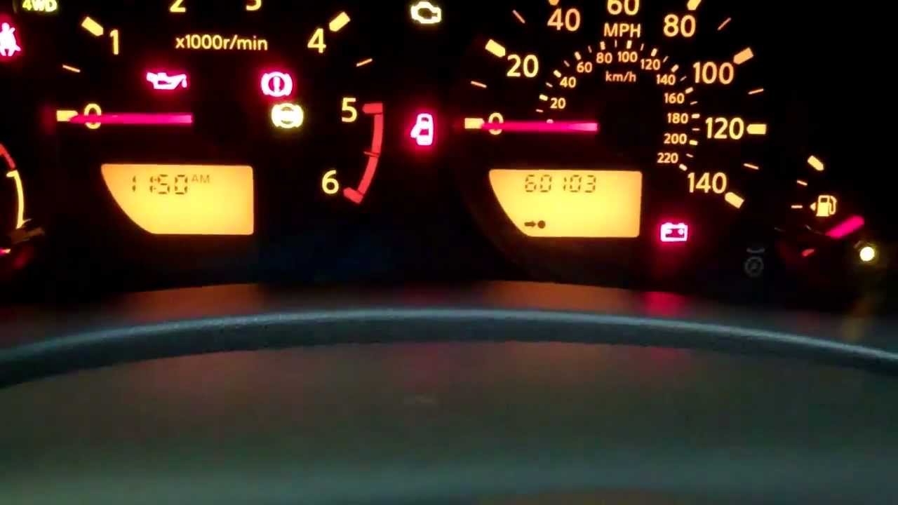

Salut à tous, nouveaux rebondissements aujourd’hui, je suis dans la mouise
J’ai passé le pickup en 4RM courte pour le manœuvrer puis j’ai bricolé dessus une semaine.
En redémarrant, impossible de repasser en 2RM.
J’ai essayé de retirer le fusible, démarrer, éteindre, tourner le bouton dans tous les sens, avancer, reculer…
Le voyant ABS est allumé en permanence, le 4WD n’est pas tout le temps allumé au démarrage mais en tournant le bouton RM une fois, 4WD s’allume et ne s’éteint plus.
En tournant ce même bouton, j’entends le moteur de la boite de transfert tourner.
Je ne sais plus quoi faire, je ne peux même pas l’amener chez Nissan pour passer à la valise étant donné que je suis en boite courte.
Quelqu’un a une solution pour mon problème? Ou au moins pour le repasser en 2RM manuellement?
