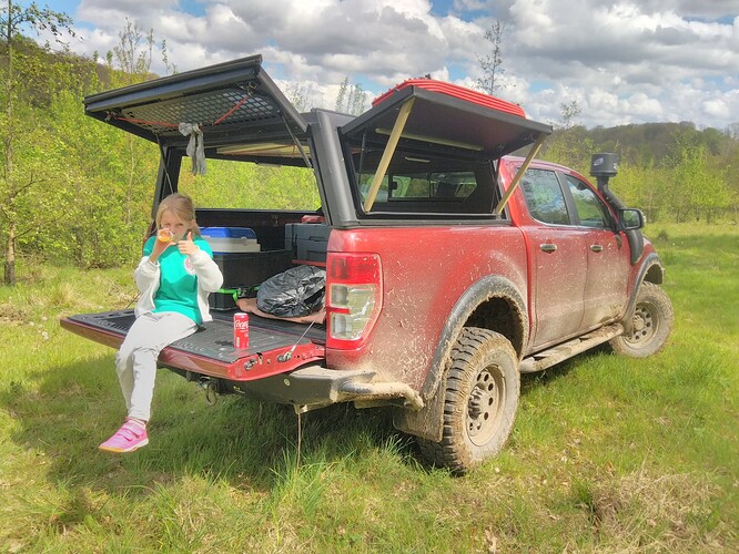

    Voici une idée par exemple de ce que l’on peut faire sur un alu cab non vitré :

je n’ai pas ce problème j’utilise un bon duvet (je dors également dans le hard top, et en double cabine ! Le confort n’est pas une priorité pour moi.
Pour l’aération, il y en a une d’origine plus la vitre coulissante au niveau de la trappe à ski du hard top conviennent pour le dodo.
Il fait combien le conduit à faire passer pour ramener le chauffage dans le hardtop, je me demande s’il ne pourrait pas passer par la trappe à ski. L’espace entre la cabine et le hard top est exigue et il faudrait que le conduit soit assez souple pour le déformer et le rendre assez ovale pour le glisser mais ça se réfléchit.
Pour le porte plaque, c’est du fait maison avec des bouts d’alu (carré, plat, cornière) et le système de verouillage avec les pins cadenassables ça c’est dans le commerce.
Les verins d’origine du hardtop ne sont pas assez costaud pour soulever les 15 kgs de plaques/support. J’avais réfléhi à changer ses verins et finalement je me suis simplement fabriqué des cales en bois pour tenis l’ouvrant ouvert.
L’idée des supports sur les ouvrant latéraux du hardtop me plait tellement que je réfléchi à installer mon cric hilift de l’autre côté !

Pour les guiboles je ne ferme que si il pleut. Sinon je laisse la ridelle ouverte et je peux donc allonger les jambes.

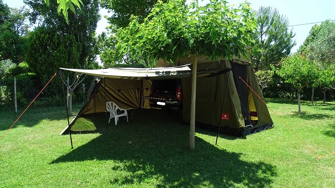

J’ai vu ton auvent également - c’est un Rhino-Rack c’est ça ? 270° ? je ne me rends pas bien compte.

Alucab c’est top niveau solidité, étanchéité, modularité avec des rails de fixation intérieurs et extérieurs. J’ai la version originale tout alu, comme Panther565. J’adore le look “tôle striée” et moins de scrupules avec les branches et autres rayures :slight_smile:
Comme c’est tout alu tu pourras percer à peu près où tu veux pour le tuyau, des bouches d’aération ou autres fixations. Tu aurais peut-être aussi une toute petite possibilité d’isoler les portes et le toit (10 à 15mm, à vérifier).
Avec les vitres, tu restes dépendant de la luminosité extérieure, ce qui pourrait perturber ton sommeil. Aussi question d’intimité si tu es à l’intérieur avec un éclairage le soir.
Pour l’aménagement, je partirais sur un plancher avec tirroirs ou caisses à glisser dessous puis matelas et eventuellement sommier maison sur le dessus. Enfin, coffres comme tu dis sur les côtés si un seul couchage. A voir la hauteur pour les différentes parties.
Sur les côtés, mais en partie haute, j’avais aussi expérimenté avec des étagères accessibles depuis l’extérieur et l’intérieur.

Pour en revenir au auvent, il s’agit bien du BATWING de chez RHINORACK en 2.50 mètres.
Top ! Merci pour les photos !
Et ton retour à l’utilisation ? Tu es satisfait ? Il ne peut pas s’utiliser sans les piquets en périphérie, si ?

Très pratique et rapide à monter/démonter.
Théoriquement on peut l’utiliser sans pied mais il pend un peu et il faut vraiment qu’il n’y ait pas de vent.
Perso, je mets les pieds à chaque fois et les sardines (ou poids en fonction du terrain) dès que le vent se lève.
J’ai eu l’occasion de passer plusieurs nuits sous la pluie avec (en France, Espagne et Sardaigne). C’est un gros plus quand on est plusieurs. Ca permet de disposer d’un emplacement protégé de la pluie et/ou du vent où dîner, déjeuner, … plutôt que d’être contraint à l’espace très restreint de sa tente ou de son HT.
Merci pour cette nouvelle série de photo et ton retour. Je mesure bien l’intérêt d’un auvent de ce type en cas de mauvais temps, c’est clair.
Il y a donc 3 candidats possibles en auvent 270° : le Rhino-Rack, dans les 900 euros, le Rockalu dans les 1100 euros, et l’Alucab dans les 1400 euros. Grosses différences qd même, et d’après ce que je peux voir, certainement liées à la taille des armatures, et l’épaisseur/la qualité de la toile ?
