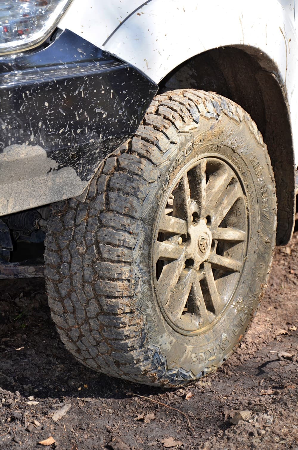

Beau dessin de S/T quand même ça doit bien accrocher :ok_hand:
Merci beaucoup @PANTHER565 ! Usure impressionnante (faible) ! Et retour d’expérience super intéressant ; Par contre , indice de vitesse Q (160) alors que le Hilux est S. Il y a un risque de non indemnisation en cas de sinistre je crois, non ?

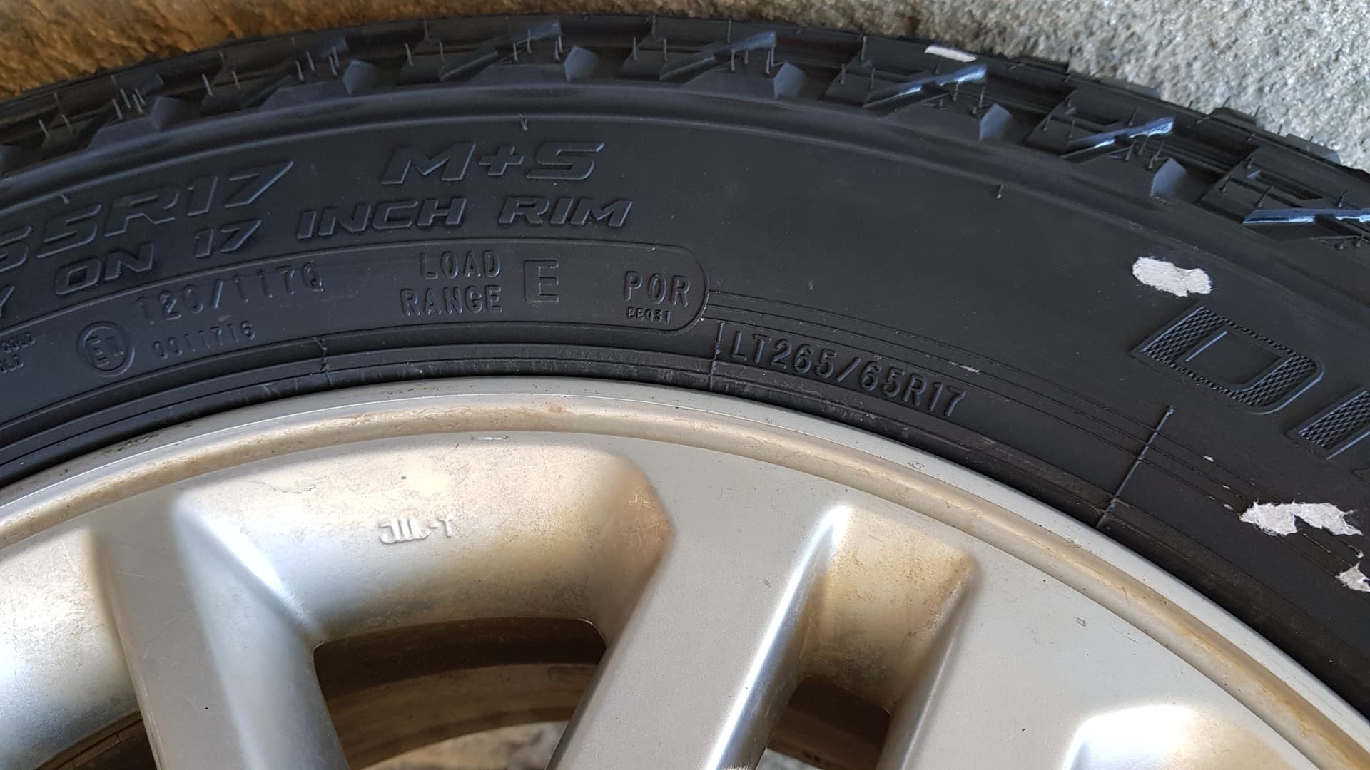

Pour un pneu classique oui mais le COOPER S/T MAXX est un pneu POR (Professional Off Road). Il est donc autorisé de rouler avec ce pneumatique tout en étant dans la légalité sous réserve d’afficher dans le véhicule à un endroit bien visible du conducteur la limitation de vitesse imposée par les pneumatiques (comme précisé tout en bas du tableau ci-dessous en bleu).
Ah super intéressant ça - merci une nouvelle fois, vraiment. Je vais regarder cela de très près effectivement ! Et quel retour pour ces pneus, au niveau tenue sur le mouillé ? Et niveau de bruit ?
Et le marquage POR, il est sur le pneu ?
Ah ben je l’apprends ! Valide en Belgique aussi, tu ne sais pas ?

Le marquage POR figure bien sur le flanc du pneu.

POR= Professionel Off Road cela veut dire qui subit aucun test d’homologation par les marques et qu’il est a la limite des tests sur route …

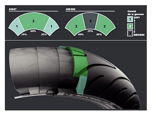

Les essais d’une marque de Corée ont mis en évidence qu’un pneu de moto en 150/90r15 debite plus d’eau sur route que tous les POR actuellement sur le marché
en sachant que la bande de roulement sur un pneu de moto a un contact sol de 20% au sol
et 75 à 91 % pour les AT ou MT

Tu as ici le marquage POR :wink: :
Merci pour le truc du POR, je ne savais pas. Hélas je n’arrive pas à trouver en stock des Cooper S/T MAXX pour le REVO en 265 65 R17, à tout hasard si quelqu’un sait ou il peut y en avoir …
