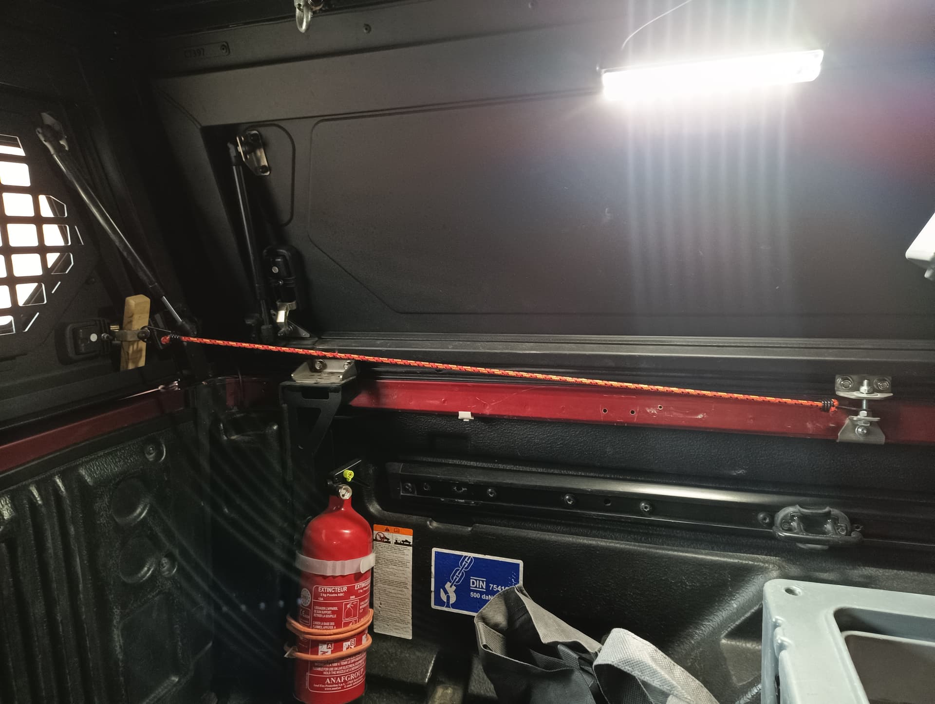

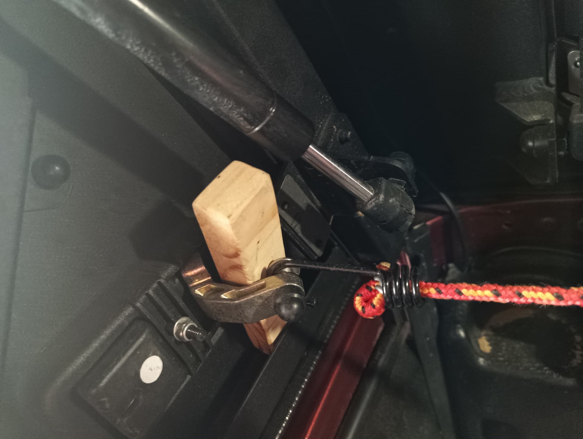

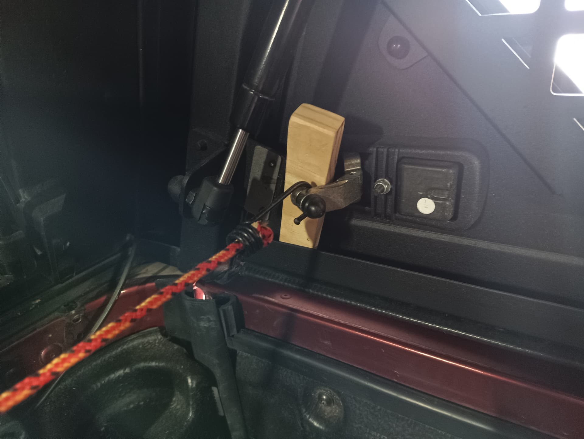

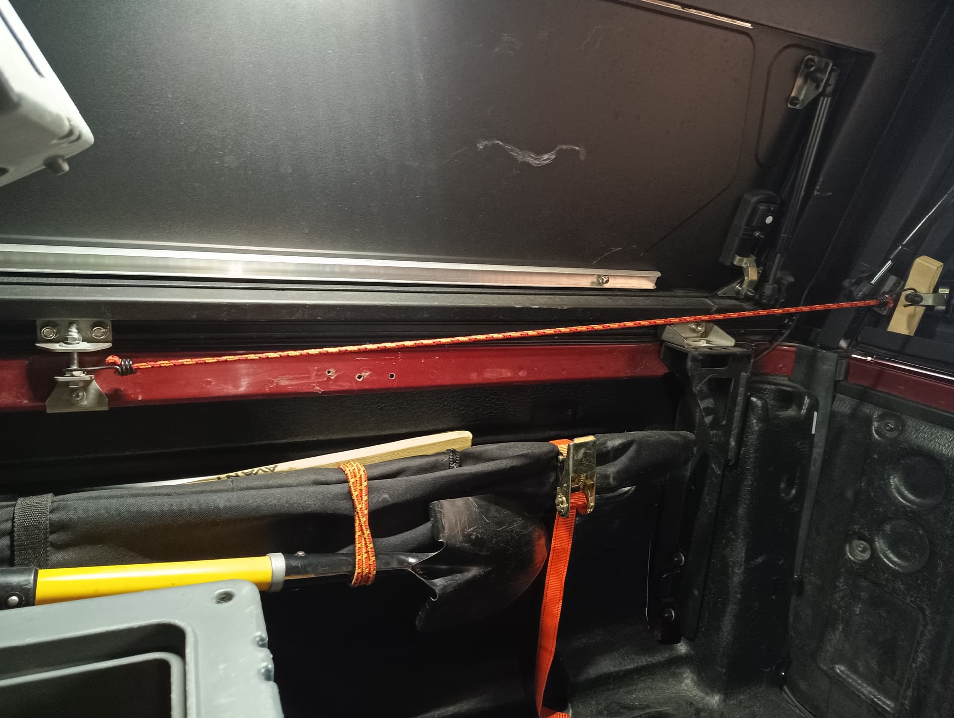

Les deux tendeurs sont suffisants pour assurer une très bonne tenue du haillon en position fermé (vent ou quelqu’un qui essayerait d’ouvrir “gentillement”).
Les cales empêchent mécaniquement d’enfoncer le système de verrouillage depuis l’extérieur.
Merciii @Dudu19 - C’est top, et c’est bien ce que j’avais compris. Simple et imparable :slight_smile:
Vivement que j’ai le mien ! :)))
Bonne idée le coup des cales :+1:
