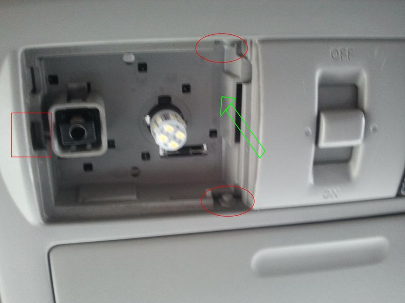

Pour le plafonnier, ce sont aussi des W5W, comme les veilleuses.
Du coup j’ai essayé :moqueur2:

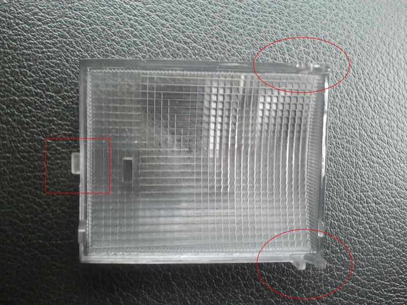

Il faut faire sauter le cache coté intérieur (en fait il est clipsé) en insérant une clé, lame, petit tournevis…

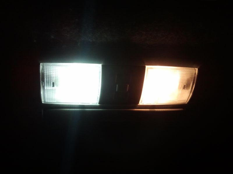

Et ça donne ça:

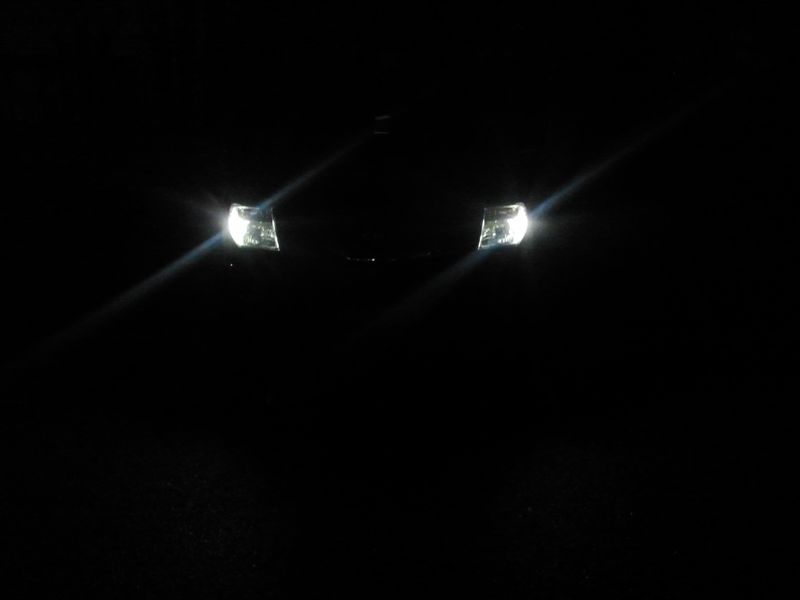

Je ferais des photos d’extérieur de nuit… cette nuit par exemple :mdr3:

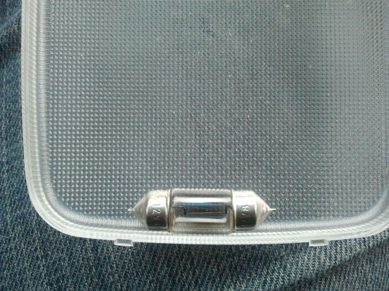

Pour la loupiotte de derrière, c’est pas la même ampoule, c’est une “navette”:

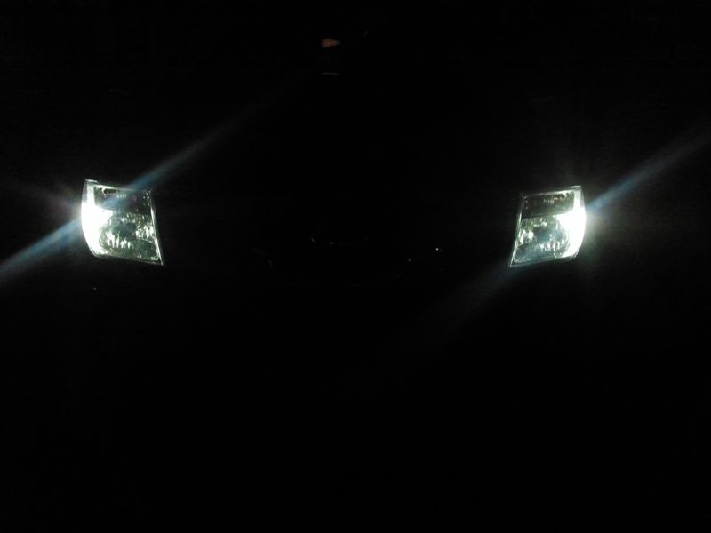

Bon bah ça donne rien avec le téléphone pour les photos de nuit.
Sinon en vrai ça éclaire blanc, ça n’a pas l’air d’être plus puissant, c’est juste blanc.
La navette derrière fait tache en “jaune” du coup.

Tu as la longueur de la navette stp ??
Il y a plusieurs tailles a 1ere vue.
Je dois en avoir 2-3 en stock mais je ne les ais pas ici…
Si c’est une de39 mm il ya ca de sympa

31 mm la navette
Merci, bon les miennes sont plus grosses, je vais en commander.

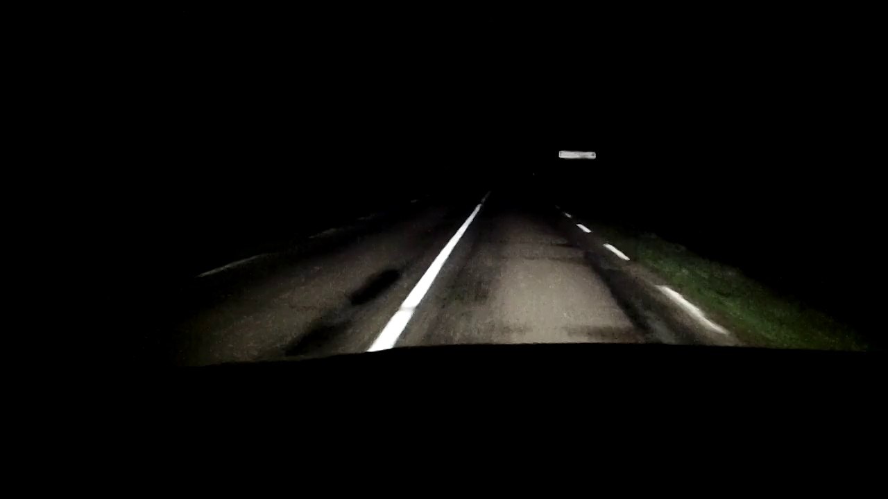

Bon puisque l’on est dans les vidéos …
Dam’s,
Il y a une petite différence entre l’éclairage faible pour la nuit,et l’éclairage fort pour le jour.
De même, pour les feux arrières, on voit bien la différence d’intensité en cas de freinage. Les LEDS sont blancs, c’est le cache qui est rouge
