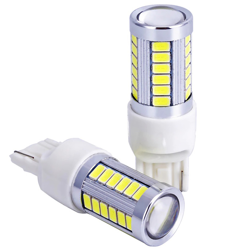

Hier, en remplacement des veilleuses d’origine j’ai installer deux ampoule Led de ce type là :
Moins de 24h plus tard il y en a déjà une de griller ?!?!? :gne:
Si l’un de vous à une idée qui pourrait justifier çà ?
Edit => compte rendu du montage ici : Pickup-Mania - Information
il m’est arrivé la même chose.
En fait, elle ne grille pas, c’est juste que lorsque tu les as installé, tu as du peut être la mettre, puis l’enlever parce qu’elle n’était pas dans le bon sens, puis la remettre dans l’autre sens etc… Et en fait, ce sont les cosses qui lâchent à l’intérieur de l’ampoule : Les Led fonctionnent toujours très bien, mais ne reçoivent plus l’alimentation… :confused: :confused:
C’est exactement ce qui m’est arrivé…J’en ai repris d’autre, les ai bien installé du 1er coup, et ça marche du tonnerre :bien:
