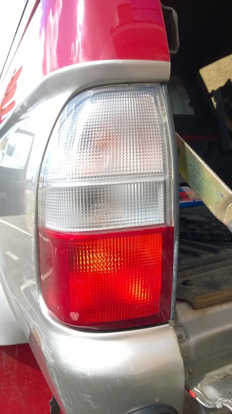

Enfin reçu ! J’ai fais le montage dans le quart d’heure qui suit :moqueur2:
L’ampoule passe car j’ai comparé avec l’halogène, elles font la même largeur. Je pense qu’ils ne sont pas bête et ont tous adapté aux normes. Le rendu est bien visible de jour ! Alors de nuit … je ferais le teste ce soir.
En attendant, voici quelques photos …
Avant :
Après :
Position halogène :
Position LED SMD :
Stop halogène :
Stop LED SMD :

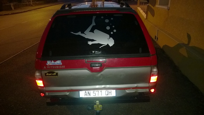

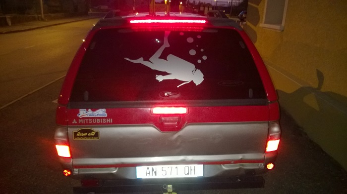

Pour l’instant rien du tout, en même temps personnes peut louper ni confondre avec les AT quand je freine vue que j’ai mes deux phares arrière + 3ème stop sur le hayon + barre de stop sur le hardtop :pulp:

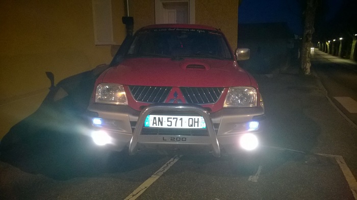

Voici quelques photos, pas facile d’avoir une bonne qualité dans le noir avec les ampoules allumé mais ça donne un aperçu …
Vieilleuse 9 LEDS SMD :
Anti-brouillard PIAA 55w > 115W légèrement bleuté
H4 philips blue vision 55/60W qui donne un effect très leger bleu tire plus sur du pure blanc mais bien efficace sur route je trouve

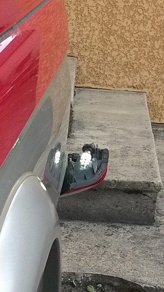

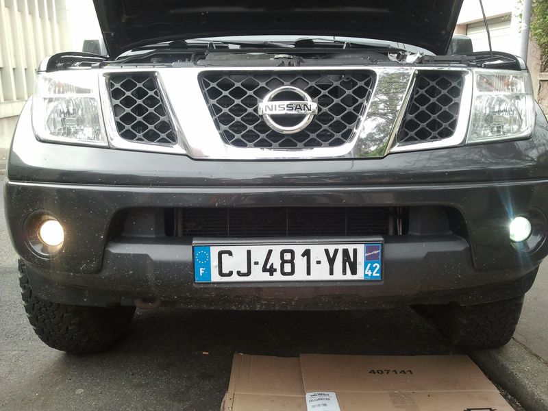

Ma grosse commande est arrivée, il y a du stock:
Il y en a pour mes 3 voitures et 2 jeux de veilleuses pour mon frère et un ami.

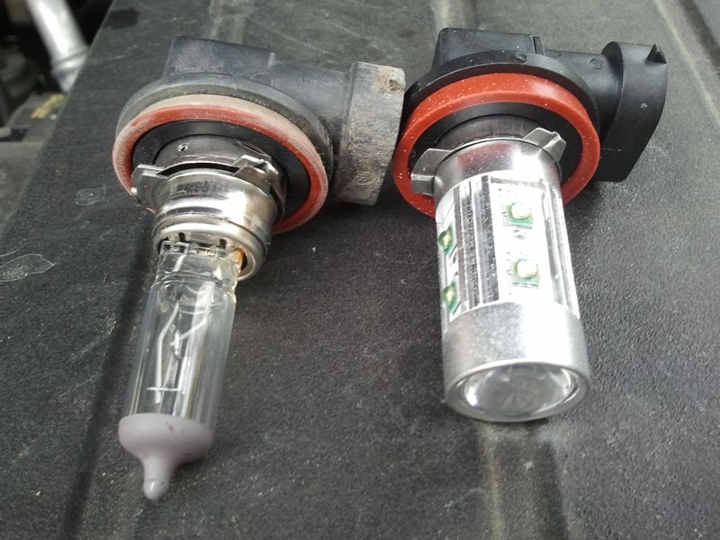

J’ai changé les veilleuses par des 68 leds, ça rentre juste :chaud:

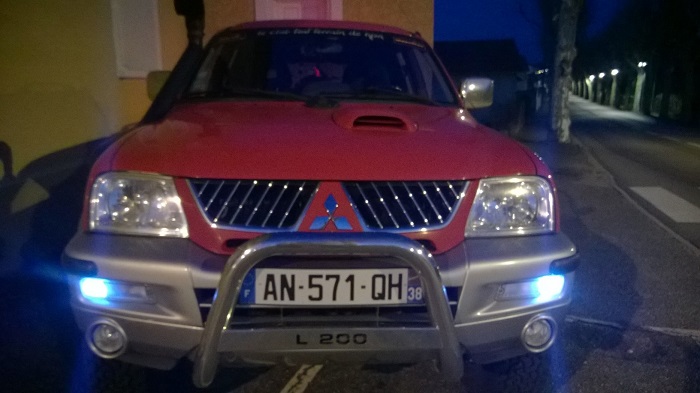

Et j’ai changé aussi les anti-brouillards:
A voir ce que ça donne la nuit.
La navette intérieure est aussi passée en led, du coup tout est blanc maintenant.
L’éclairage de plaque arrières est blanc aussi, j’y ai mis les 20 leds des veilleuses avant.

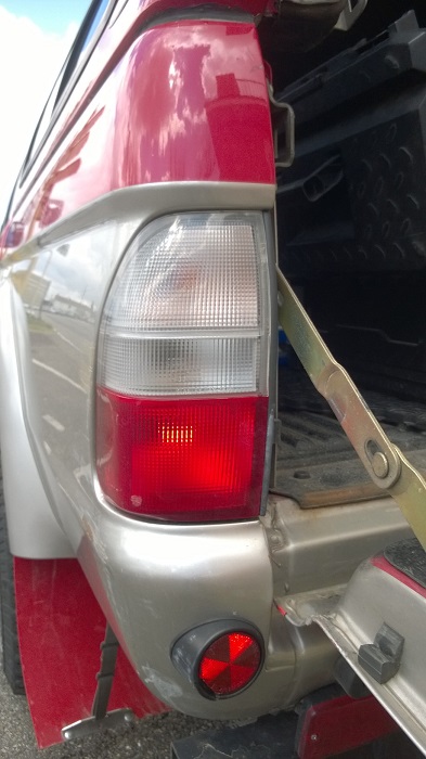

J’attends encore marche arrière et AB arrière.

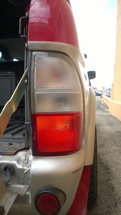

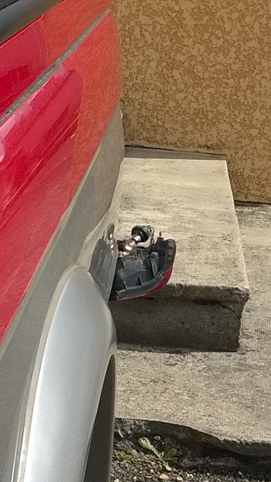

Ca se démonte facilement les lampes de marche arrière ?
J’ai aussi du stock je vais les changer.
