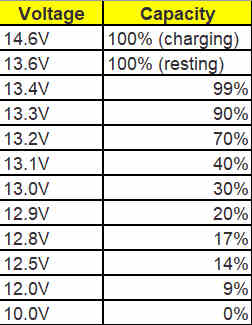

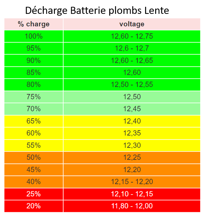

Il faut maintenant que je trouve le tableau d’équivalence voltage/charge pour le type de batterie que je vais acheter (LiFePo4 120 Ah).

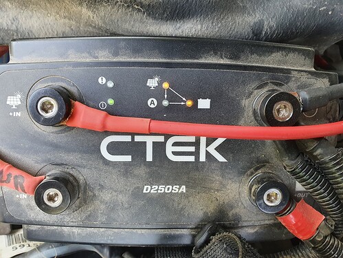

Donc batterie liquide décharge lente un dc/dc Ctek Sa 250 qui gère la charge de la batterie par l’alternateur et par le soleil à l’arrêt … Et cela nous convient parfaitement depuis 28 ans…

En ce qui concerne le MPPT, le CTEK 250 SE devrait faire l’affaire .

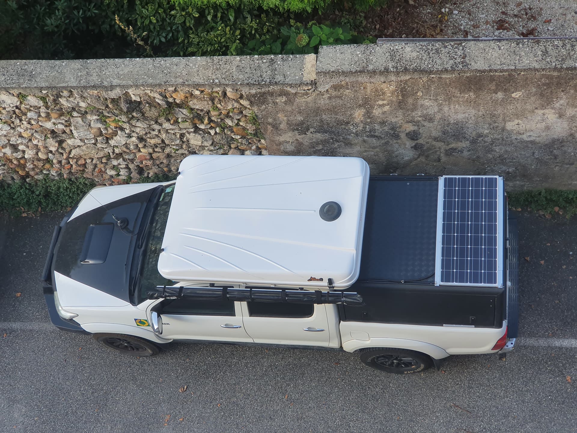

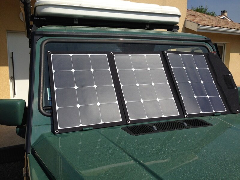

Nous privilégions pour l’instant des panneaux que nous utiliserons uniquement à l’arrêt. Rien de monté en fixe sur le véhicule.

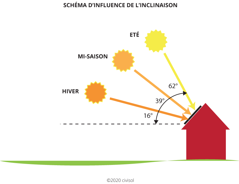

Je comprends bien ton raisonnement concernant le panneau solaire. Mais si j’ai bien tout compris , avec un panneau solaire de 200W (ou 2 de 100W en série), tu obtiens une valeur de charge moyenne aux alentours des 10A (fonction de l’inclinaison, de l’ensoleillement, …), ce qui te permet de recharger ta batterie tout en alimentant ton frigo.
Oui a condition que tu n’a pas de feuille et d’ombre dessus et aussi que tu ois pile poil en face a angle droit par rapport au soleil … donc juste 2h par jour si ton panneau est a plat … Puis si tu regardes bien la doc de ton frigo a compresseur il bosse en séquence et non continue… je veux dire que le panneau pour notre losir est juste un apport et rien d’autre … le top est d’avoir des panneaux a 30° de position exemple sur le pare brise sur un axe est ouest

J’hésite encore avec des panneaux rigides que l’on place sur le côté du véhicule. Il est plus faciles de régler l’inclinaison sur ces modèles.
