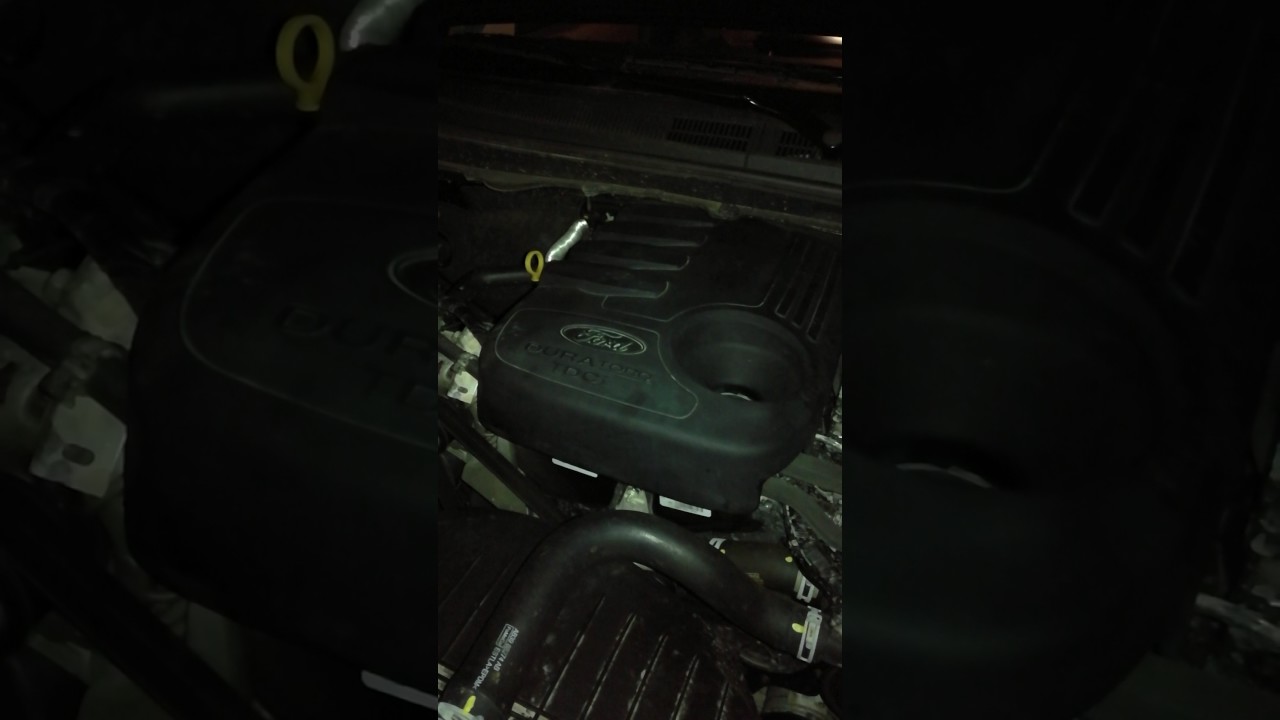

Un autre Ford ? Hum… Le plus proche est à 30km, je peux essayer quand même, un spécialiste 4x4 je sais pas si il y a en Alsace
Ça fait 18000 km que je roule comme ça depuis le début
salut,pour moi c’est normal tu es en prise direct sur le groupe motopropulseur,comme deja dis le tout est monté sur silent bloc.
moi aussi si je mets des coups de gaz a l’arret ça bouge autant que toi.
et en roulant, pareil, j’accelere ça bouge,je lache l’accelerateur ça bouge .
pas d’inquietudes.

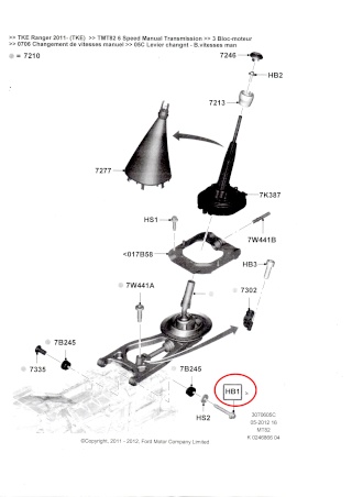

voir s’il ni a pas la fixation du levier qui est desserrée ?

j’ai regardé sur le mien tout a l’heure
contact,demarrage ça bouge pas mal il cherche sa place.
marche arriere sans lacher la pedale ça vibre !
point mort, si je mets des coups de gaz tres raprochés ça bouge comme sur la 2e video.
en roulant acceleration franche il part a droite,je lache la pedale il revient a gauche.
mais rien ne craque les vitesses rentrent bien .c’est un 2013 , 99 000kms
j’ai essayé le navara d’un pote ça bouge aussi,dans les memes conditions.
il a un jeu dans la tringlerie pour moi une pate devisé rien de grave mais pas attendre ca peu devenir grave comme être coincé que tu peu plus passé les vitesse et pas pouvoir rentre chez toi
peut-etre en passant par le haut,tu enleves la console avec la molette 4x4 et tu demontes.
