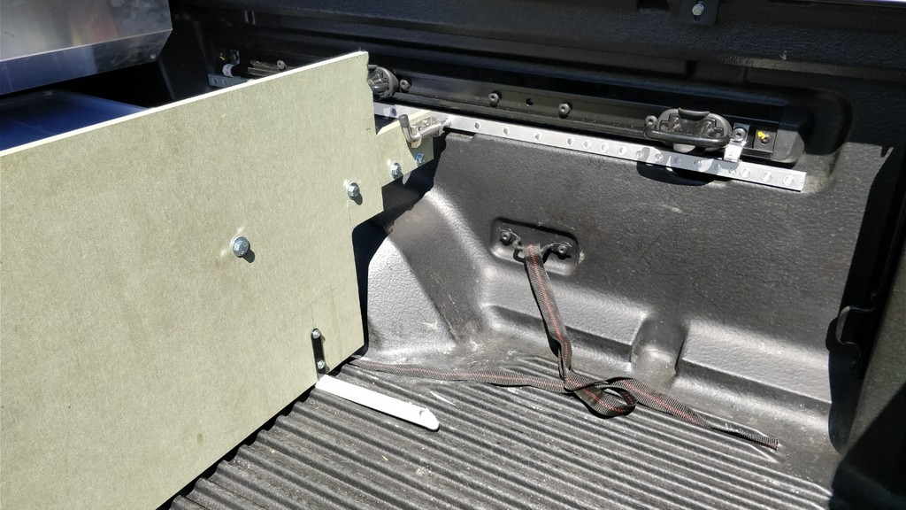

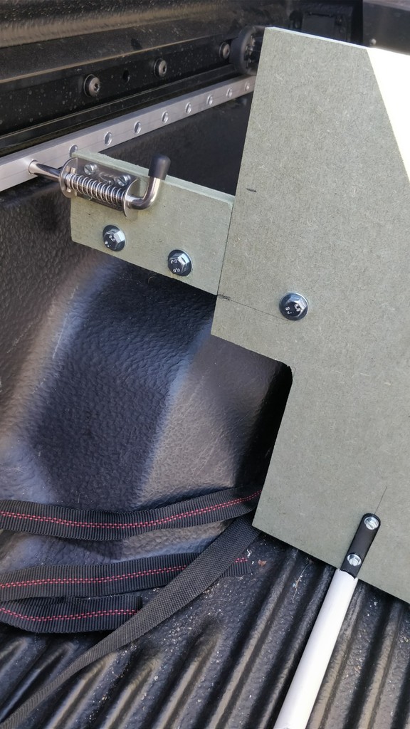

Je pollue le post de Philri avec ma réalisation de séparation de benne réglable…
Bon c’est de l’artisanal avec beaucoup de recup… mais ça le fait!
Une planche en agglo pour salle de bain à 2€ (chute chez LM…), des profilés alu percés tous les 2 à 3 cms, de la quincaillerie pour fixer les profilés sous les rails d’origine sans perçage de la benne, et des tubes IRL (qui font glissières et équerres) dans les rainures de bennes…
A voir la solidité à l’usage mais pour le moment tout roule!

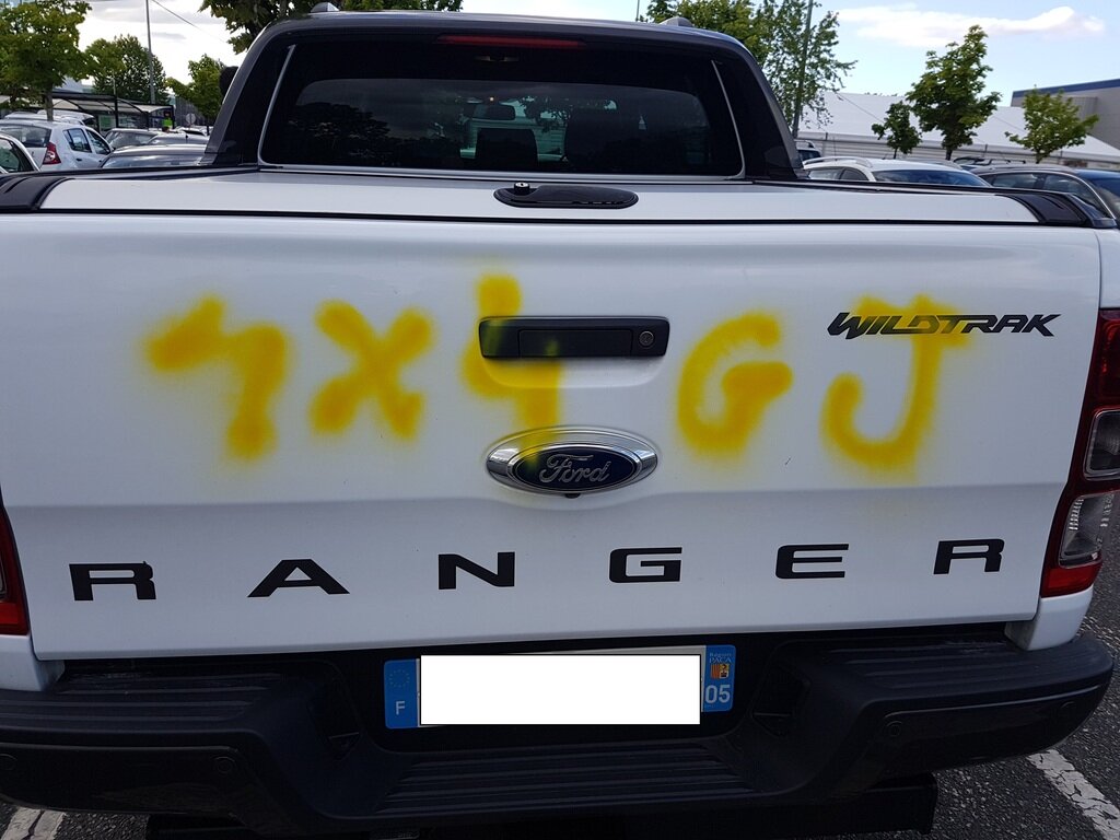

Certains à Nantes en ce 11 Mai ont dû juger l’esthétique de mon PU non aboutie et quelqu’un a exprimé toute sa créativité sur la porte de benne.
Je vous laisse apprécier l’oeuvre !
C’est un original authentifié par un agent de police !

Non un tag c’est nettoyage à l’acétone et chiffon puis rinçage, le problème ici c’est la poignée, le badge ford et la décalcomanie wildtrak qui ne vont pas aimer…
J’ai personnellement utilisé aussi de l’acétone sur ma ridelle (rouge cuivre) quand j’ai enlevé au sèche cheveux l’autocollant “RANGER” et enlever les légers résidus de colle. Mes conseils :
chiffon PROPRE
on appuie pas comme un fou furieux sur le chiffon
on travaille vite et on rince très abondamment. Perso j’ai fais lettre par lettre pour que le produit reste genre 30 secondes sur la carrosserie. Tu peux par exemple faire 4 puis rinçage, faire le x puis rinçage etc…
Par contre ça blanchit les surfaces plastiques, donc la poignée je te le déconseille et le badge ford j’ai aussi un gros doute avec le “chrome”.

Je viens de regarder mon contrat d’assurance et ma franchise est de 430 €.
Demain matin à la première heure, je vais chez le carrossier qui bosse près de chez moi et qui fait du bon boulot.
Si c’est en dessous de 200 € pour qu’il fasse le taf ou si il me dit que je peux le faire seul avec tel ou tel produit je me lance.
L’acétone, j’ai peur. Mais si Dudu19 a essayé… Mais je tenterai d’abords à l’alcool à bruler, comme je le disais. Aucun risque pour la peinture de la carrosserie. Ou alors avec une ponceuse excentrique. Mais avec un grain fin, hein. Il faut faire du beau boulot.
