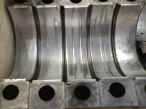

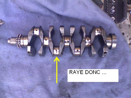

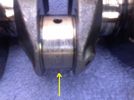

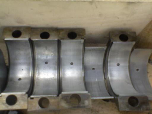

Toujours pas reçu mon vilbrequin.
Sinon voici d’autres tofs avec les dégâts.
c’est fou ce qu’il y a comme trucs dans un moteur …et juste a cause d’une rayure ça ne va plus !

j’ai demandé les photos au chef d’atelier ( il doit les faire la semaine prochaine ) on comparera

Non c’est pas la même panne que la 1ère.
La toute 1ère fois c’était avec le turbo en plus
et pas de bielle cassée.
Ici c’est un boulon de bielle qui à cassé
suite à 1 coussinet usé par manque d’huile.
C’est pourquoi je change la pompe à huile aussi.
MAIS pour cela il faut déculasser en plus donc
retirer tous ce qui tiens à la culasse.
Comme: " 2 arbres à cames, turbo, collecteur
admission et échappement , … ".
Donc ton moteur est complètement nu de nu.
Plus de vilbrequin ni de pont AV ni de direction, …
La galère quoi.
Aujourd’hui le moteur n’a que ± 170 000 Kms.
Il aura fait en tous ± 70 000 Kms pour la 2ème casse.
