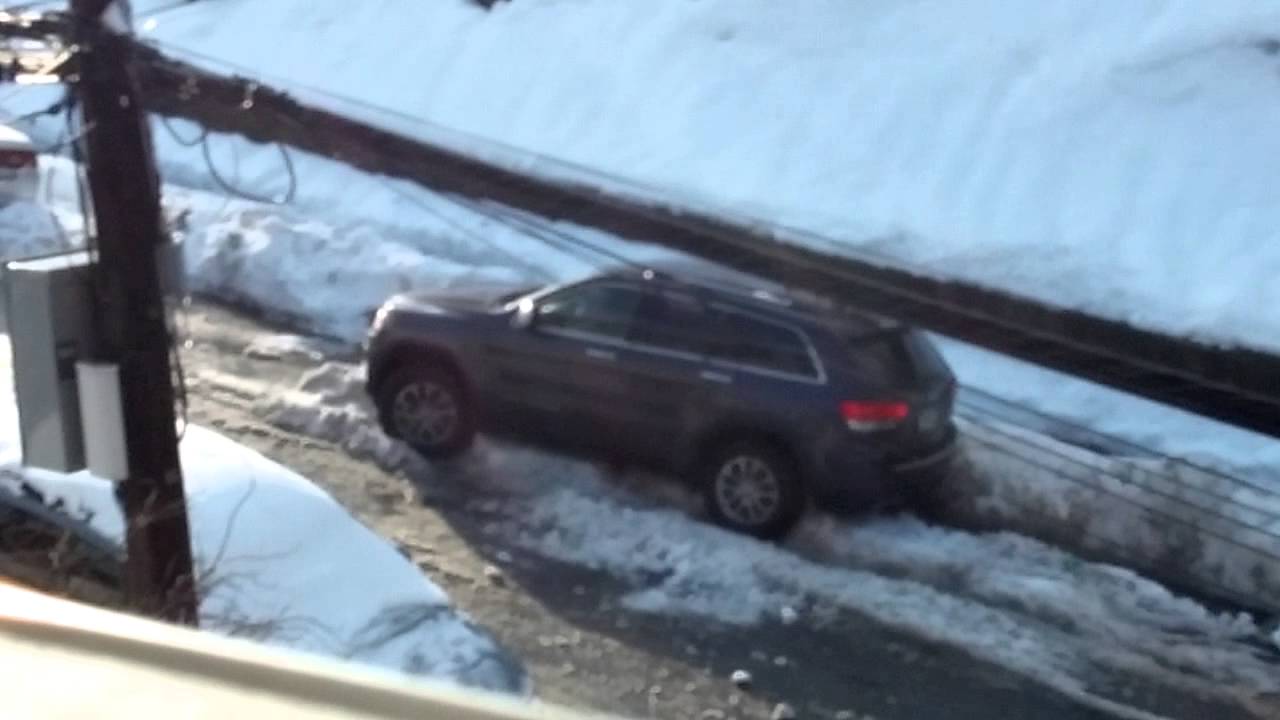

Mefiance, parce que des fois, meme avec les chaines ça donne ça … :
Oups, on m’avait pas parlé de cette méthode pour les mettres les chaînes… :mdr2: :mdr2:
