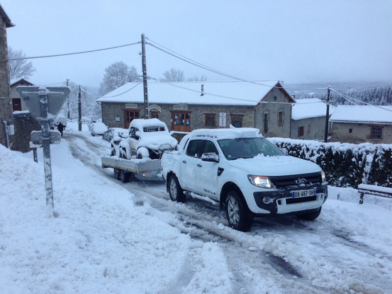

Le matos, Ford ranger 3,2 BVA, remorque plateau 5 m double essieu, poids de l’ensemble environ 4T500.

Bon ben le feeling ça la pas fait :
En même temps le paysan a absolument voulu mettre un coup de lame avant que l’on sorte.
2 tentatives en 4L pour sortir mais rien à faire, le PU glissait même avec le pied sur le frein tellement la remorque tirait vers l’arrière. A un moment j’ai bien cru que j’allais finir dans le fossé plus bas
Finalement sorti avec un tracteur et je vais au magasin acheter une paire de chaîne. Je vais prendre celle-la je pense, un copain peut me les avoir à prix coûtant : http://www.thule.com/fr-fr/fr/produits/snow-chains/snow-chains/suv/thule-k-summit-xxl-k66-_-04565766
