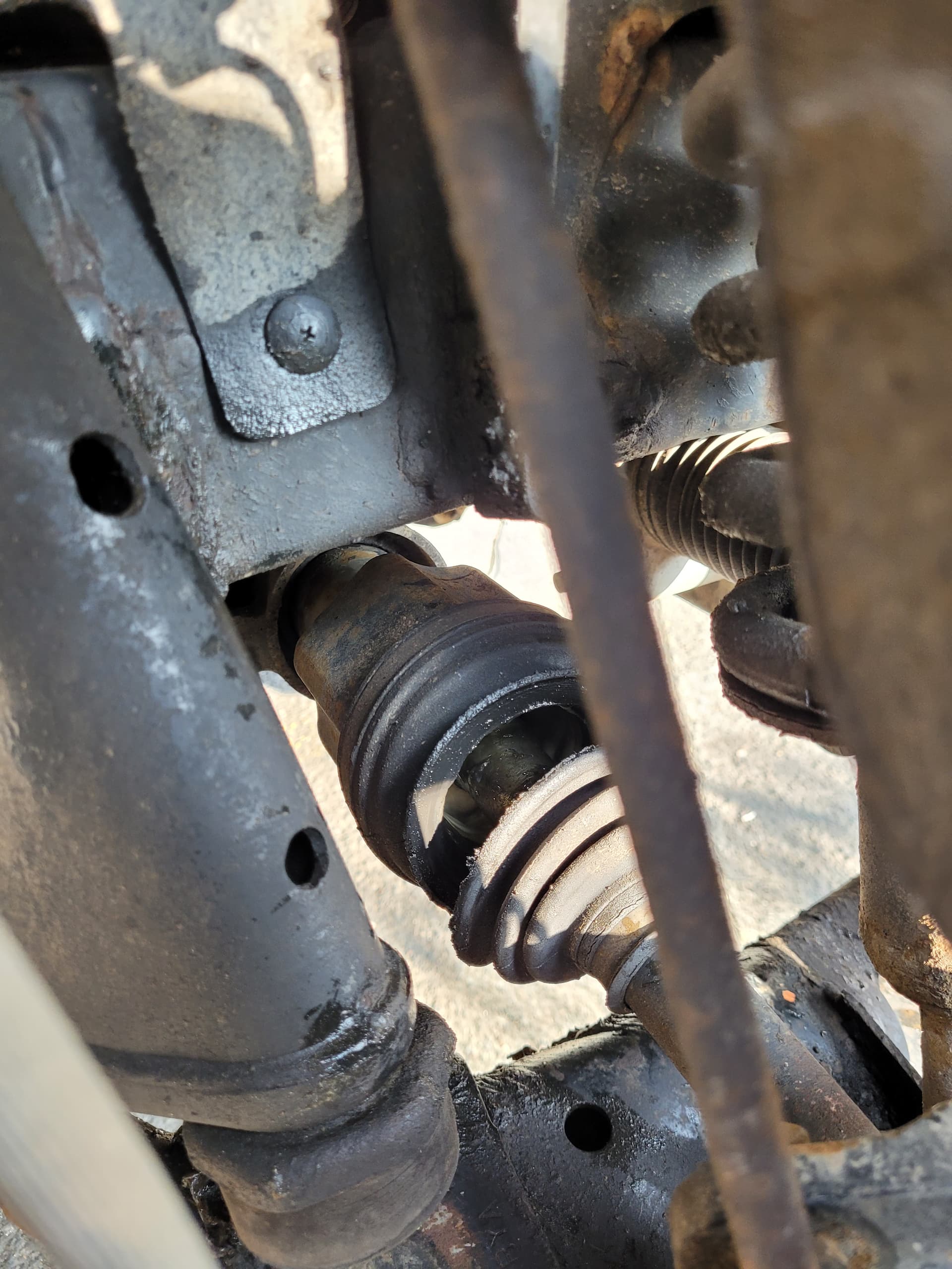

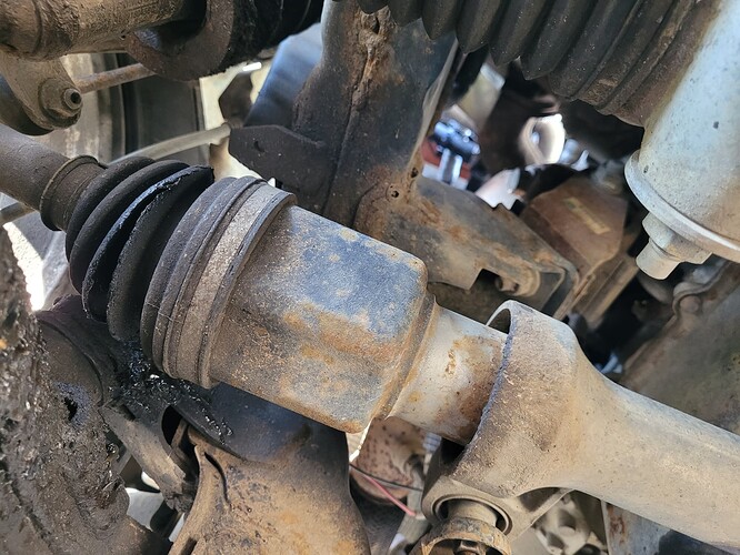

Ce weekend jai essayé de changer de soufflet de … cardans , Je ne suis pas sur .:thinking:
C’est pas celui qui est collé a la roue mais plus a l’intérieur côté passager a l’avant.

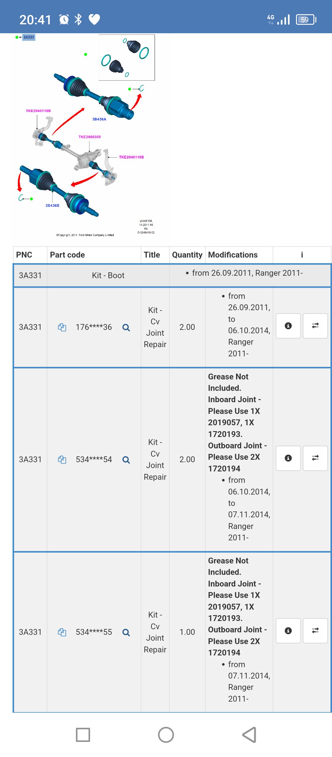

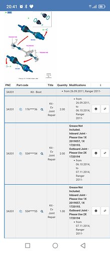

Voici les références :
Donc en tapant 3A331 tu tombe sur les bons soufflets. Par contre faut démonter pour changer. Il a combien de kilomètres le camion ? Tu fais du chemin toi il me semble ?

Pour changer un soufflet coté pont, faut tomber le cardan (la raison de pourquoi je préfère le changer) et ensuite il faut un outil, comme les sortes de cones. L’outil qui va bien vaut entre 50 et 80€, plus le soufflet… 180.000 vu l’usure du cardan si tu as fais pas mal de terrain ça use plus que simplement du voyage par les chemins. La question se pose.

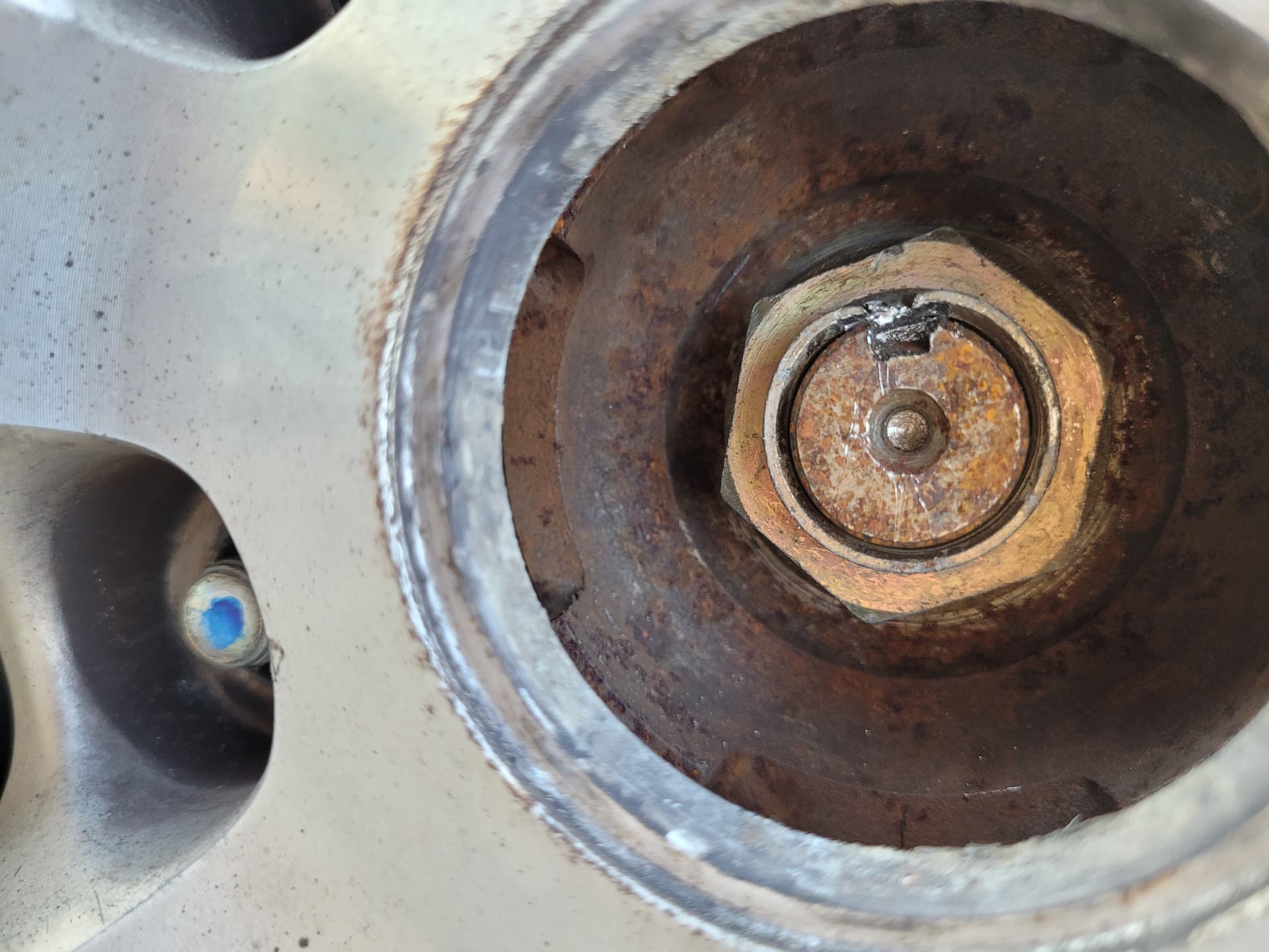

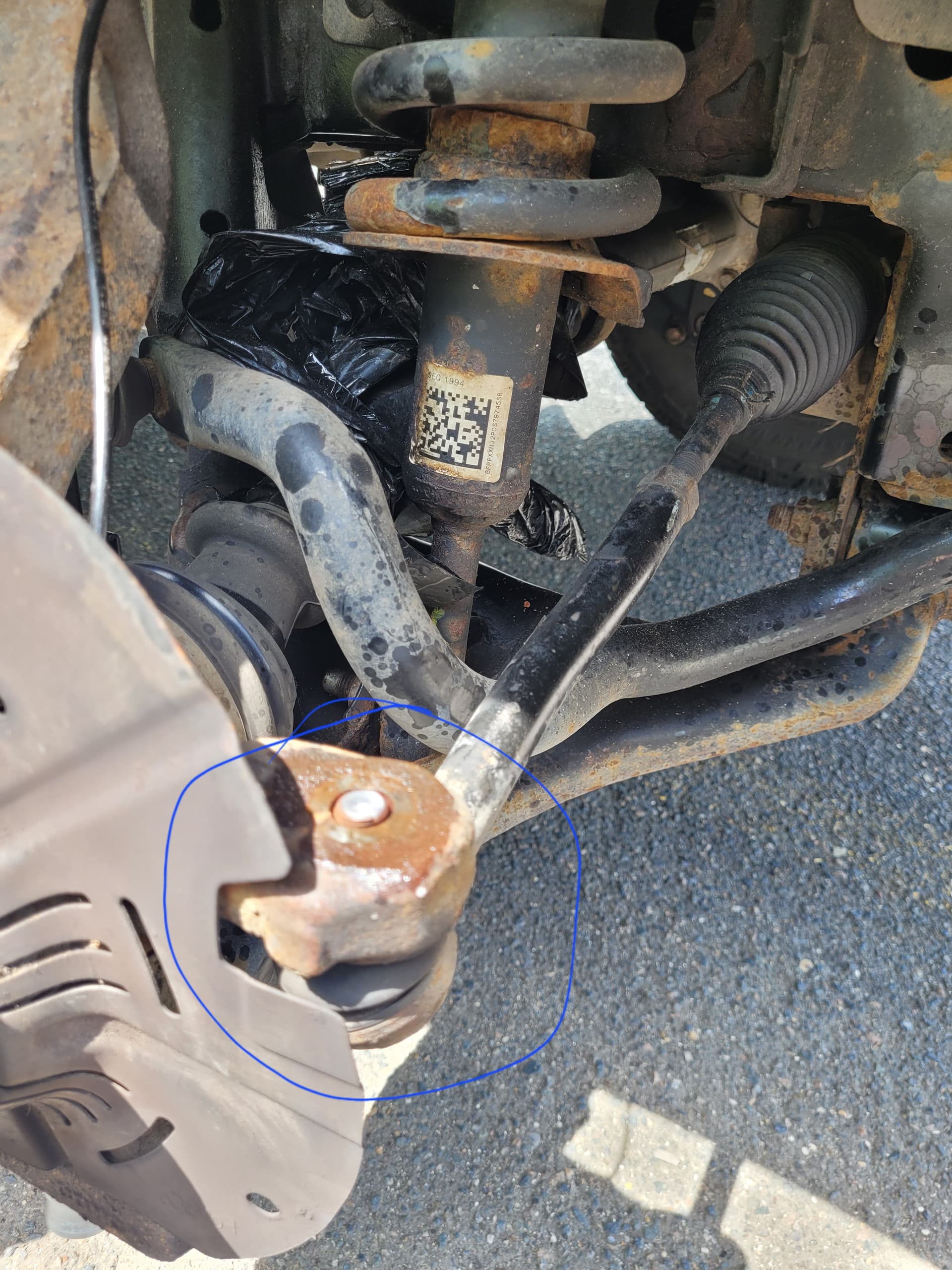

Bon j’ai essayé aujourd’hui de retirer le moyeu mais impossible.
Deja il y a une encoche comme sur la video. J’ai tapoter avec un tournevis comme un malade pour l’enlever, ca ne s’enlève pas aussi facilement que sur la vidéo.
Ensuite l’axe tourne quand j’essaie de desserrer le moyeu. Jai donc remis la roue et reposé la voiture au sol. Mais rien y fait malgré une barre de force et une grosse ralonge. Ca bouge pas.
a voir ta photo, je sais pas si tu as suffisamment maté l encoche?
as-tu mit du dégrippant ? brossé avec une brosse métallique pour enlever le gros de la rouille? clé a choc éventuellement ? tape sur ta clé sinon, chauffe l écrou…ça doit venir , ya pas de raison… mais oui, laisse bien ton pu au sol quand tu fais ça…
Pour mater l’encoche frappe au niveau des flèches rouges pour bien décoller la collerette de l’écrou et au fur et à mesure tu vas vers l’encoche .Il faut un burin de maçon plat et aiguisé et une massette , pas un tournevis et un petit marteau .
. Ensuite la rallonge doit être bien rigide , si elle est un peu souple c’est la souplesse qui va encaisser l’impact quand tu vas forcer . Quand elle est en prise montes à pieds joints sur la rallonge et sautille .
Oui effectivement je ne suis pas sur d’avoir assez dégagé l’encoche. Je n’ai ni mis de dégrippant ni brossé :grin:.
Est ce que je doit prévoir un ecrou de rechange ?
Normalement pas de péteuse mais énormément de monde le fait à la bouloneuse sans aucun soucis…

Bon décidément il faut toujours que j’ai des merdes.
J’ai réussi a enlever le gros boulon centrale, mais je n’arrive pas enlever cette parti pour avoir acces au joint.
En plus j’ai cassé une fixation.
