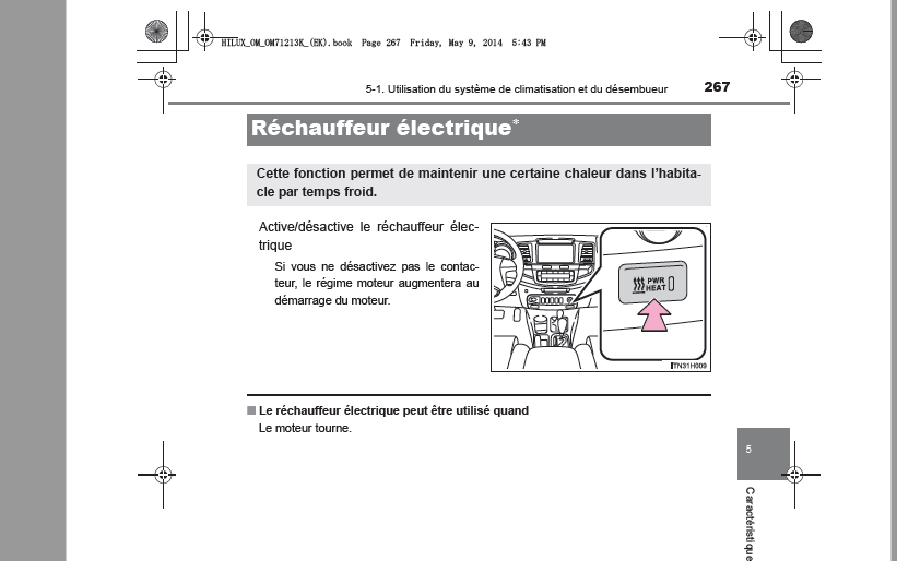

Sur les news moteur diesel la montée en température est très longue…
Tellement longue que les marques de voitures installe une résistance pour produire de l’air chaud…
c’est le problème des pu et 4x4 japonais vendus en europe. le chauffage est super lent à venir par rapport aux allemandes,
j’avais bien baché un commercial toy sur le sujet
les allemandes ont en effet un soufflant avec prérésistance.
ça doit se changer. pas de dmax au canada? ( chevrolet colorado)

et aussi une bougie de prechauffage dans le circuit LR pour permettre de monter plus rapidement en chauffe
car un moteur froid consomme plus
Exemple
Clio DCI
la maintenance du réchauffeur Electrique de liquide de refroidissement
Avec le froid de l’hiver le moteur à un peu de mal à monter en température et du coup il fait froid dans l’habitacle et la voiture consomme plus, pour une montée en température plus rapide Renault à eu la brillante idée de mettre un réchauffeur de liquide de refroidissement le système est composé de 3 bougies et le tout géré par différent capteur et ordinateur de bord.
