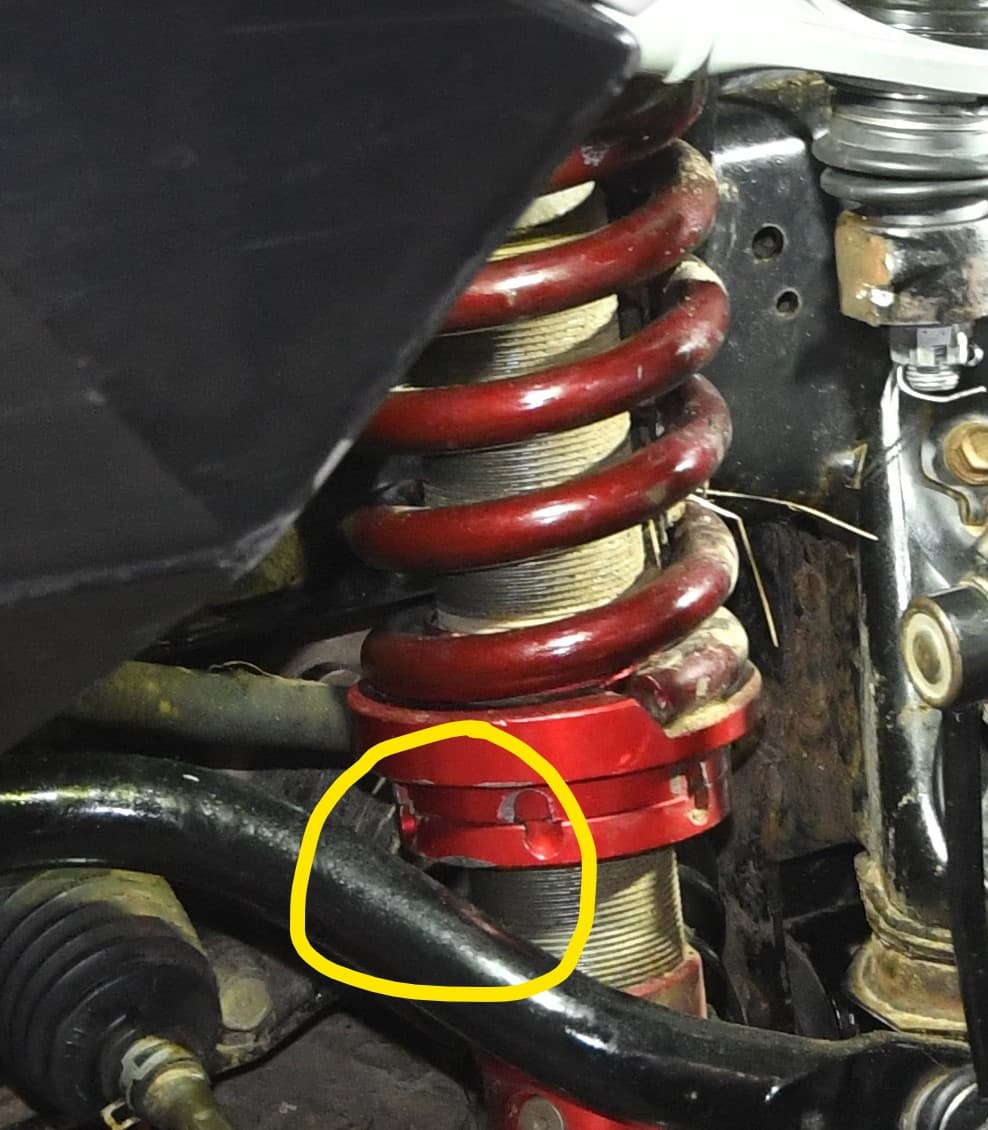

C’est la barre stab qui cogne l’armortisseur, surtout quand tu montes un trottoir en braquant.

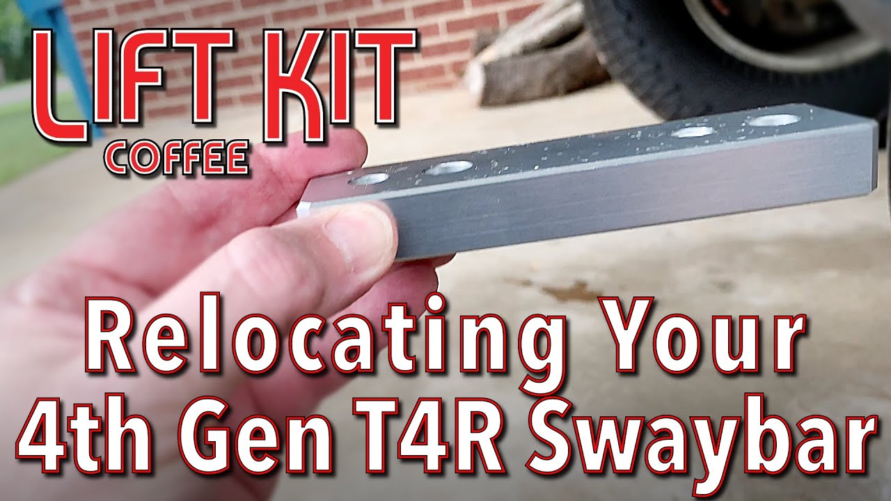

il existe un kit constitué de 2 plaques qui donne l’amplitude nécessaire pour ne pas que ça touche.
Le lien explique le pourquoi du comment, je ne vais pas écrire un roman la dessus, le gars explique très bien.

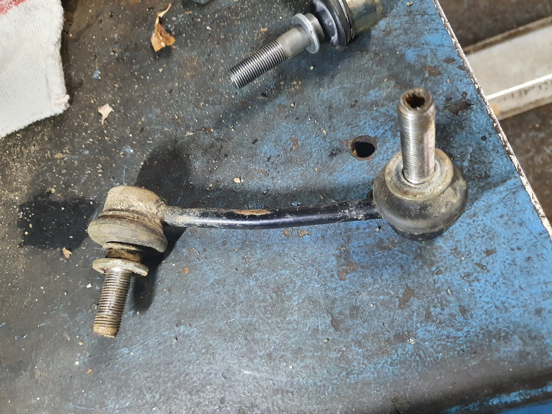

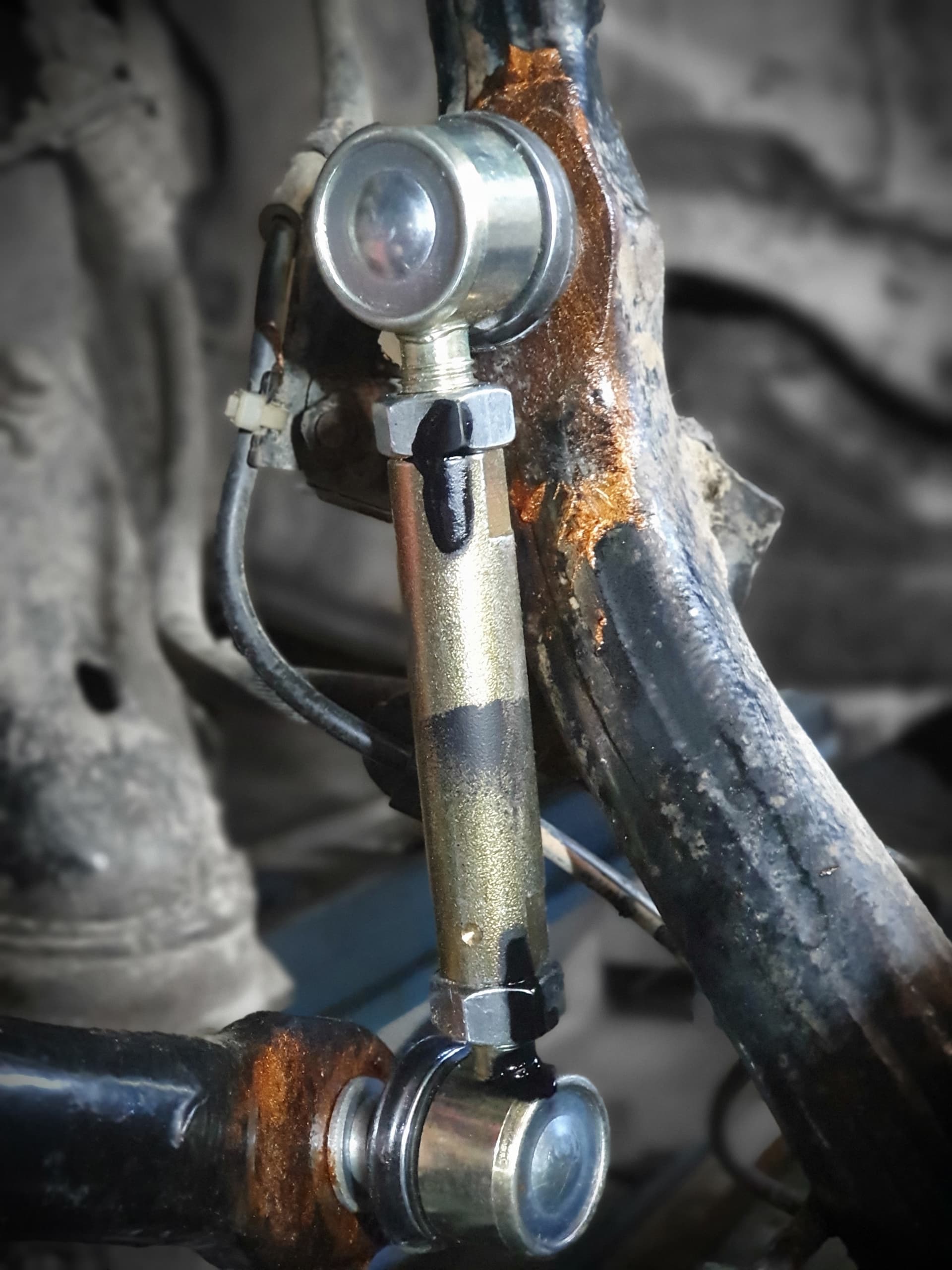

Sinon il y a aussi la possibilité de changer les biellettes de barre stab par des réglables. Mais pour moi c’est du consommable, donc quand elles sont mortes, ça te coute un bras.

Pour ma part la barre stab ne touche l’amortisseur que si je comprime la suspatte a l’arrêt et en braquage cela ne touche pas …
J’ai positionné des biellettes réglables et Hop plus de probleme
