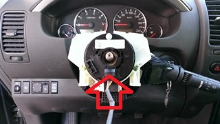

Démonter l’airbag en poussant d’un coup sec avec un tournevis plat sur la tige métallique qui apparait dans le trou sous le volant
Déconnecter la masse de l’airbag et le connecteur jaune (lever au préalable la petite languette noire)
Dévisser la vis du volant (douille de 19)
Déconnecter le connecteur en bas à gauche (en appuyant sur le clips avec un petit tournevis plat)
Sortir le volant (en tapotant de gauche et droite, à sort). Normalement, il y a un repère sur l’axe du volant. Passer le fil et connecteur de l’airbag dans le trou adhoc du volant
Retirer les 2 demis carters en plastique qui entourent les comodos (2 vis torx en dessous)
Dévisser le spiralet (2 vis cruciforme) et le sortir (un clips le retient sur le dessus… pousser de haut en bas avec un tournevis plat)
Déconnecter le double connecteur marron et jaune. On commence par le marron en appuyant sur la languette, puis par le jaune
Retirer les comodos droite et gauche : on presse doucement les clips blancs et ça sort tout seul (en déconnectant les 2 connecteurs latéraux au passage)
C’est fini ! yapuka remonter le tout en sens inverse. Pas de piège, pas d’outil spécifique, rien à forcer, rien à casser ! Il faut seulement y aller doucement, comme avec une jeune mariée !!
