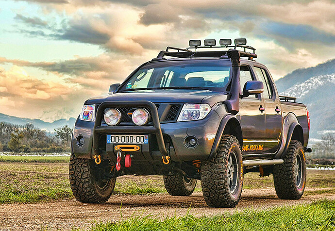

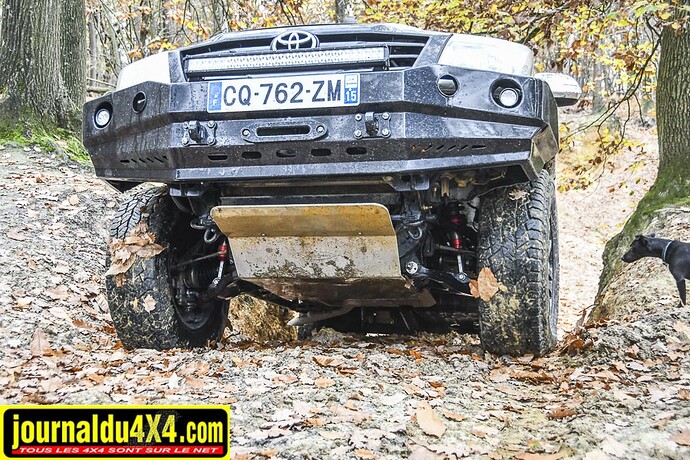

voici un exemple du plus 50 sur mon véhicule
et je pense qu’il va bien en tout terrain mais le top est en raid sur les pistes

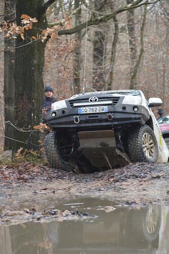

et celui de Dudu aussi

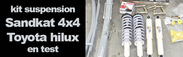

Je pense me rabattre sur un kit complet vu sur le site sandkat qui contient
2 amortisseur avant mcpherson nitrogaz renforcé
2 ressort hélicoïdaux +70kg
2 amortisseur nitrogaz renforcer arrière
2 paquets de lame +300kg
4 brides de paquet de lame
1 kit de silentbloc de lame
Le tout annonce + 50mm
Avec en plus un kit body life .
Du coup avec c’est 2 pack j’enlève mais calle avant et arrière et je gagnerais en hauteur sans changer mais durite de frein etc etc et si je veut encore un peut plus je monte en taille de pneu ?
