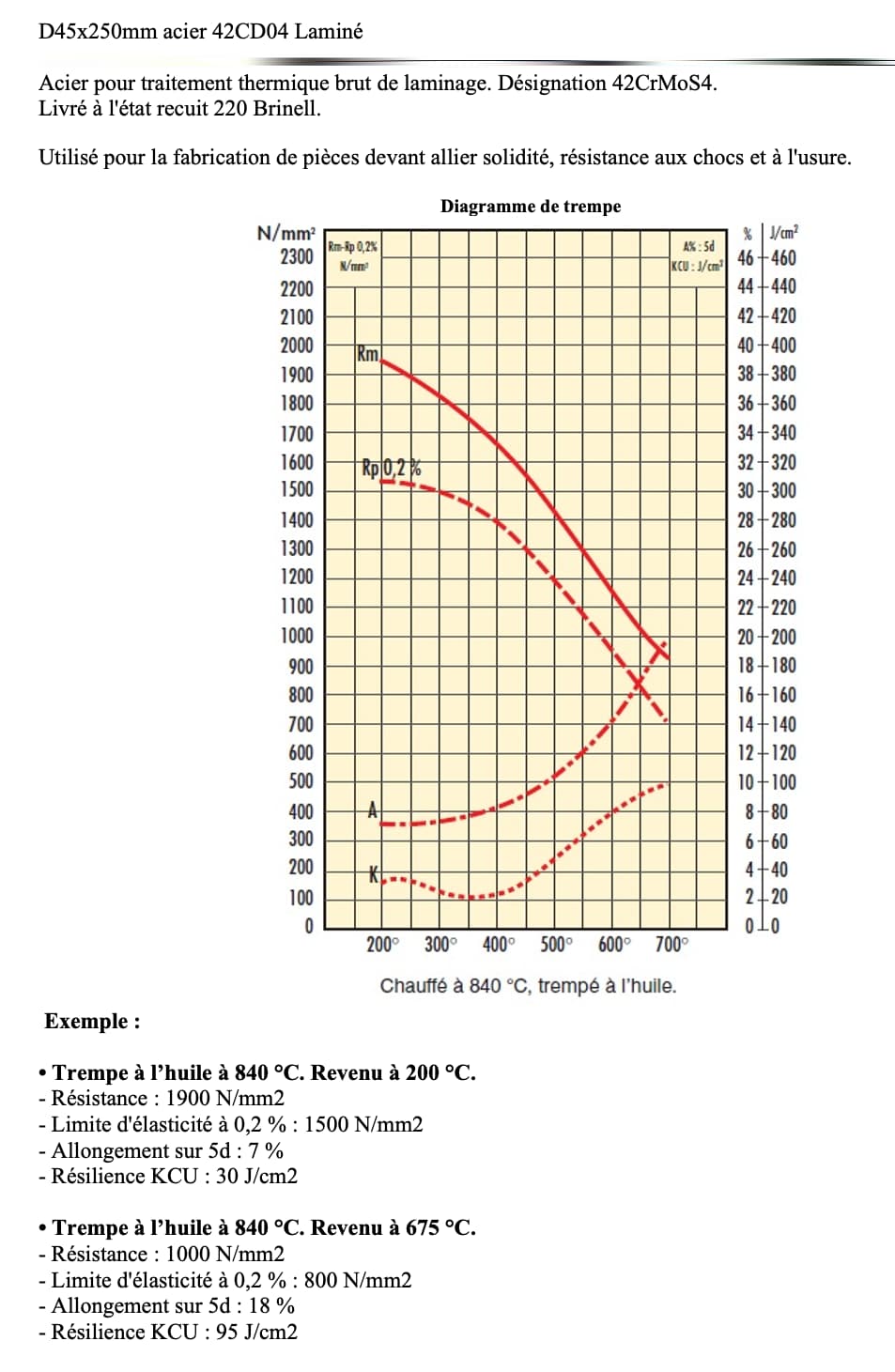

tu as utiliser quoi comme acier ?

Ma rallonge de rotule est autant si ce n’est plus solide que la rotule d’origine…
Compte tenu de la spécificité de l’acier utilisé (forte teneur en Chrome), j’ai confié la soudure a une entreprise spécialisée (les ateliers du Fontanil) sous traitant du CENG de Grenoble
ACIER DE CONSTRUCTION ALLIÉ 42CD4
APPLICATIONS
Acier de construction faiblement allié au chrome-molybdène pour trempe et revenu.
Bonne trempabilité à l’huile, bonne résistance aux surcharges à l’état traité.
Acier très employé en mécanique, pour des pièces de moyennes à fortes sections : arbres, essieux,crémaillères, vilebrequins, bielles, engrenages.
Cet acier est parfois utilisé pour des pièces trempées superficiellement.
