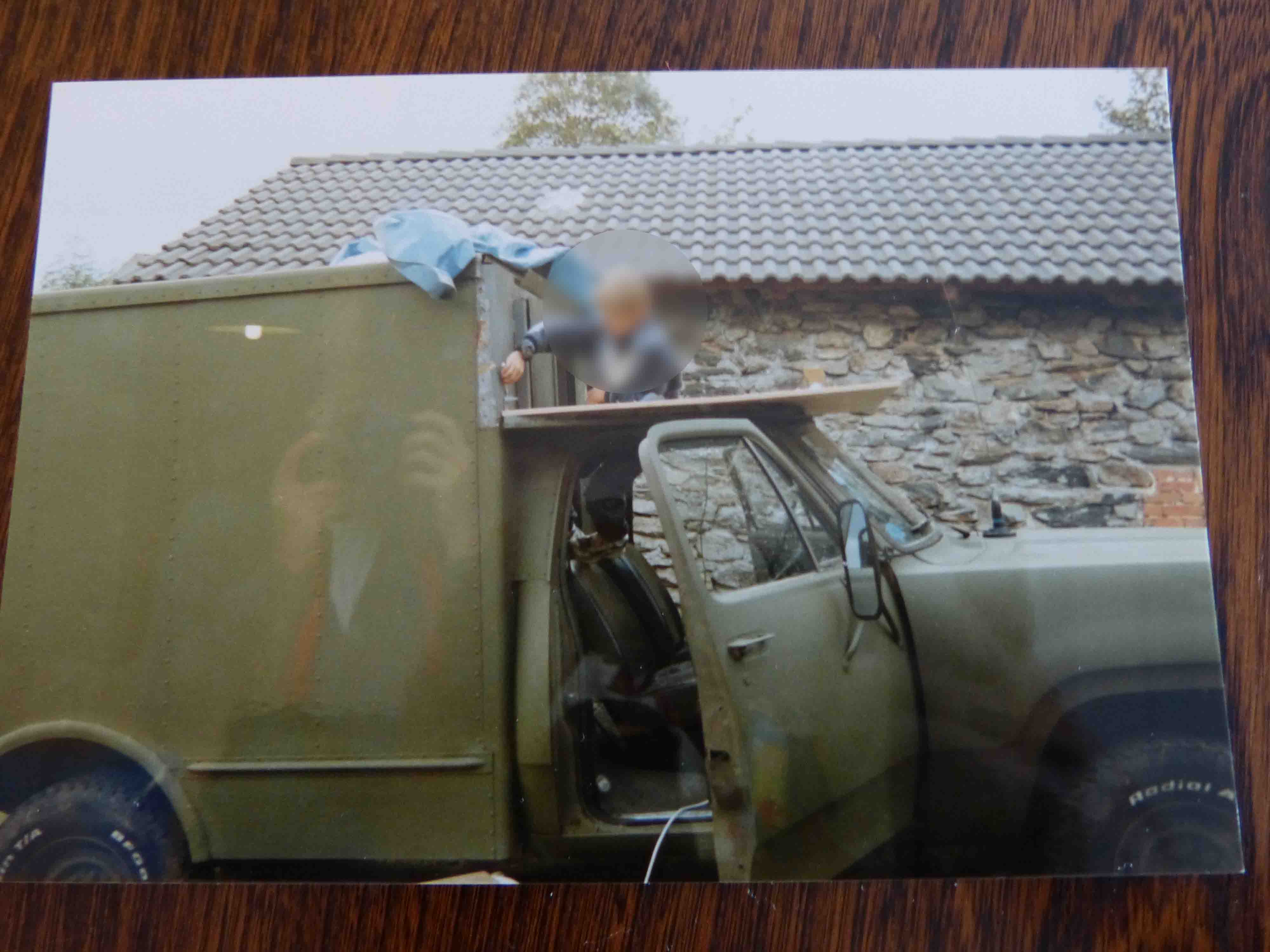

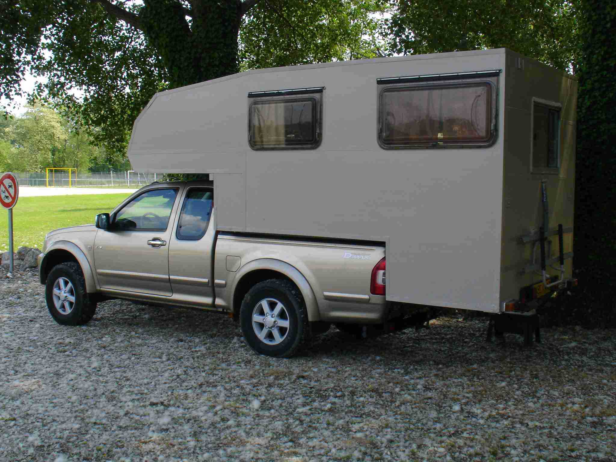

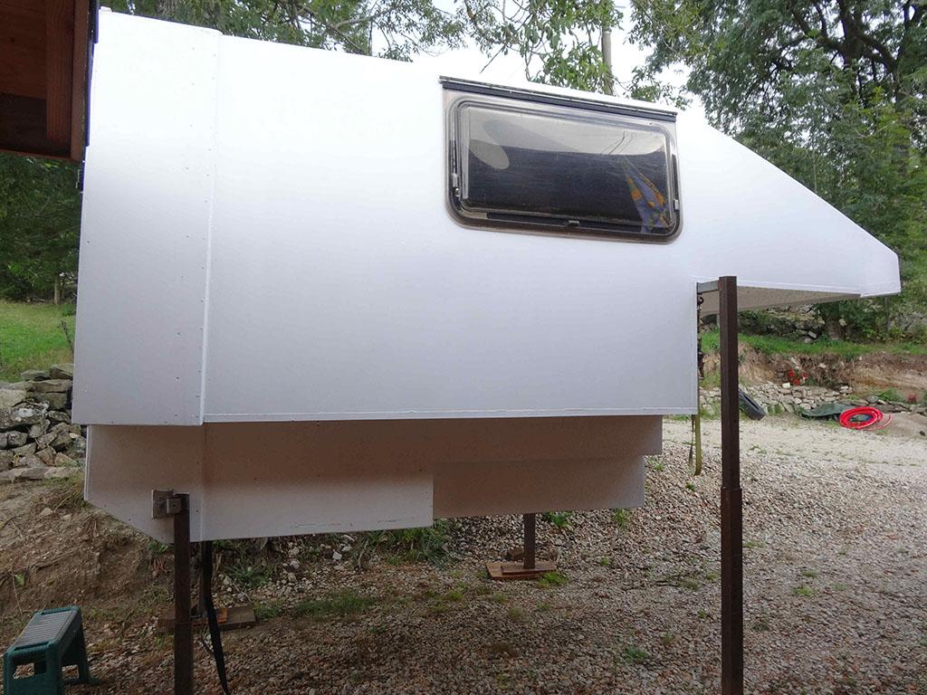

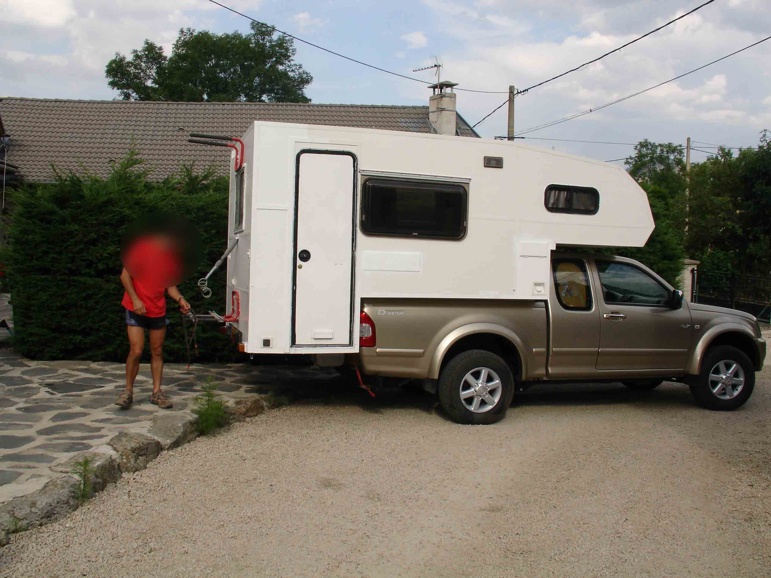

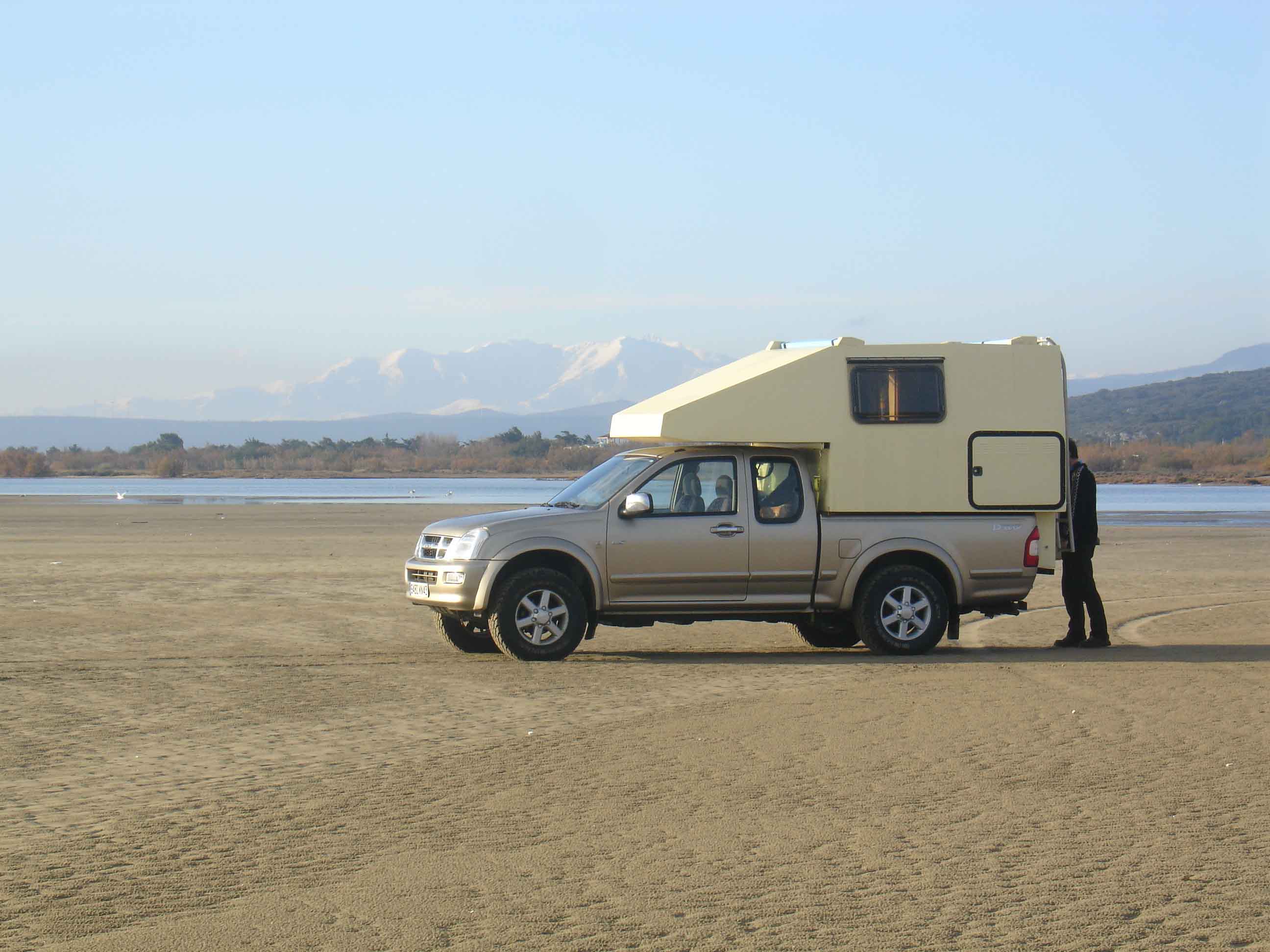

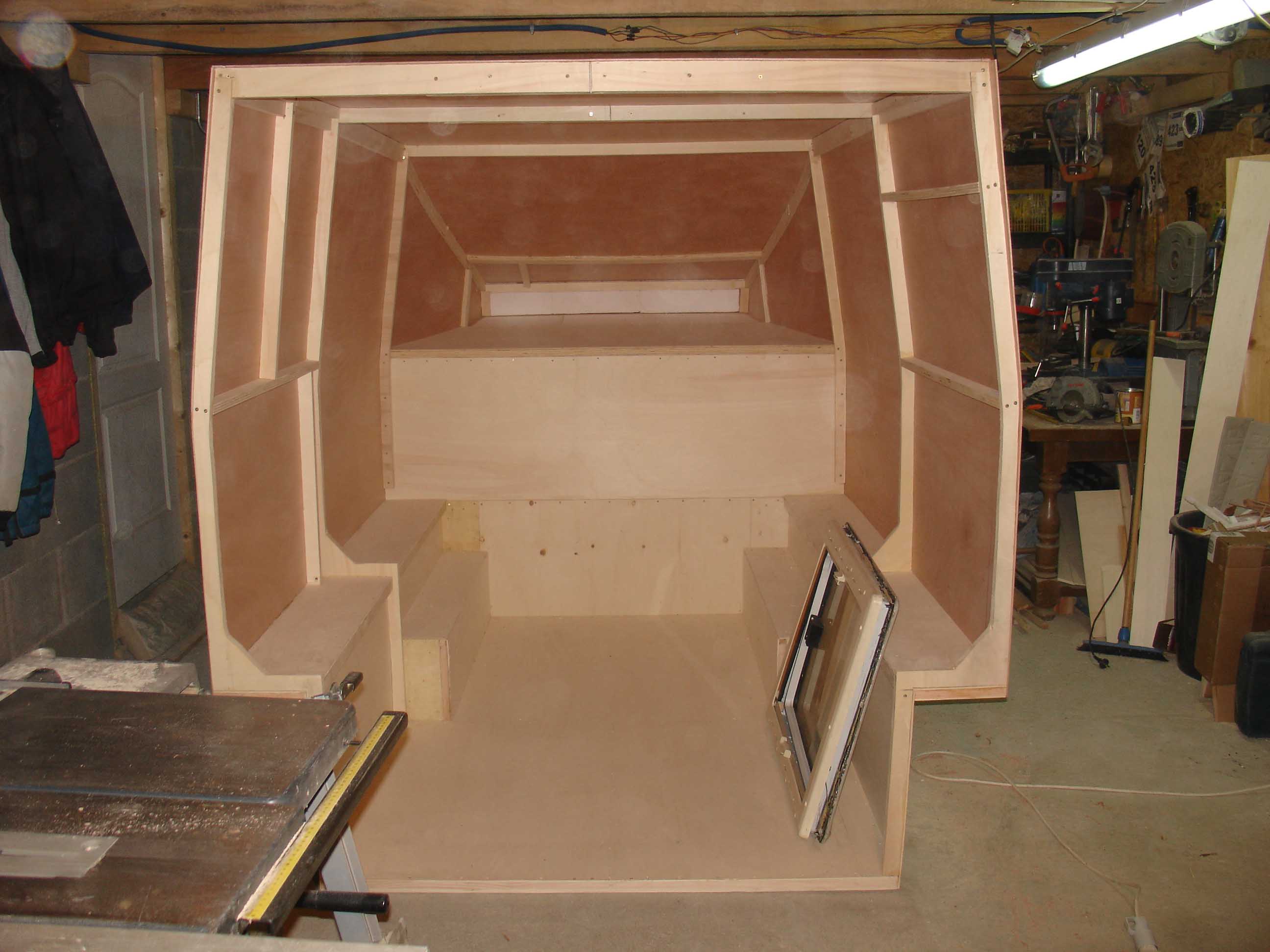

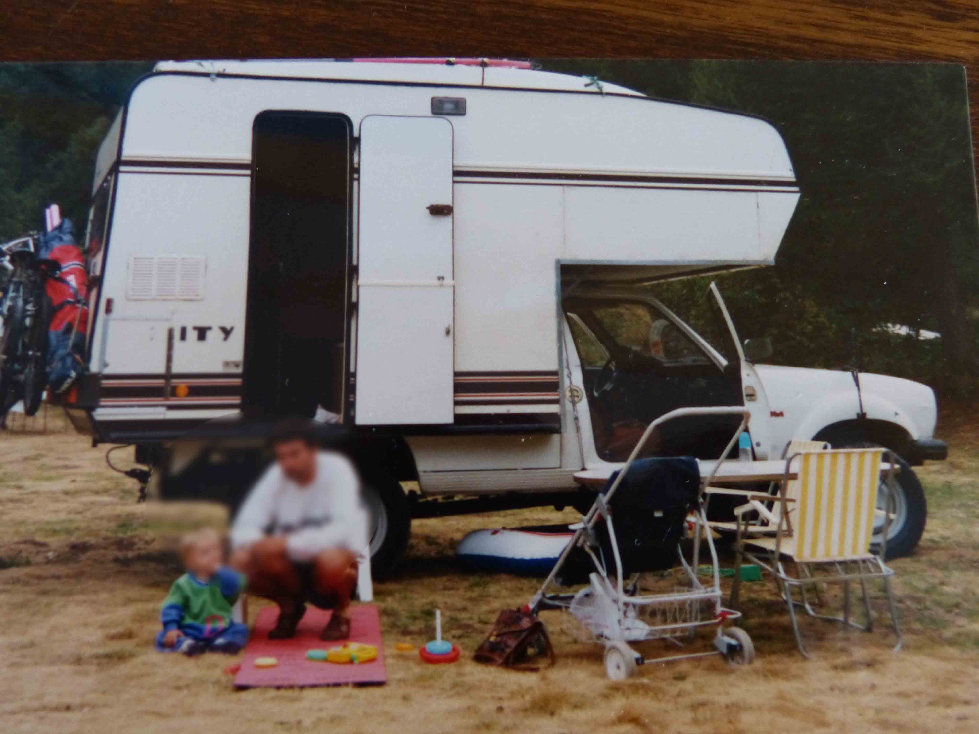

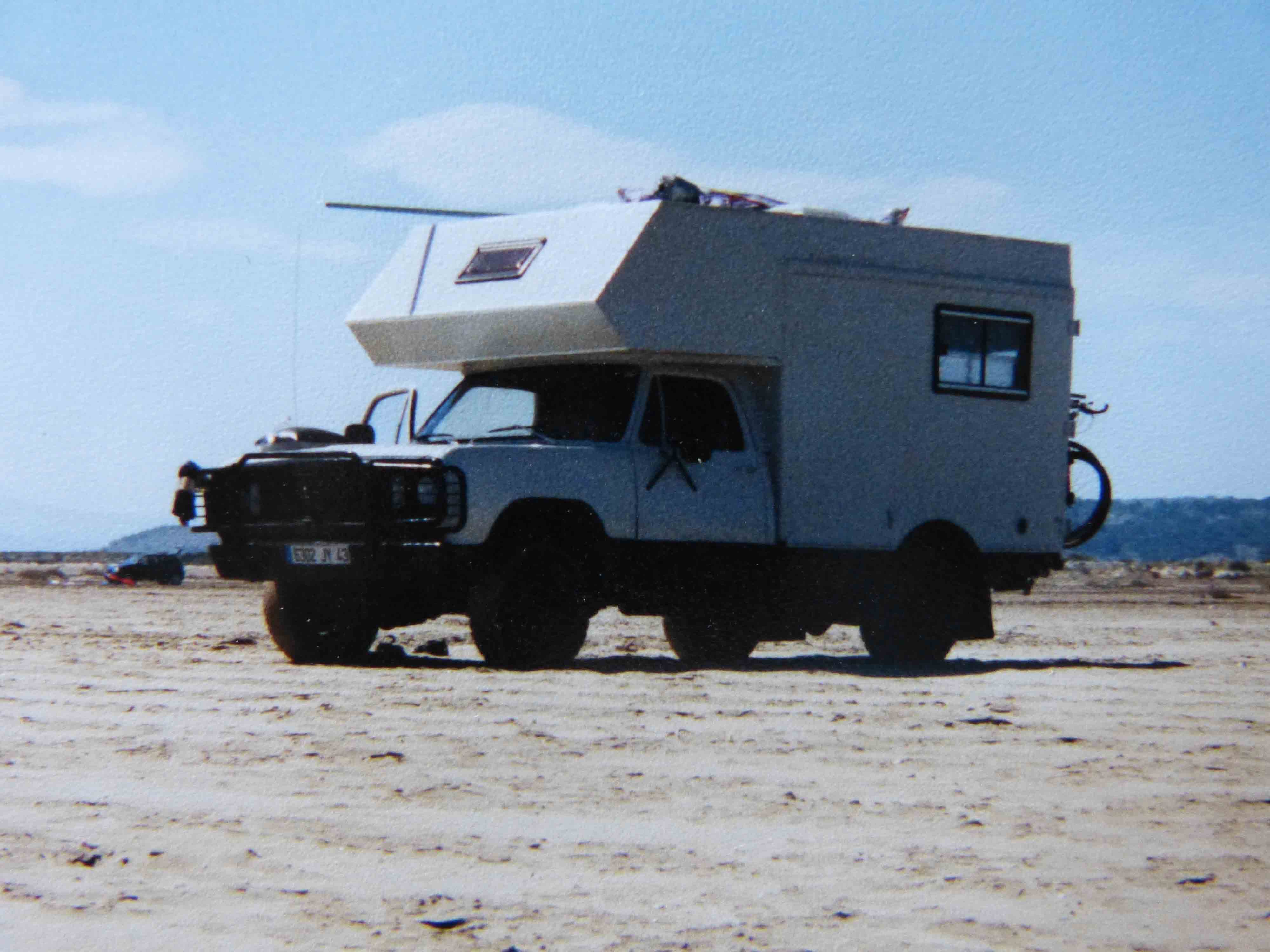

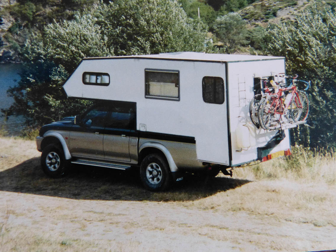

Mon père vient de me filer les quelques photos qu’il a des vieilles cellules qu’il a construit, en fait il en a pas fait 2 … il en a fait 5 ! Et modifié/adapté je sais pas combien d’autres … La première c’était une caravane, découpée au couteau suisse pour se monter sur une bonne vieille 504 pick up (photo jointe) !!
J’ai malheureusement peu de photos des détails de construction il faudrait carrément sortir un bloc-note et tout écrire au fur et à mesure qu’il explique puisqu’il a jamais fait de plan, tout à l’instinct … La plupart sont en contreplaqué avec ossature bois, étanchéité au mat de verre voire peinture marine …
