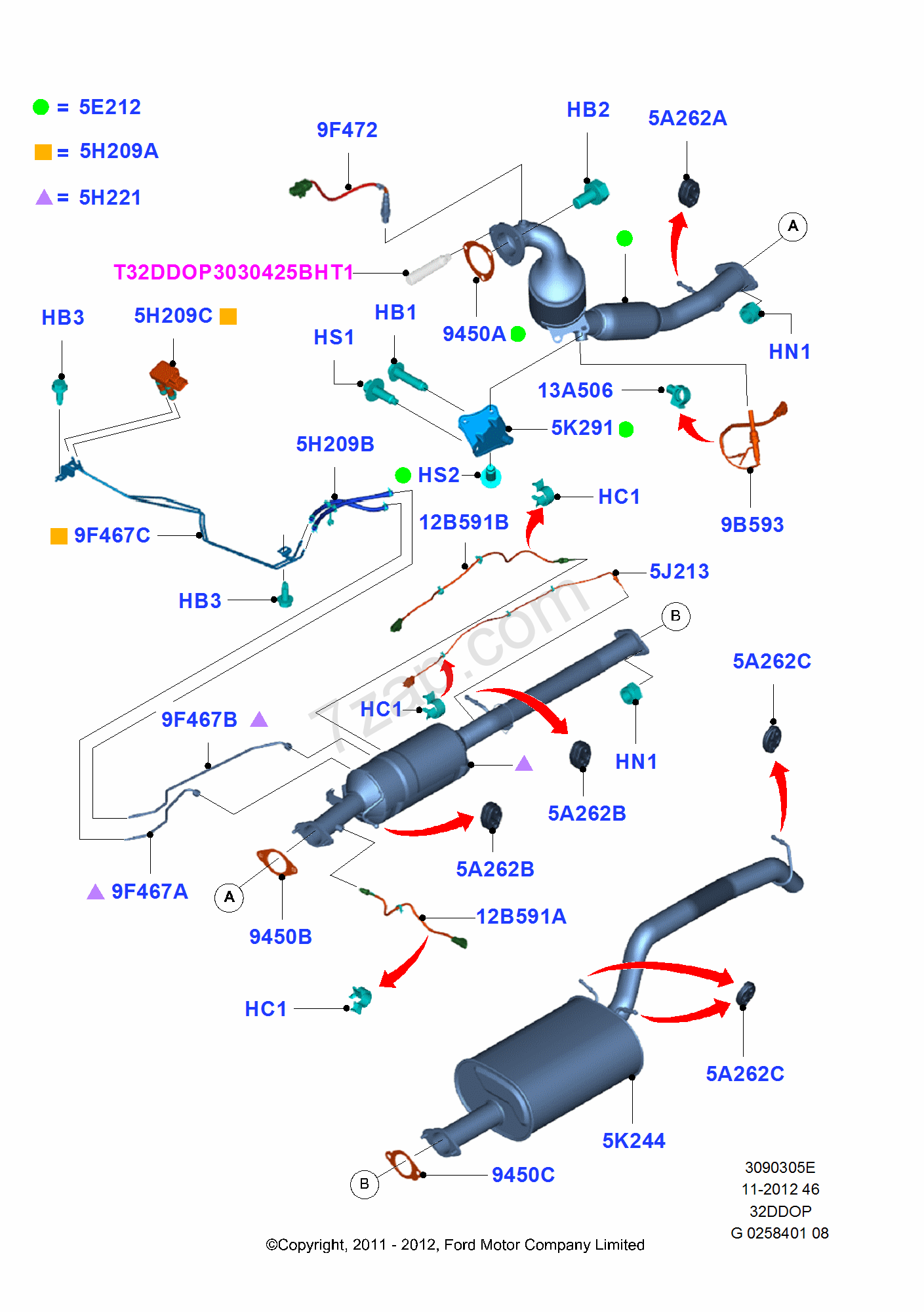

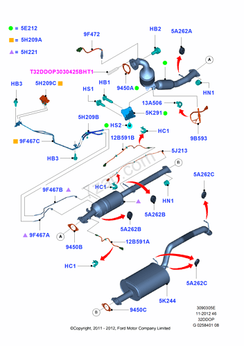

Pour vérifier si tu as ton catalyseur, rien de bien compliqué il suffit de regarder : il s’agit de la pastille verte sur ce schéma, il est donc situé en amont du filtre à particule sur ta ligne d’échappement.

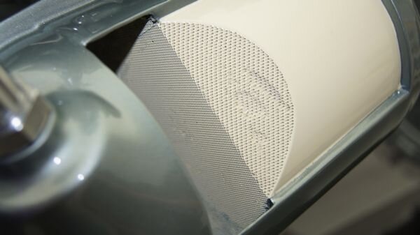

Le FAP de du Hilux n’est pas un nid d’abeille.
C’est un genre de ouate.
J’en ai vidé un et pas de nid d’abeille du tout.
Contrairement au FAP de la Citroën C8 qui lui est bien équipé d’un nid d’abeille.

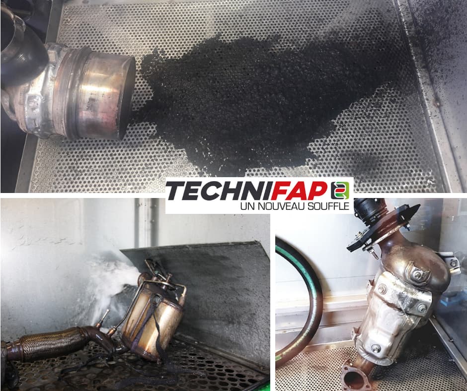

Je te donne un site qui pratique le nettoyage de Filtre à particules, essaye de remplir le questionnaire et il indique ou le professionnel se trouve le plus prés de chez toi. Voici le lien de ce site :
