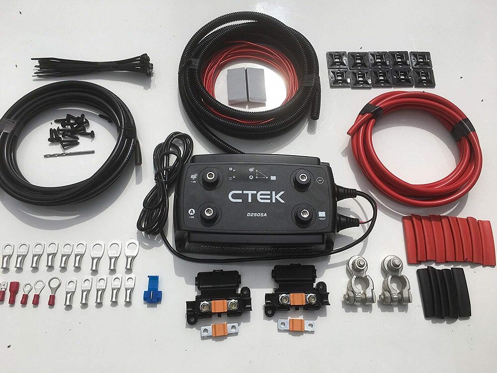

Moi j’ai ca et c’est plutot pas mal
Attention la batterie n’est pas fourni.
Tt le câblage mais pas la batterie et histoire de faire simple j’ai posé une batterie identique a celle de démarrage de mon pu dans le power pack.
Plusieurs prises allume cigare et usb
Batterie pleine apres avoir bien rouler mon frigo djebel a compressions tiens 2j sans problème

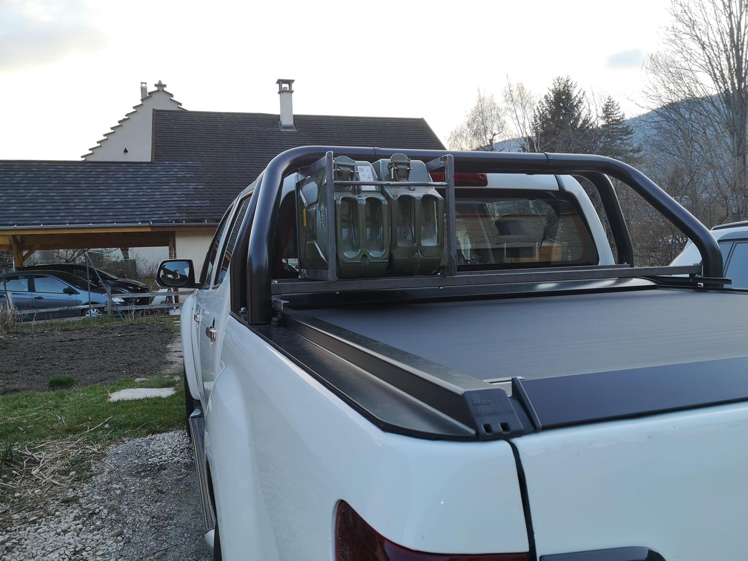

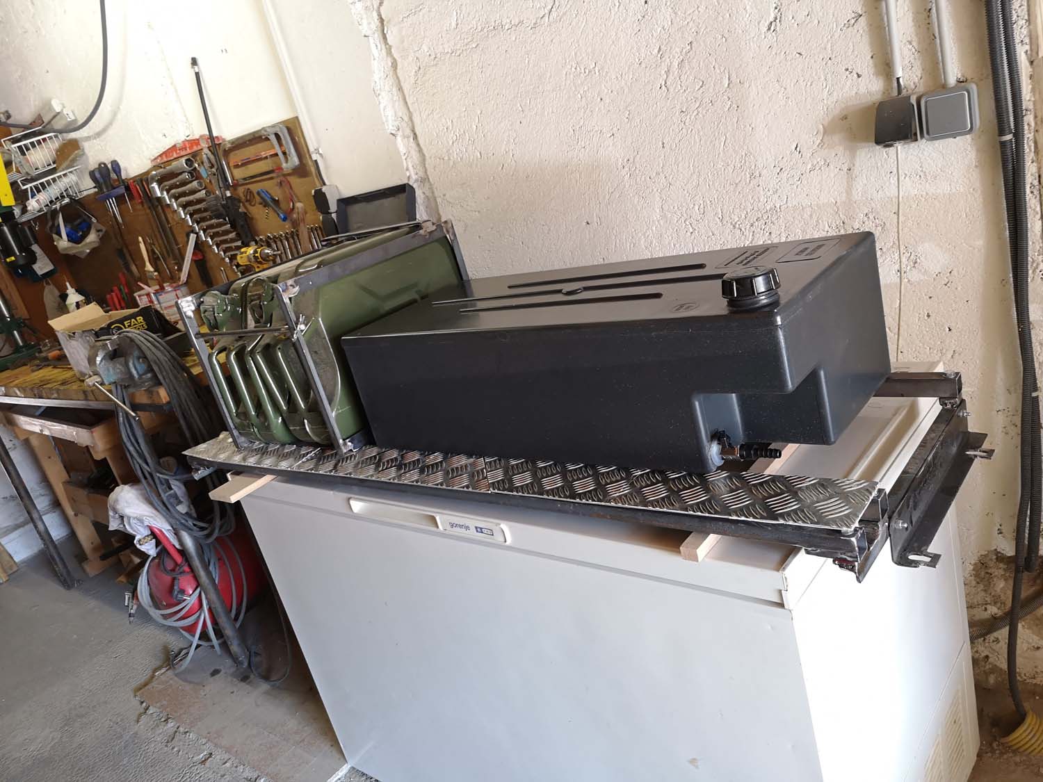

En attendant j’ai fabriquer un support dans les roll-bar pour mettre deux jerrycan de fuel et 60L d’eau pour la douche.
Plus qu’a passer en peinture!
