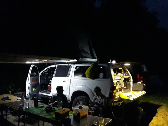

sur mes photos on eclaire le camp a la lampe solaire
actuellement on est sur du gonflable la journée degonflé a charger sur le tableau de bord Le soir actif pour l’apéro

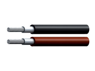

il y a un truc pas mal dans les fils
les fils pour la gestion des panneaux solaires
je viens de tirer toute ma benne avec ce fil…
deux protections brin en multi
et actuellement il y a des tarifs hyper cool
pour ma part je tire aussi une masse de l’auxiliaire
et puis il faut bien regarder car dans toutes les bennes il y a des trous
avec des pastilles de protection
