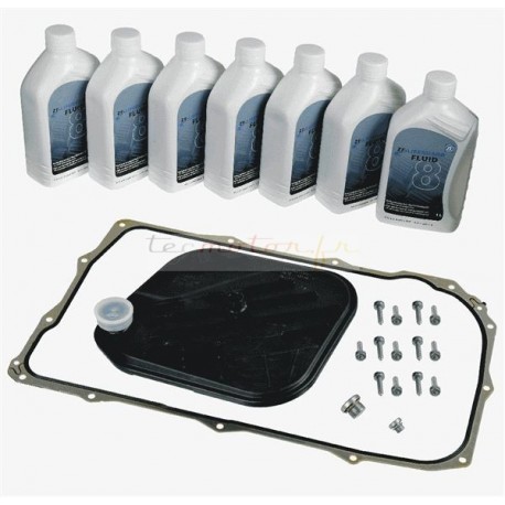

ZF ne préconise pour toutes leurs boites une vidange tous les 80/100 000 kms
le top pour le responsable réfection boite tous les 6 ans (a l’oreille)
ZF lance des kits pour vidange de boîte et accélère sur le reconditionné
Publié le 19 octobre 2013 par F
ZF, spécialiste de la transmission, a profité du Salon pour présenter sous la marque ZF Parts 11 nouveaux kits destinés à la vidange des boîtes de vitesses automatiques à 5 et 6 rapports. Cela concerne près de 600 modèles de véhicules. ZF Services a de plus élaboré des informations de service disponibles en ligne www.zf.com/serviceinformation. Un catalogue Kits de vidange d’huile pour boîtes de vitesses automatiques complète l’offre. Le fabricant recommande une vidange tous les 80 000 à 120 000 kilomètres, ou bien tous les 8 ans.
À savoir aussi que ZF vient de mettre en place sur son site d’Antony (92) une offre de réparation de boîtes de vitesses automatiques 6 HP 19 et 6 HP 26 sous forme de forfaits. Une prestation qui offre une alternative économiquement attractive par rapport à l’échange standard. L’offre comprend les remplacements du convertisseur et de la mécatronique d’origine ZF, des kits de disques, des pochettes de joints, un certain nombre de pièces périphériques ainsi que le lubrifiant nécessaire. La boîte de vitesses réparée est garantie 1 an à compter de la date de mise en service.
Autre credo de l’équipementier : le reconditionné. ZF Services collabore avec Bosch sur la gestion du retour des pièces usagées via le logiciel CoremanNet, qui vient d’être lancé en France. Ce système permet de retourner par exemple des embrayages, des boîtiers de direction et pompes de direction à un point de collecte centralisé, ce qui simplifie les processus de logistique pour les grossistes. ZF Services et Bosch souhaitent atteindre 90 % de taux de retour. Aujourd’hui déjà, ZF rénove une large palette de produits sur 12 sites mondiaux.
