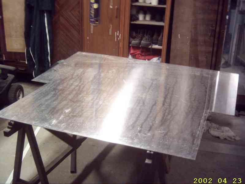

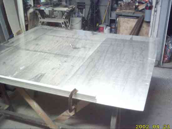

1°il faut trouver deux belles toles (pour moi c’est de l’alu 3 mm).
la y a n’a qu’une mais il en faut deux:roll-bar oblige
dimension en cm 1500x1600 et 1500x750

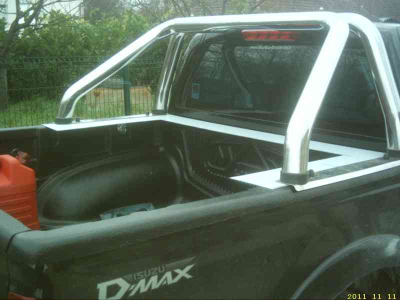

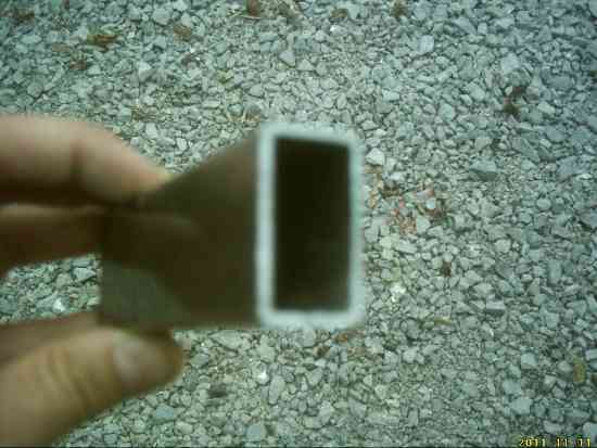

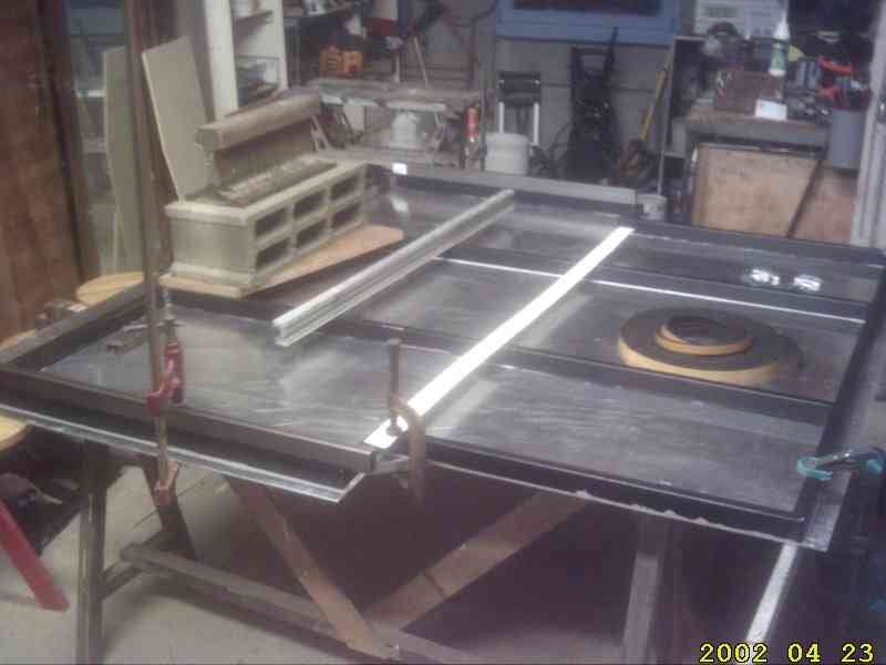

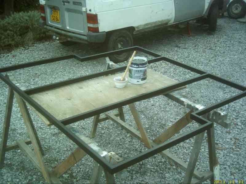

j’ai achete des charnieres et du joint autocollant
je fixe sur le U apres avoir mis du joint tout autour du cadre

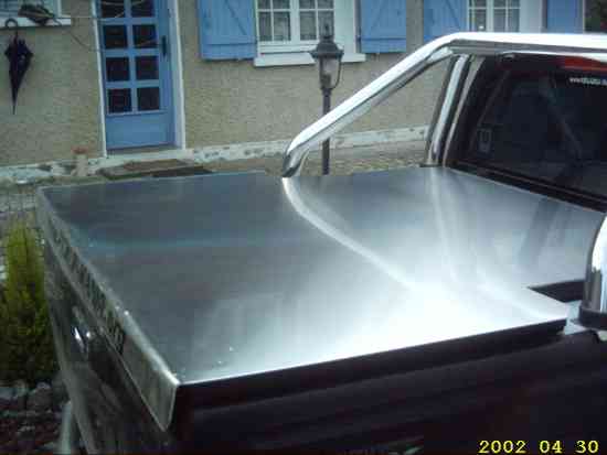

et voila apres pliage de la partie arrierre

pour l’instant l’etancheite n’est pas tres au point, j’ai mis un joint autocollant carre en mousse d’un centimetre d’epaisseur achtete chez un vendeur reparateur de camping car, mais il faut que je revois tout ca.ca ne jointe pas bien partout.
pour les charnieres c’est du simple: chez casto ya tout ce qu’y faut, j’en ai pris trois et je vais essayer de faire une photo demain ce serra plus simple. je crois que c’est des charnieres prevu pour des meubles mais je suis pas sur de moi.
pour la fermeture je ne sais pas trop, j’ai achete un verrou de fermeture de coffre de camping car et je vais essayer de l’adapter je vous en re parle des que je trouve une solution.
et enfin j’ai commande des verrins,devinez où? toujours chez mon vendeur de camping car, pour les caracteristique je sais plus donc a la livraison je vous tiens au courant, normalement le week-end prochain.
