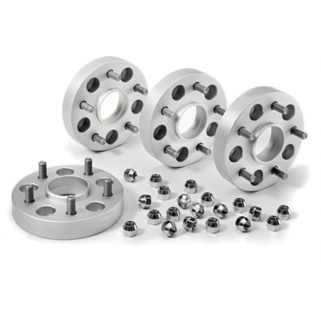

Au pire, si ça frotte légèrement, tu as aussi l’option de mettre un tout petit bodylift ou de petit élargisseur de voie (en fonction de ou ça frotte), l’avantage par rapport à la découpe d’ailes, c’est que ce sont des opérations réversibles !
J’ai pas osé prendre un déport plus important car d’origine, on est en +33 sur le Dmax, donc +12 ça me fait sortir les pneu de 2cm déjà…
Et tu as raison je me suis dis qu’au pire, je mettrai des élargisseurs de voie.

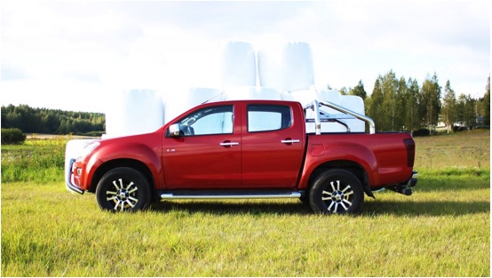

Et surtout ce que je n’arrive pas à comprendre, c’est que sur le DMax Artic Truck 33, il n’y a aucunes découpes, seulement une rehausse de 20mm et ça à l’air de passer à l’aise !!!
http://www.oddvarbjelde.no/post/ny-isuzu-d-max-4x4/
Et bien… pour le AT33 on lit “Tilpassning av hjulhus foran og bak " ce qui se traduit par : “Adaptation des passages de roue avant et arrière”… donc soit il y a découpe de l’aile contrairement à ce que tu penses (moi j’en sais rien) mais il se peut aussi que ce soit la garniture intérieur de l’aile qui soit modifiée car y’a du vide derrière. Par contre ça peut entrainer d’autres problèmes car par exemple un snorkel le tube passe justement entre la tole et le pare boue de garniture de l’aile, donc si tu reduits ce “vide” il n’y aura plus la place pour un snorkel.

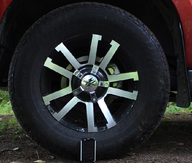

Pour ce qui est de la conversation taille américaine/française, j’ai pas l’impression que les correspondance soient très justes car regardes la taille des pneus de ce D-MAX AT33, 285x65R17
[attachment=0]AT33 b.jpg[/attachment]
[attachment=1]AT33.jpg[/attachment]

Alors, je m’en réfère toujours au site Artik truck, il vaut mieux aller chercher les infos à la source (parce exemple sur le site artik truck on lit bien qu’il y a modification des passages de roues (mais comment?)).
https://www.arctictrucks.no/viewer.php?page=models&file_id=51&r&fileIndex=0
Concernant les roues on lit :
33x12.5R17 dek
Donc en taille US, du 33/12.5/17 fait 83.8 cm
En taille européenne du 285 70 17 fait 83.1 cm
Du 285 65 17 fait 80.2 cm
Donc ton 285 70 17 est proche de la monte du vrai AT33, le 285 65 17 non. C’est bien la bonne monte !
Pour ton problème de place, bien sur qu’en augmentant le déport tu vas éloigner ta roue de l’endroit ou ça touche en braquant puisque c’est à l’intérieur. Je dis pas que ça marchera, mais ça coute RIEN d’essayer, tu vas chercher des grosses rondelles et tu montes ta roue comme ça ( :exite: on est d’accord, c’est juste pour valider ou non l’efficacité d’élargisseurs de voie, il ne faut en aucun cas rouler ainsi :exite: ). Bref, tu montes ta roue avec tes rondelles pour simuler l’entretoise (celles courantes font 3cm) et tu regardes si ça touche toujours en braquant. Si oui, aucun intérêt d’investir dedans, si ça touche plus en faisant ça, tu n’as plus qu’à acheter des élargisseurs de voies, ça coute pas très cher et s’installe en un rien de temps.

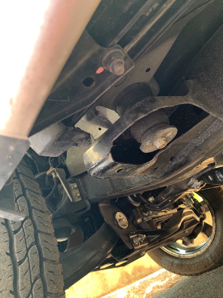

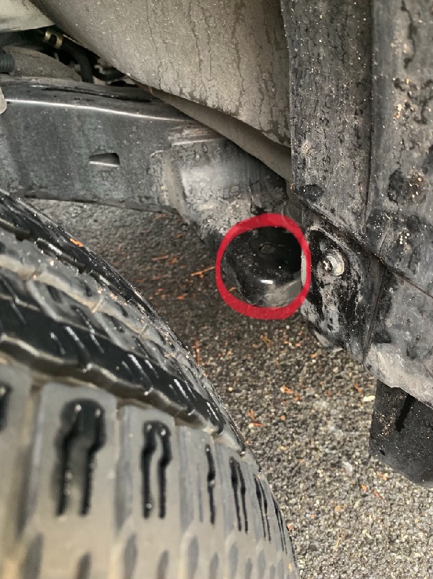

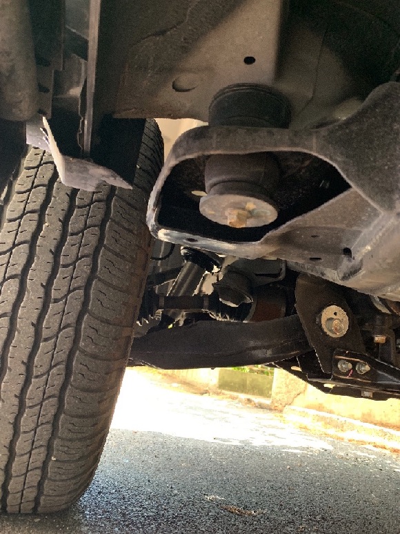

Pour l’opération de limage de ce qui touche, je connais pas l’izuzu assez et surtout sur la photo on distingue pas si c’est le longeron en lui même, le support du parechoc ou autre, dis nous en plus, fait des photos sous d’autres angles et surtout dis nous combien tu penses avoir à enlever.
EDIT : en fait je crois comprendre, c’est à l’arrière de la roue avant, donc pas du tout le support du parechoc mais plutôt le support qui tient la cabine ou alors le tirant ?
Exactement, c’est a l’arrière de la roue avant
C’est le longeron en lui même mais une extension soudée qui maintient je ne sais pas quoi.

Ouais… ça vaut le coups d’essayer, parce que limer 5mm du support, tu risque de passer à travers :doute: Moi je le ferai pas.
Voila la pièce en question:
Je soude un renfort à l’intérieur et je la disque :mdr3:
