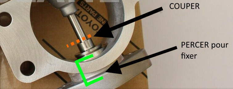

Il y a encore plus simple :
couper la tige à l’intérieur :
il faut la couper avant le renflement du bas
percer pour visser et fixer le cylindre
laisser tous les tuyaux en place, aucune erreur puisque le capteur de position va bien voir que la vanne change d’état, mais le cylindre en partie basse restera fixe.
