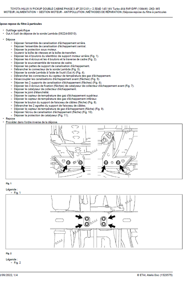

Pour ma part pendant 7 ans je suis allé dans un CT qui branche le poste Actia a mon Hilux et cela lui permet de voir si les actions sont vivantes ou en mode fantome … Il fait cela car il était en test et en plus il annoncé la chose aux clients … Je viens de faire un changement de region et je suis allé au CT a cote de chez moi pour un renseignement sur lal de mon voisin …ET lui aussi a le poste Diagnostic Actia et il etait sur une Renault . Donc doucement il y a un equipement des CT… Pour ma part mon FAP est aux normes et son taux de suie me permet d’aller a son changement vers les 500.000kms … Mais avant je vais le démonter pour le donner une vraie boite de nettoyage de FAP
Quand tu vas le démonter, peus-tu faire un TUTO ?..Je suis une quiche intersidérale en mécanique auto… :wink:

@eric_def_90_300_dti : Merci mais déjà au bout de la troisième ligne je me suis dit que c’était trop pour moi…
Du coup je vais croiser les doigts…Ou trouver un garage qui pourrait me le faire…

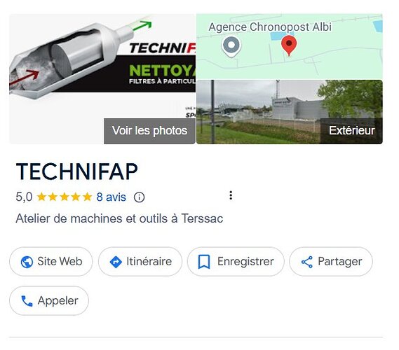

Approche toi de la boite TechniFap regarde si tu as un adhèrent dans ta région et va les voir …

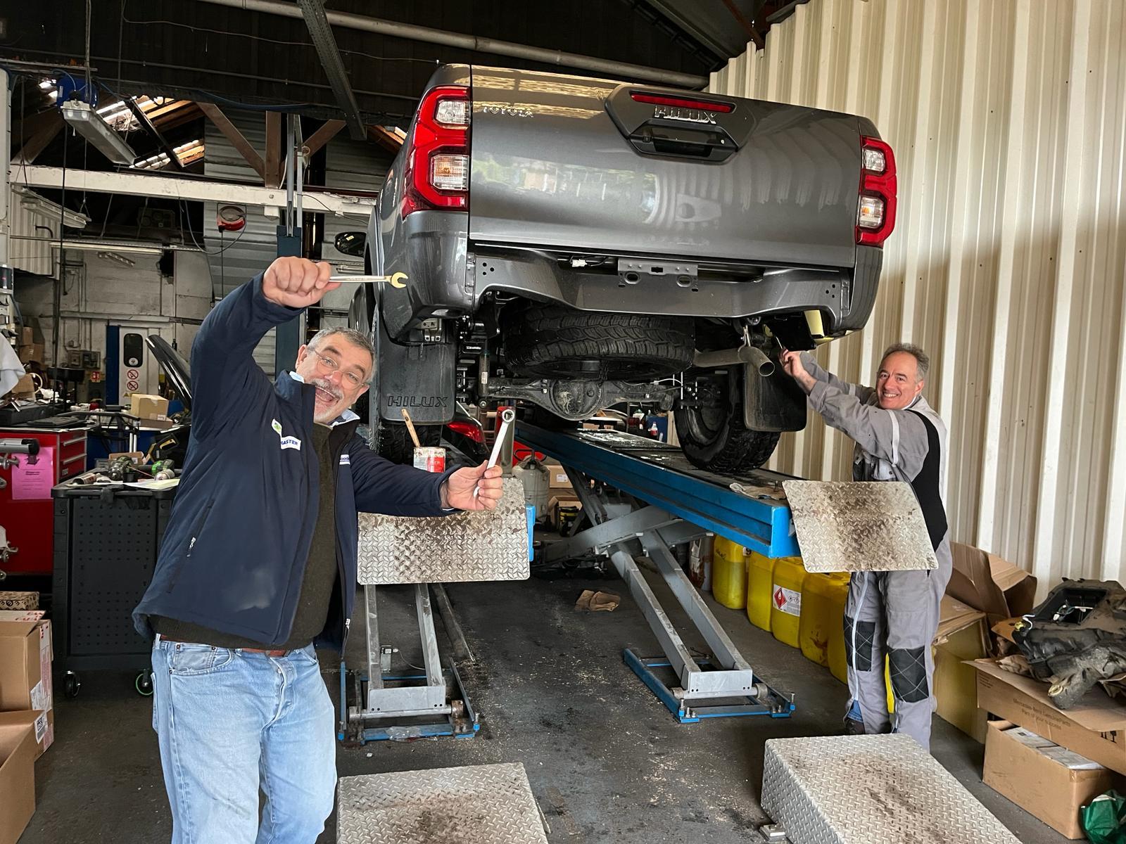

et pourquoi pas pour le démontage, tu fais une demande sur notre forum:
:+1:"Demande de l’aide d’un collègue du Forum, pour m’aider a démonter le FAP de mon PU en échange d’une bonne ambiance et surtout d’une bonne bouffe entre amateur du loisir PU " :wink:
c’est le principe du forum Echange et rencontre
Quand j’ai eu mes soucis de régénérations intempestives, j’ai fais nettoyer mon FAP par technifap à Montbard en côte d’or. Ils ont le matériel adéquat et sont très professionnels. Malheureusement cela n’a servi à rien car le problème des régénérations intempestives est resté présent.

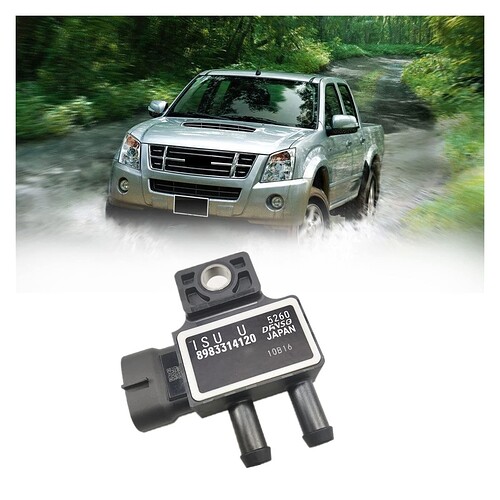

quand tu fais cela il faut aussi changer de capteur differentiel
photo et liens juste pour donner une info écrite et visuelle Pour la référence il faut trouver sur les catalogues
@eric_def_90_300_dti : Merci je vais voir tout cela ! :+1: :+1:
Oui effectivement le capteur a été changé et la concession a repassé la valise , mais cela n’a rien changé.

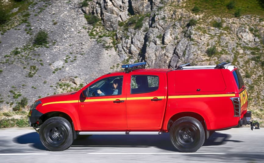

Pour info
j’ai tel a mes copains du SDIS car il y a des Dmax sur les parc des SDIS en France
avec explication et discussion autour de ce problème
Quand il a un problème sur un Dmax garage ou il demande a que le véhicule entre dans les ateliers de ISUZU PL

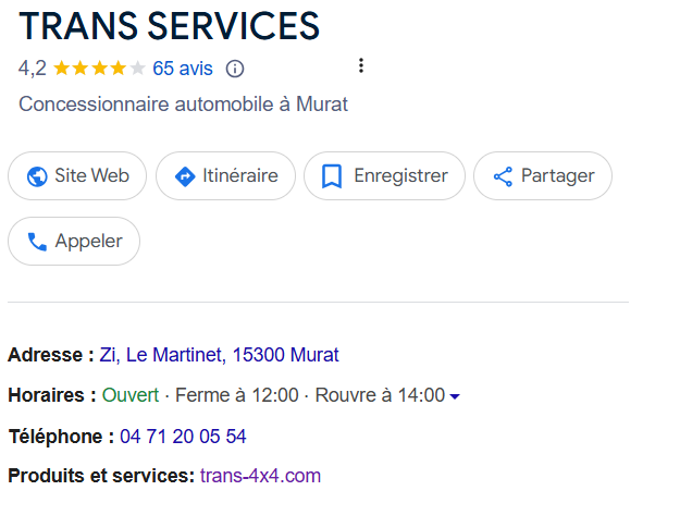

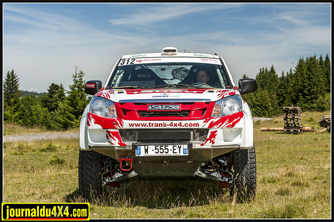

Apres il y a le patron des préparations sur le Dmax
tu peux leur tel de ma part a une époque il ya avait un gars avec qui je correspondais pour la validation de taille pneu et boite vitesse… Mais comme il avait le même age …et que je suis à la retraite :wink:

Bon je n’ai pas de centre technifap vers chez moi (région de Brest) !! :disappointed_relieved:
Est-ce qu’il existe d’autres centres tout aussi bons ?
a voir sur internet sur leur réseau, je crois qu’il y a une autre société qui le fait également.
