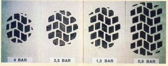

une image vaut bien mieux qu’un long discours…
sur ce cliché,on peut voir l’empreinte laissée par un même pneu à diffèrentes pressions! y a pas photo,entre 4b et 0.8b on augmente de près de 3 fois la surface en contact avec le sol

Belle illustration, dommage qu’il n’y ai pas la photo avec 1,2 bar pour ceux qui craignent de déjanter à 0.8 bar…
Petit rappel au passage : dégonfler sert aussi à ce que le pneu “travaille” et débourre la terre dans les chemins gras. Conclusion : ayez toujours un (bon) compresseur à bord

En voyant la photo je gonfle plus sur autoroute pour diminuer la conso et je dégonfle en tt gras pour passer

en mixte tu peux descendre jusqu’à 1.6b sans risque de déjantage sur terrain.sur le sable,pour avoir un max de portance,800g c’est bien! mais faut pas faire de gros appuis sur l’avant au risque de déjanter et rentrer du sable dans le pneu. sur la neige molle,tu peux dégonfler à 1.6b
et puis il faut tester ce que tu ressens le mieux
sur autoroute,selon chargement,2.5 partout est pas mal à toi d’ajuster après si beaucoup de poids dans la benne.
Je rajoute juste un bémol pour la neige, quand c’est sur la route (la plupart du temps donc), une surface dure, mieux vaut dans ce cas surgonfler pour augmenter la pression au sol!
Du coup vous me conseillez quoi pour mes bf at en 285 75 16? (Pour tt les jours avec pas mal d’ autoroute?)
2.5 partout si tu es vide, 2.8 partout si tu es un poil chargé.
