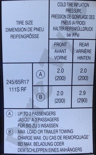

je vais me permettre
la pression d’un pneu est pour garder la même charge pression au sol malgre le changment de charge dynamique
par exemple le PU de chez Mitsubishi
et l(on peut voir que suivant la charge (3 passagers) il va avoir une pression différente
pour info dans les essais pneus/pression il faut environ plusieurs milliers de kms en test pour valider cette pression
voilà donc pourquoi suivant le profil pneu la pression ne change pas
