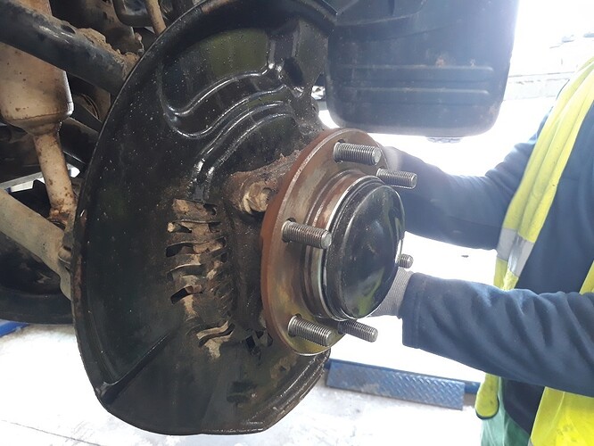

Salut tous le monde , après 8 ans et 149600kms j’ai un disque ( c’est les origines)qui vibre un chouia lors de gros freinages , je pense que je vais peut-être les changer ( faut que je contrôle l’épaisseur mais j’ai comme l’impression d’être en dessous de la côte) .

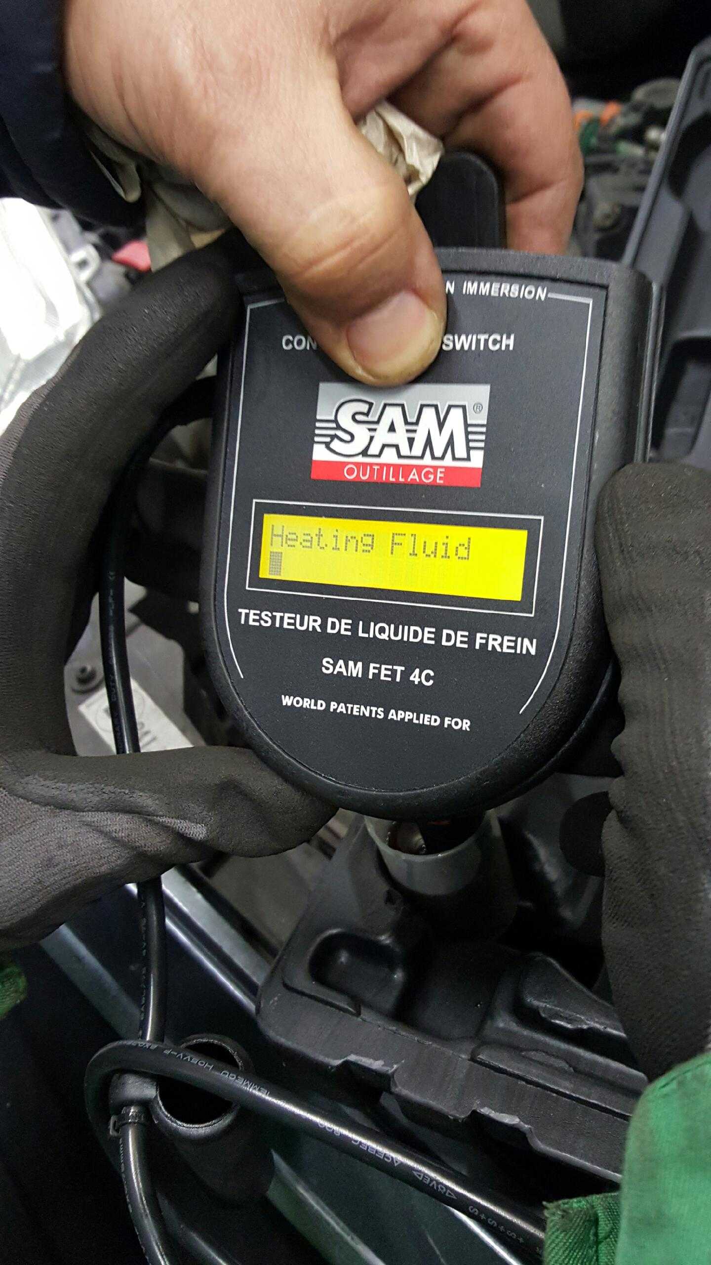

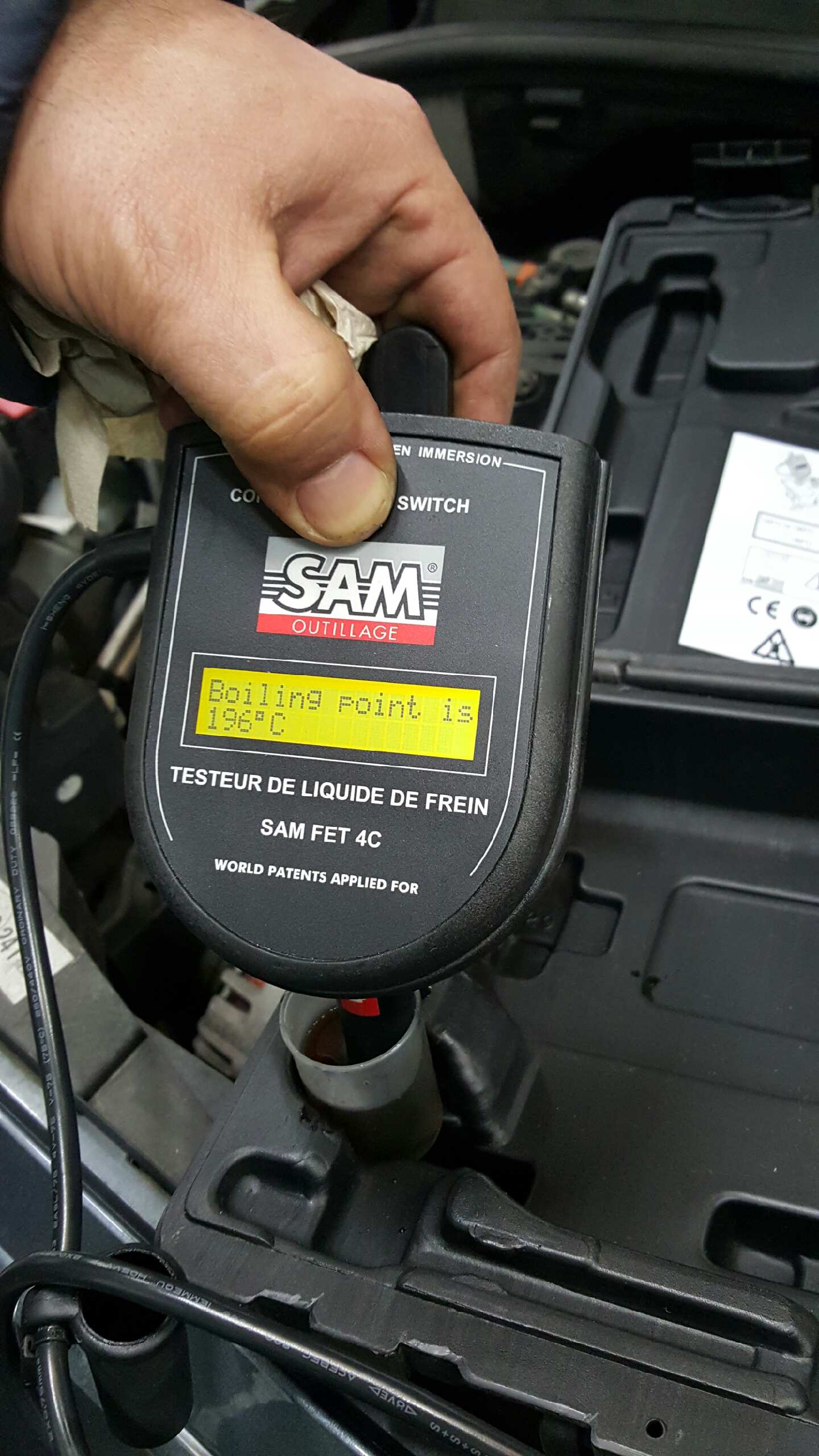

un top pour nos angis car il est largement hydrophbe que les autres produits
et comme souvent nos engins sont garés a nous attendre …le taux d’humidité est largement inferieur au autres produits

le rendu est pas mal,ça mord bien couplé au système SBC je dois le passer en durite avia et du coup je vais rechercher ce liquide de frein bosch.
