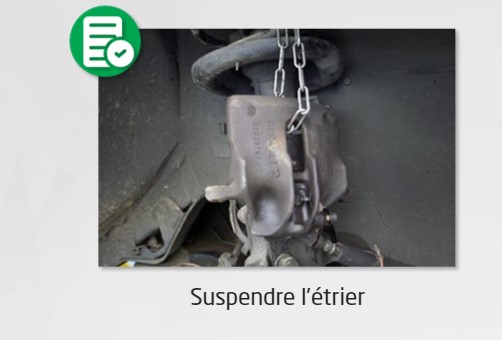

susprendre etrier

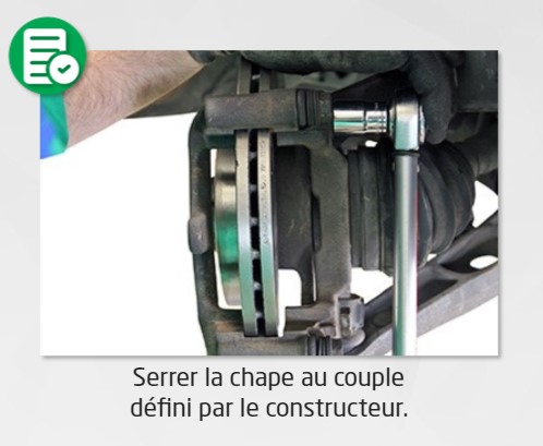

serrage couple chape

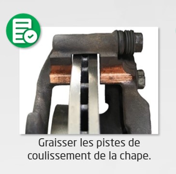

graisse frein2

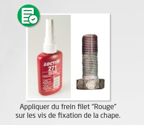

Filet rouge
